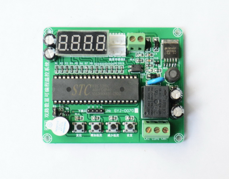

基于STC12C5A60S2单片机设计的立体车库计数器报警程序
                          立体车库程序
