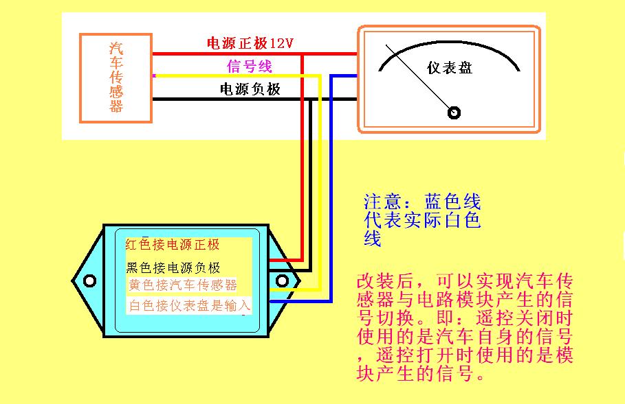

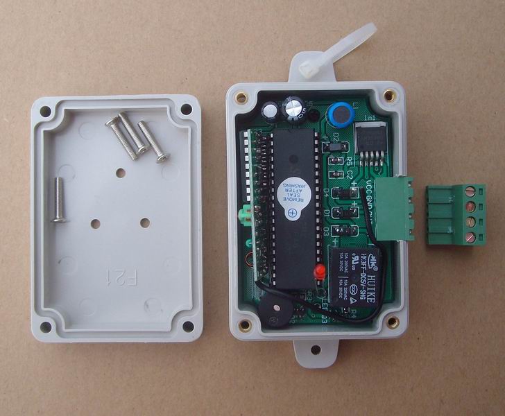

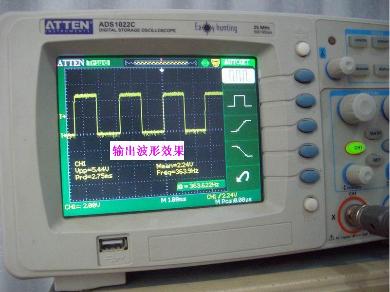

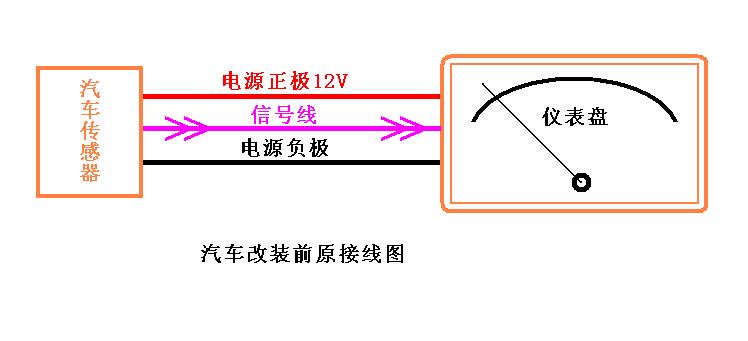

无线遥控脉冲发生器 频率可调 多档位程序 带历史程序包
