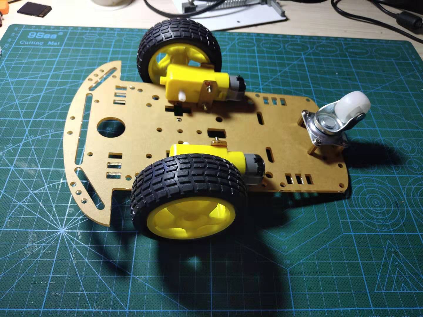

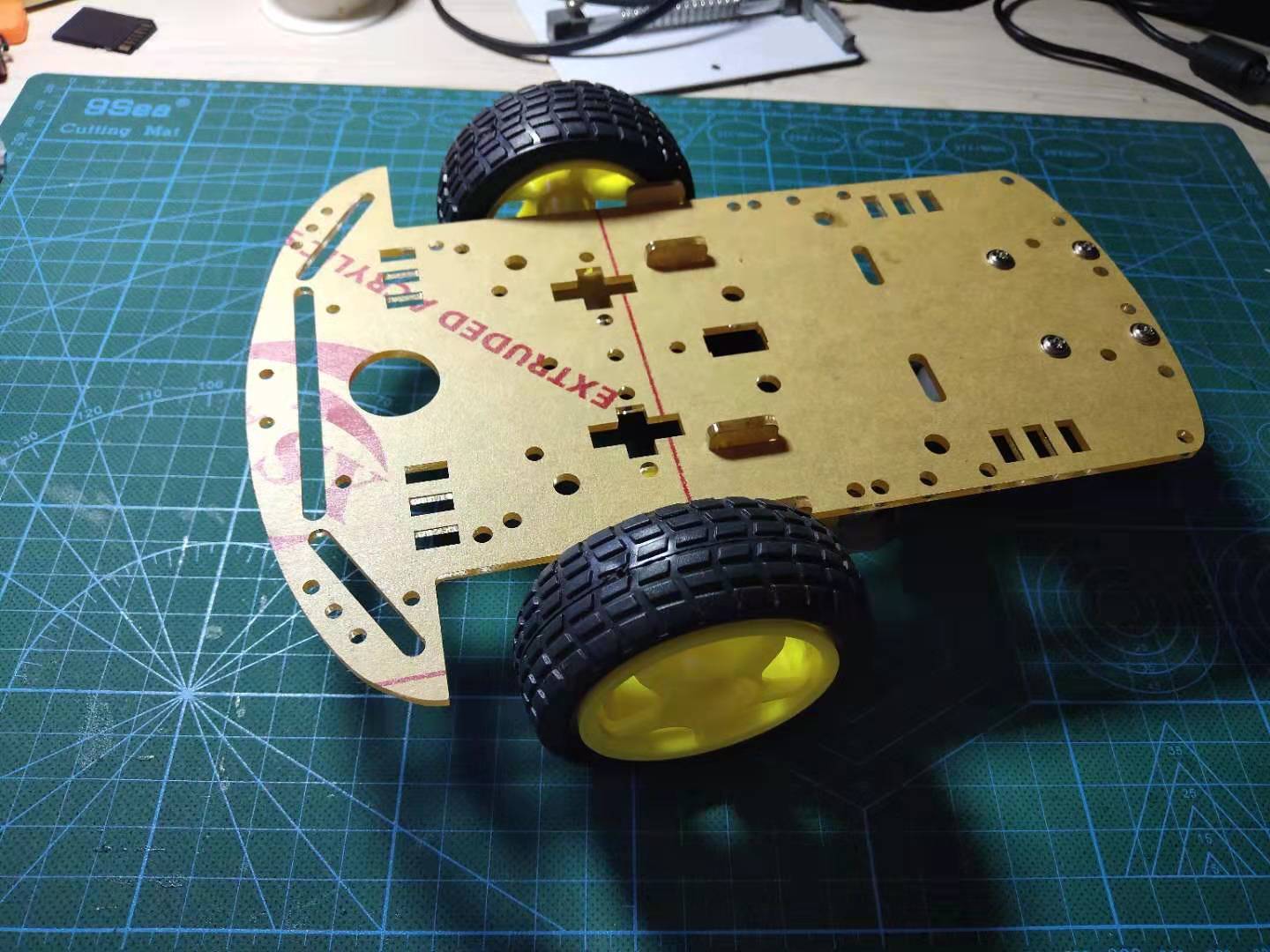

家里翻出来了很久之前买的智能车,这种车大家某宝搜索智能小车可以搜到
这个车是三轮的,所以转向通过差速转向,后面的一个轮子是个万向轮,可以说是名副其实的三轮车
这个小车上面板的面积还挺大的,所以准备装载一些设备上去,让他动起来。

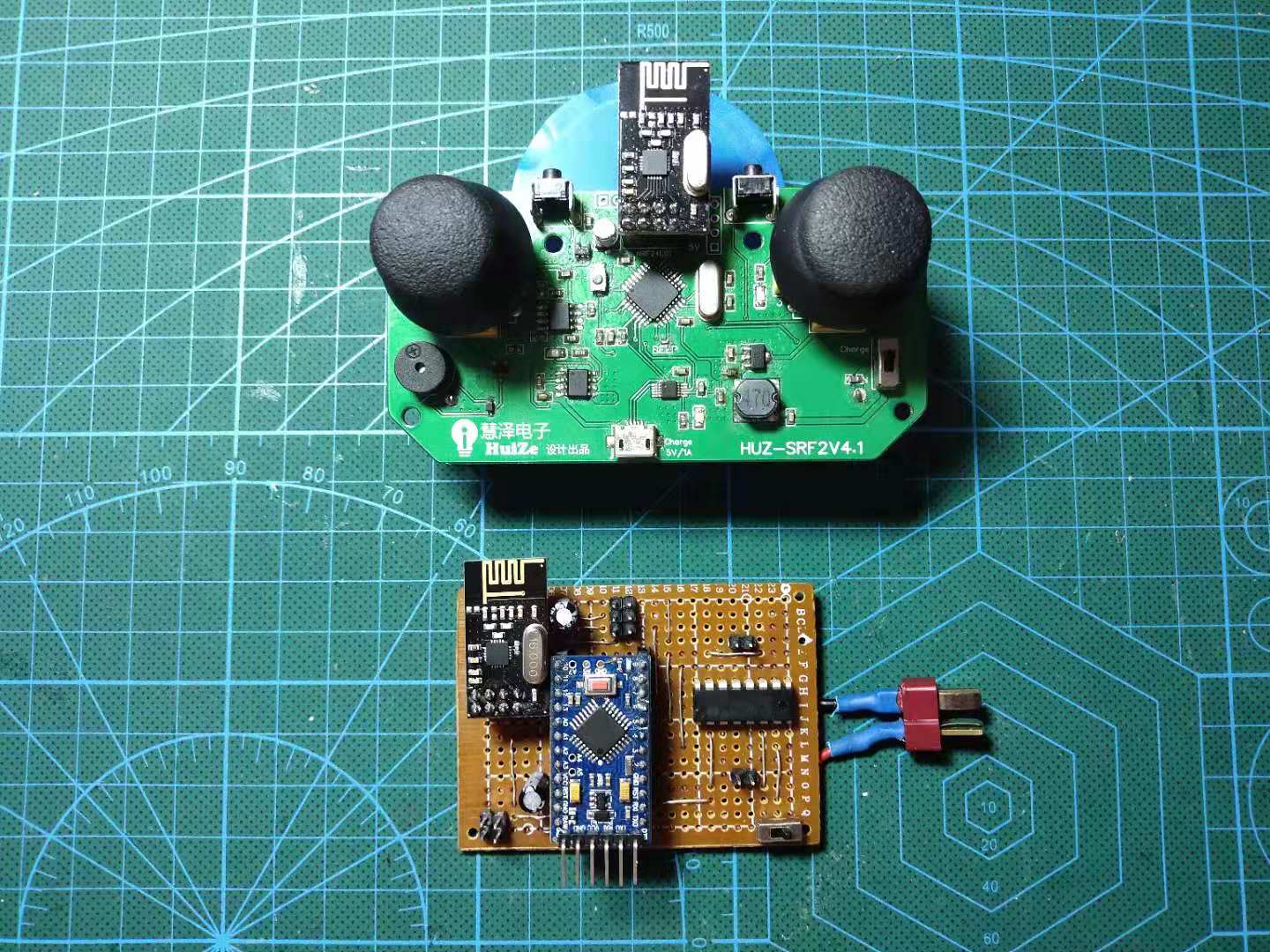

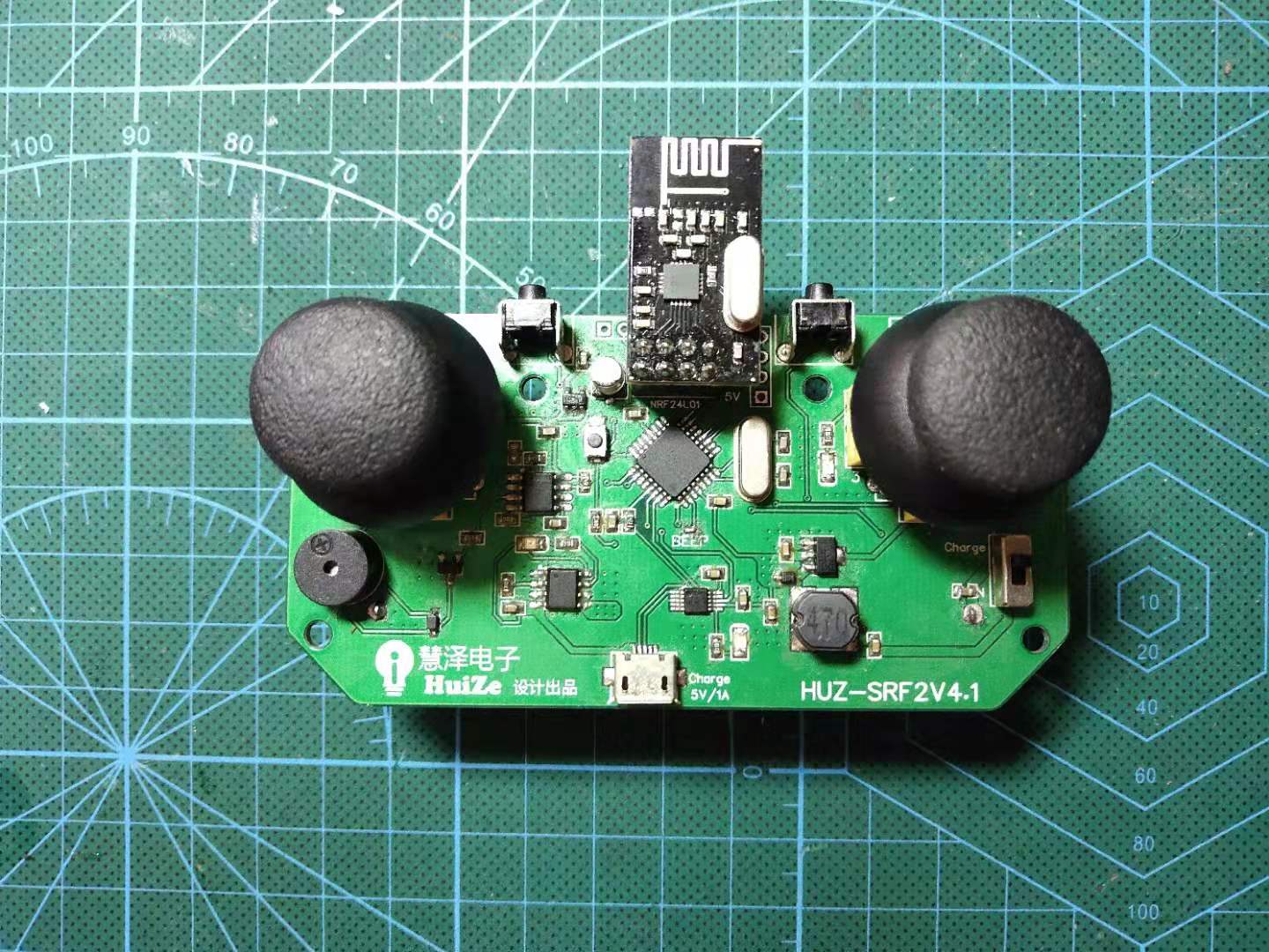

之前制作气垫船的时候做的遥控器,现在就用这个当遥控吧,上面有两个摇杆,我可以分别用来控制前进后退转向以及摄像头的摆动。

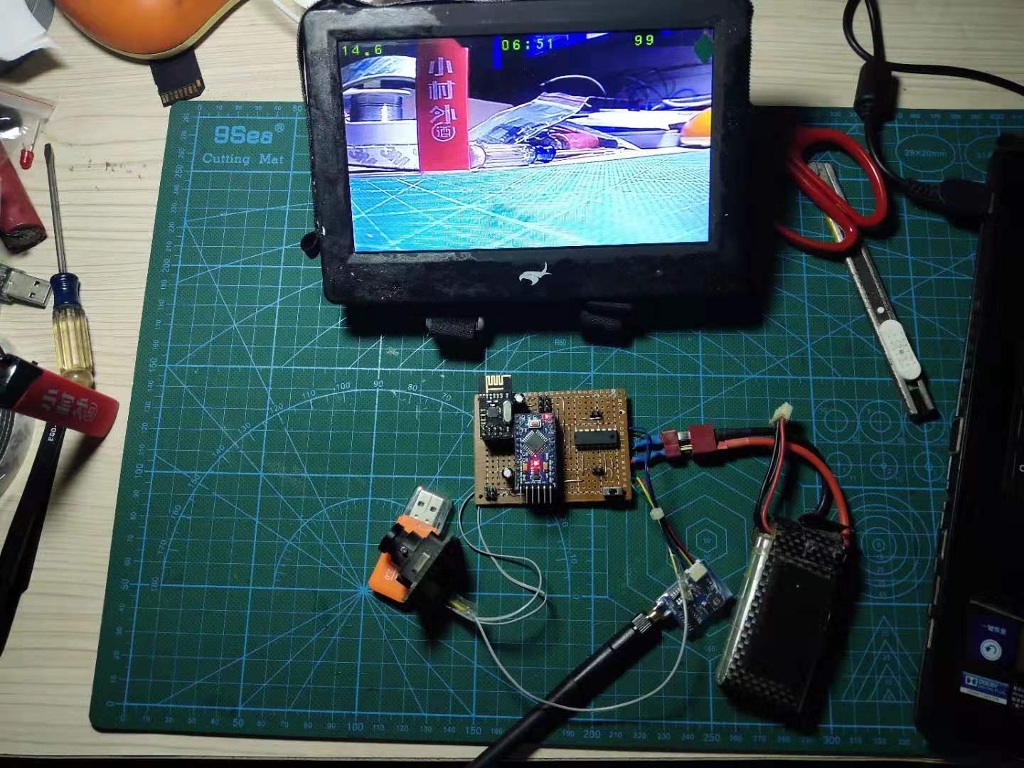

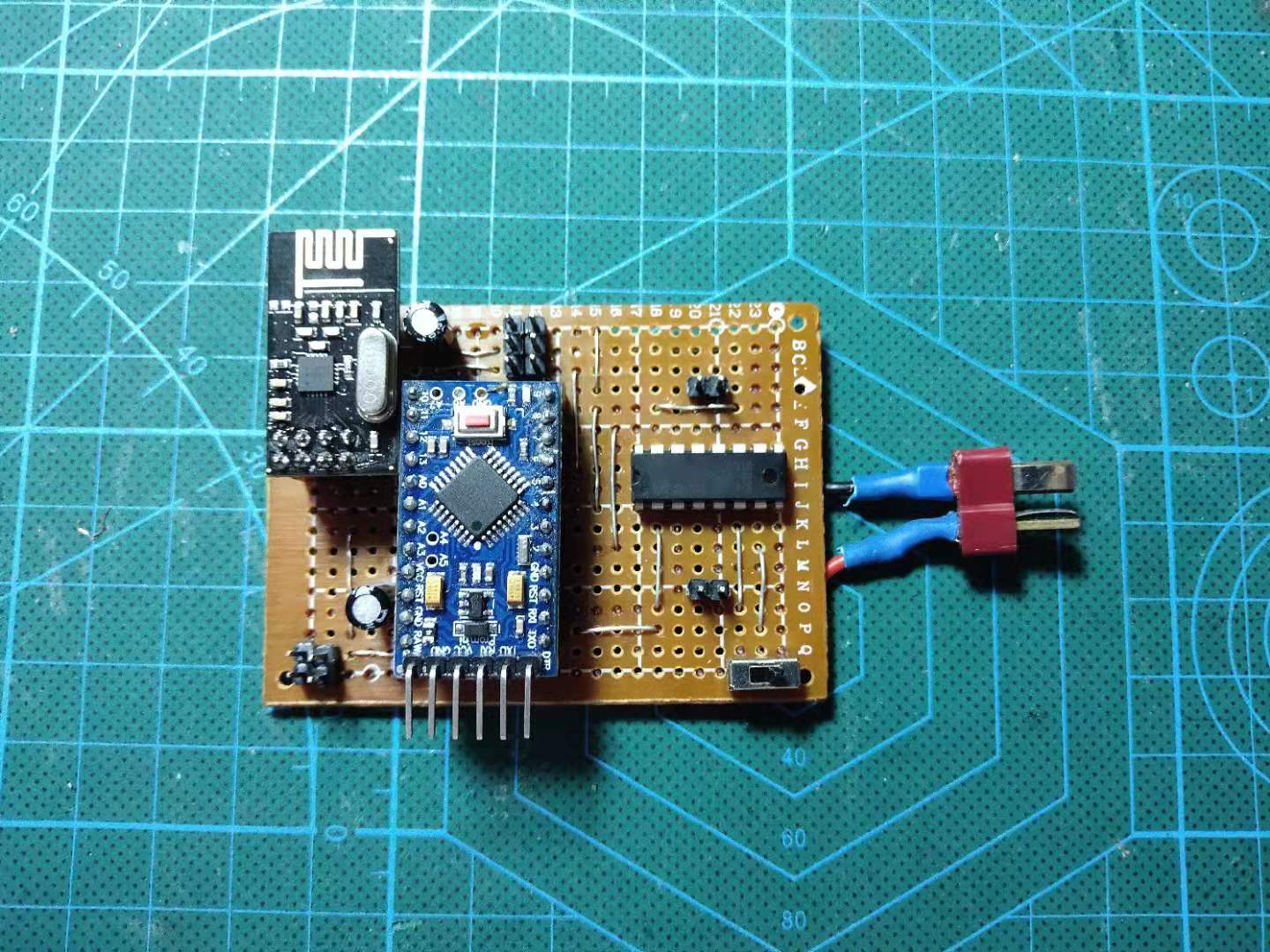

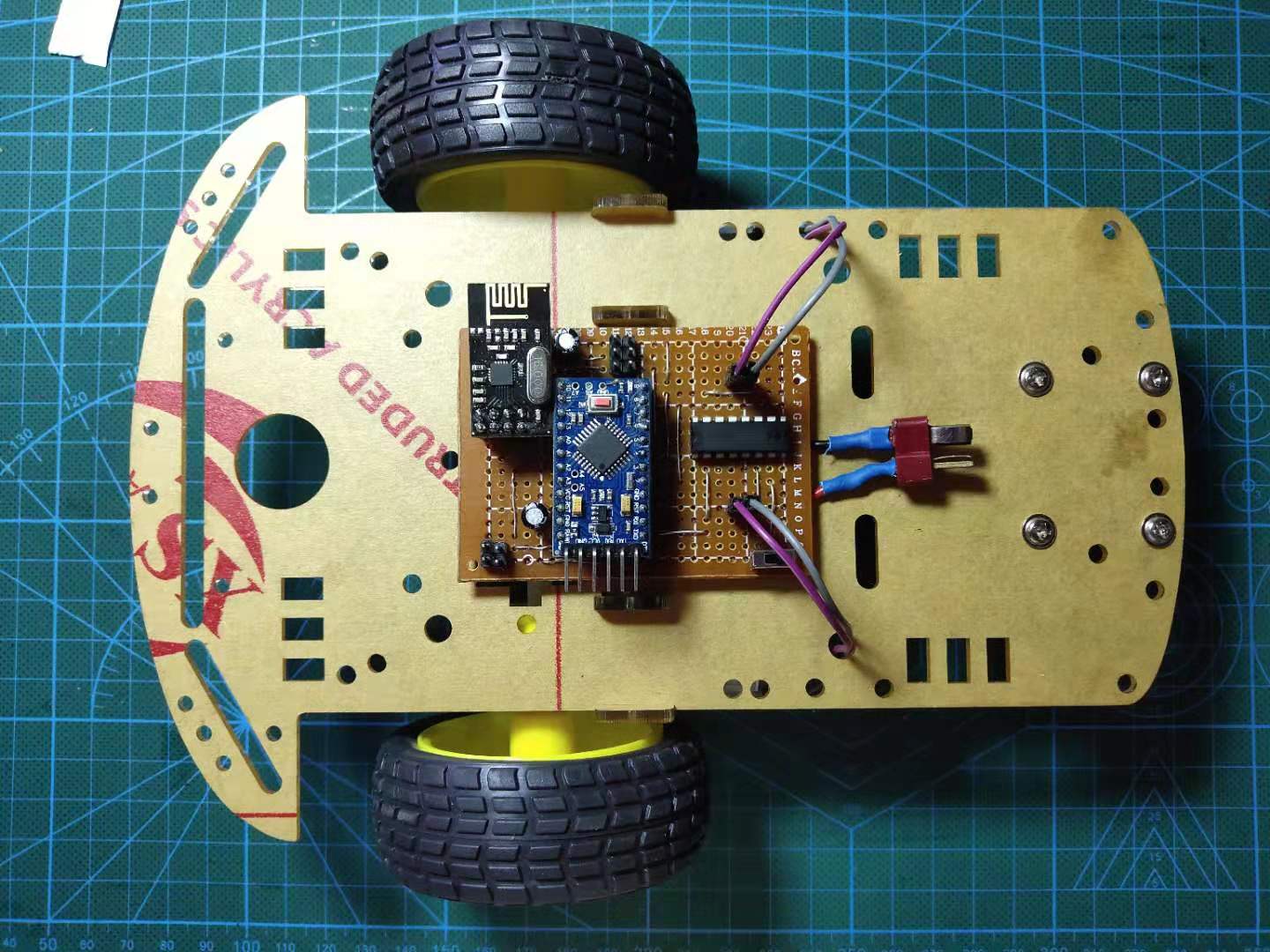

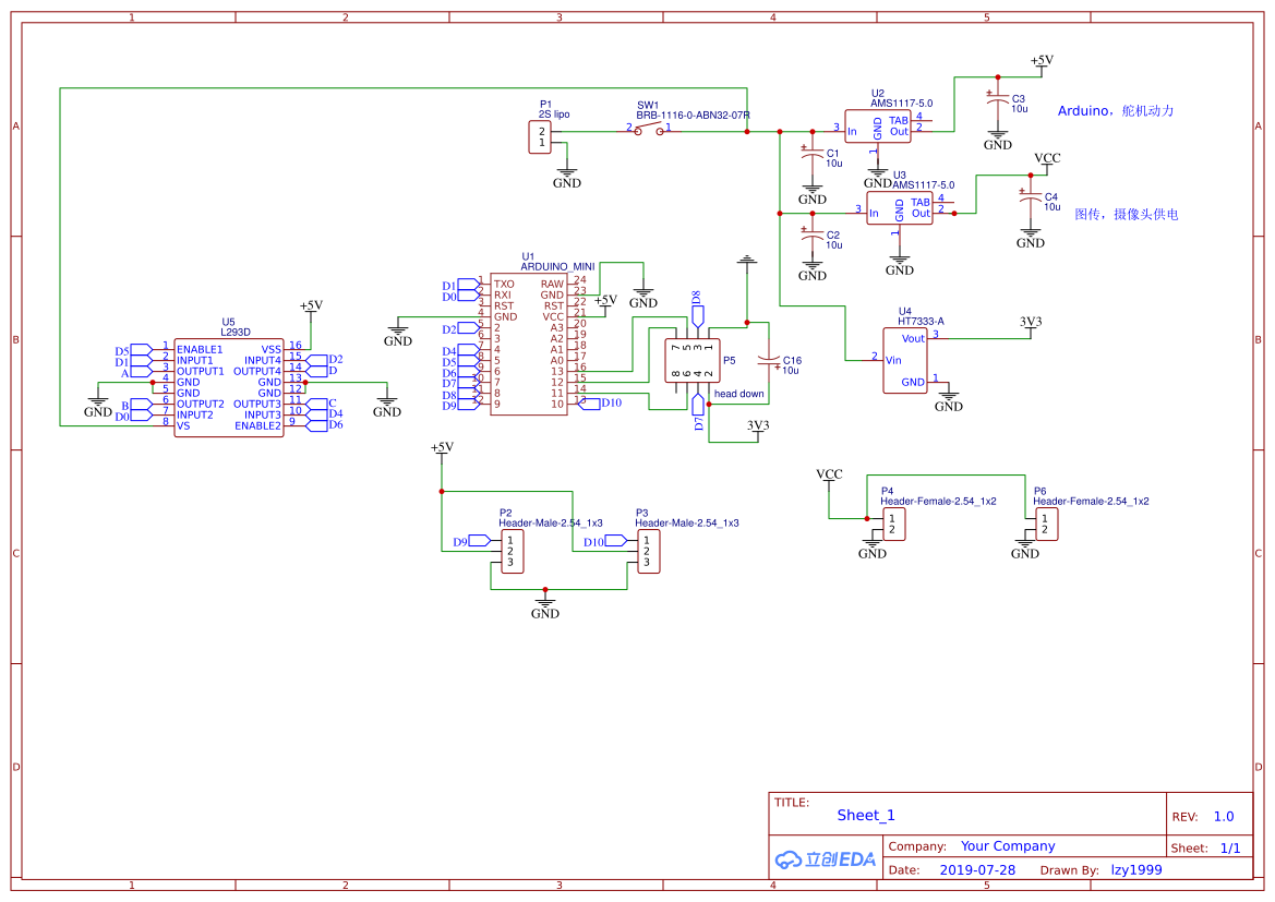

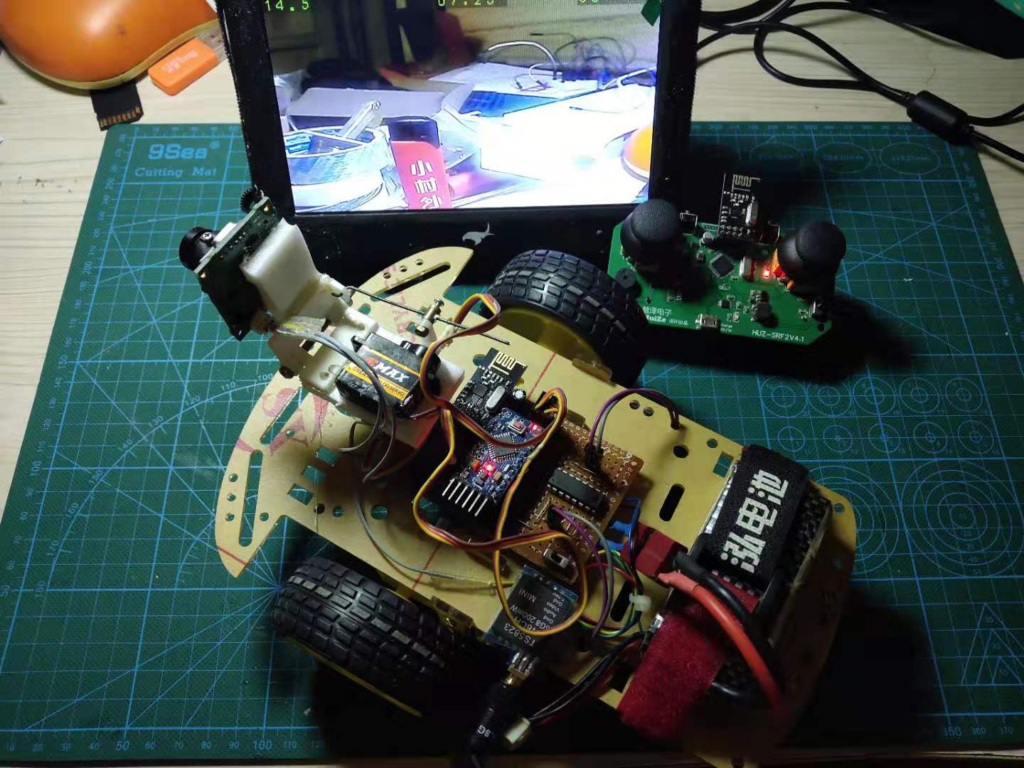

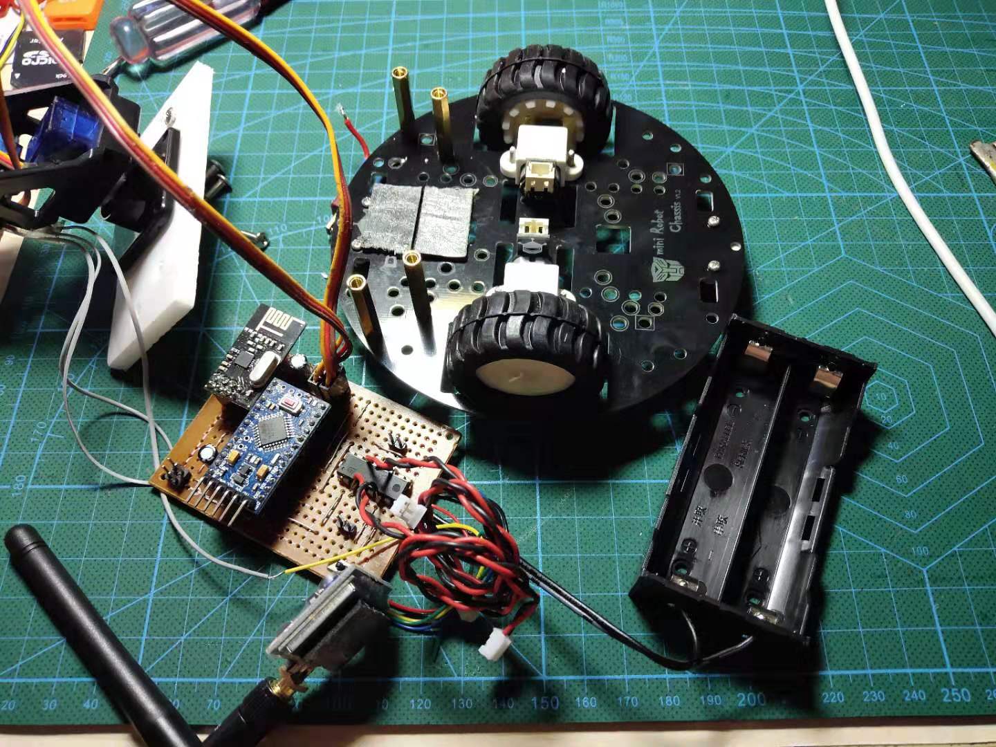

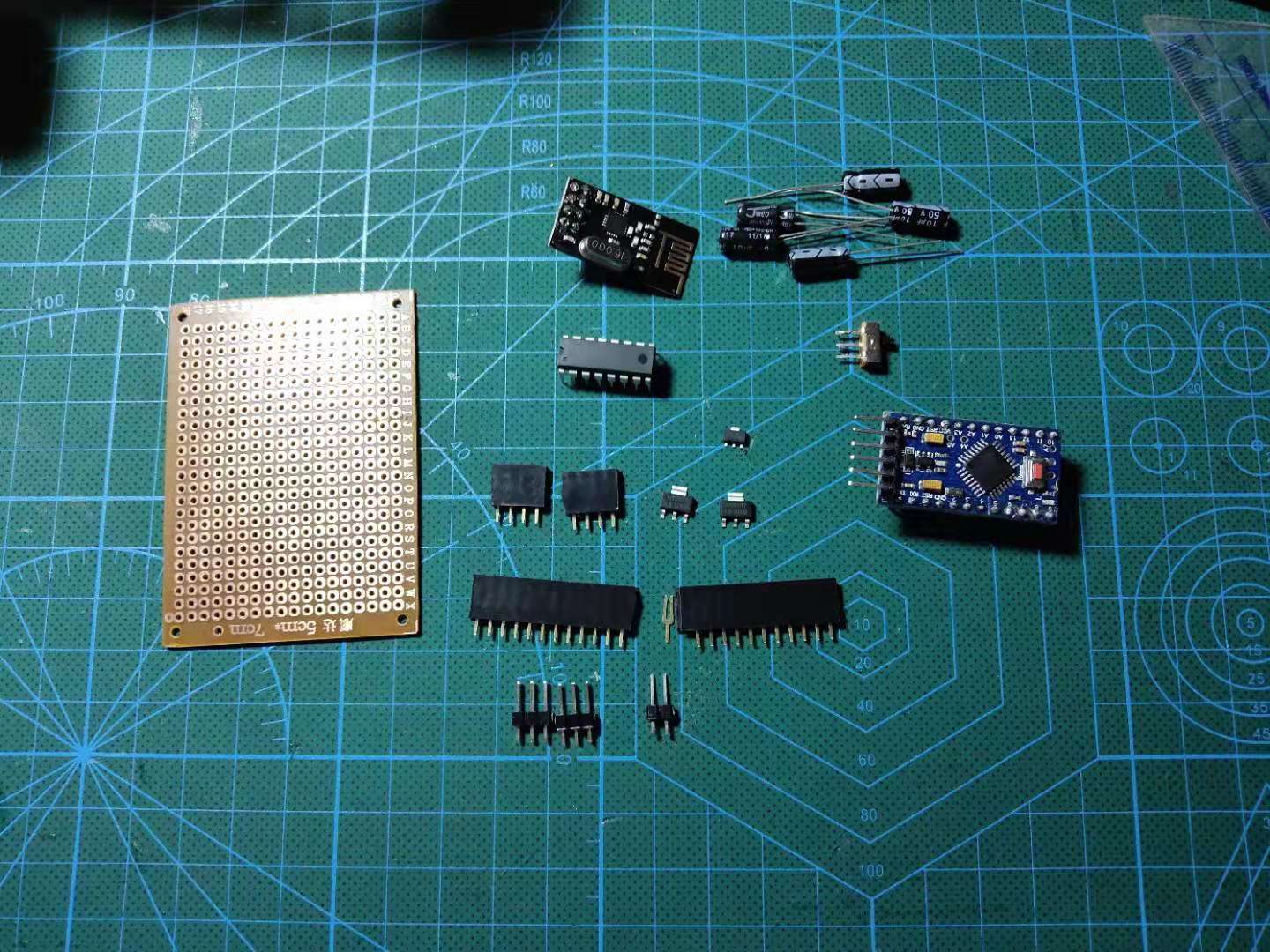

发射端有了,下面呢就是开动焊接一块接受板出来,我使用一块闲置的arduino pro mini板,用来当作核心控制板,接下来完成电路图的绘制。手绘这种较复杂的电路图并不太方便,我选择在电脑上绘制电路图
根据电路图找到相应的元件,无线模块采用的是NRF24L01,电机驱动采用L293D,稳压芯片是AMS1117,都是一些较常见的芯片。

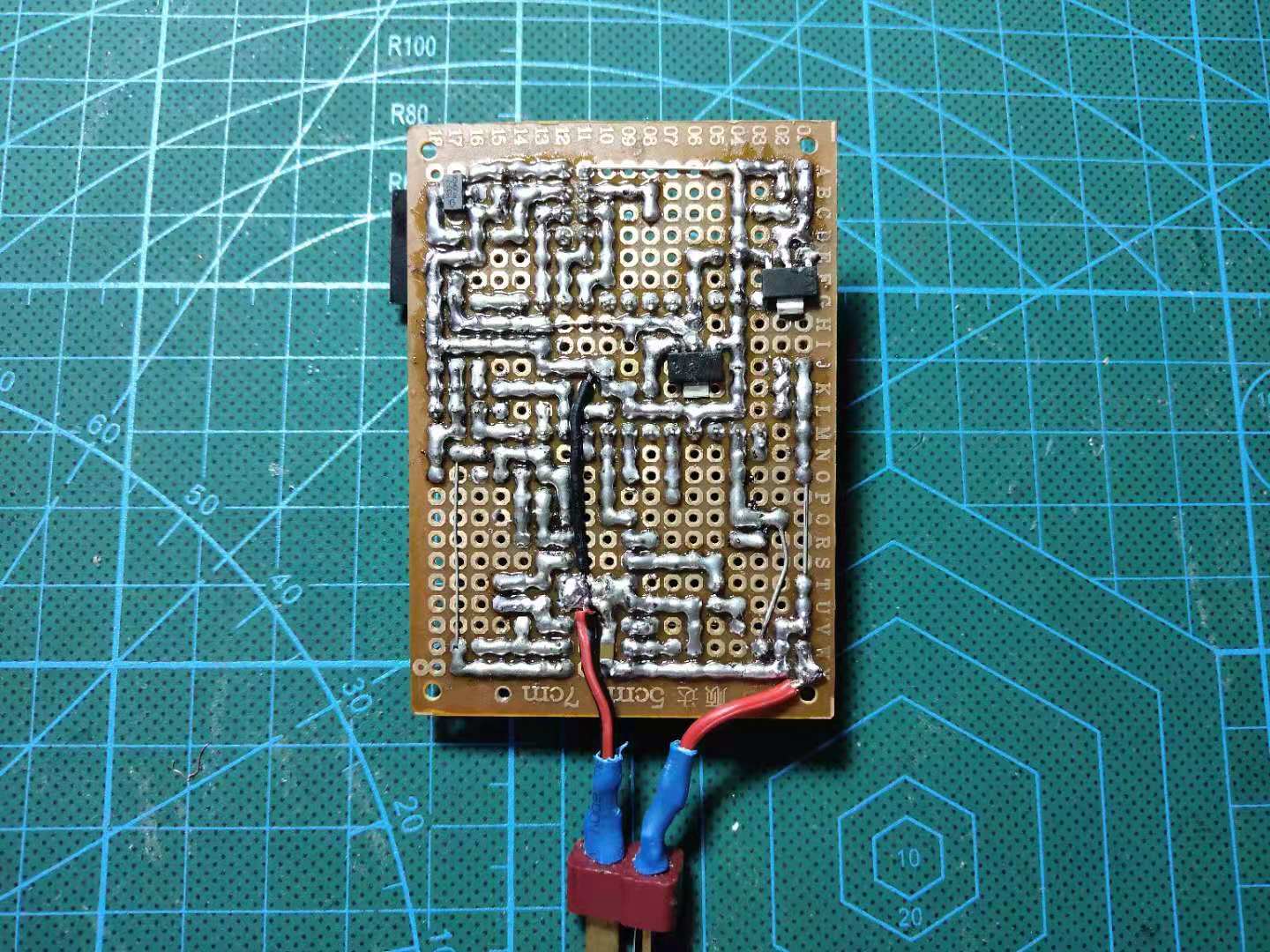

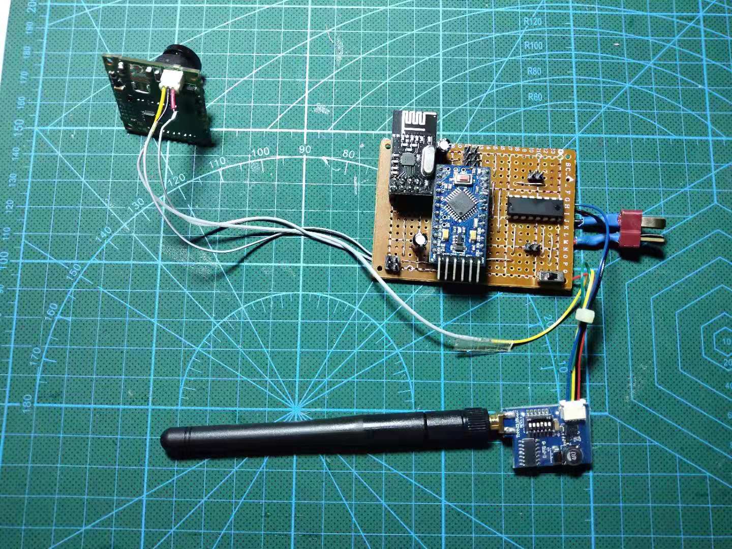

焊接好之后的样子
看看背面,虽然说电路不太复杂,但还是耗费我将近2个半小时的时间。电源接口预留的是航模电池上常用的T头
接受板与发射板
焊接好的板子安装到小车上

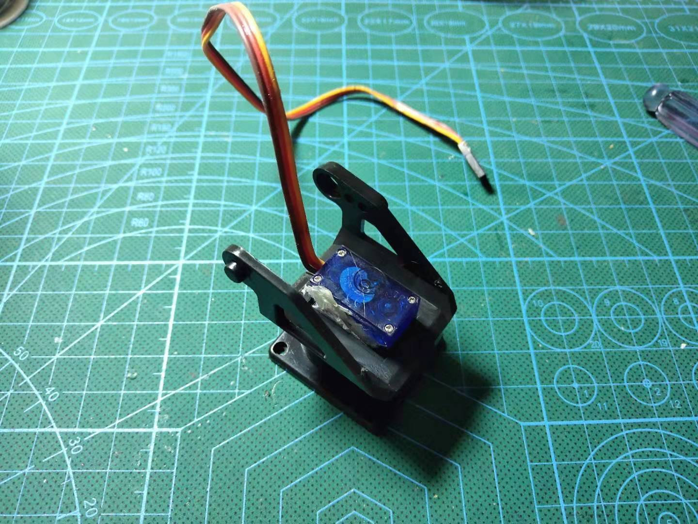

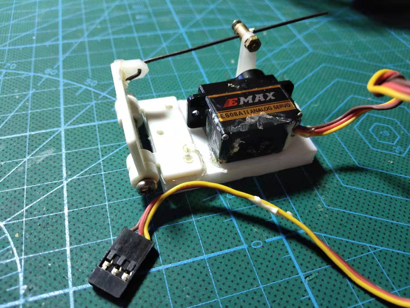

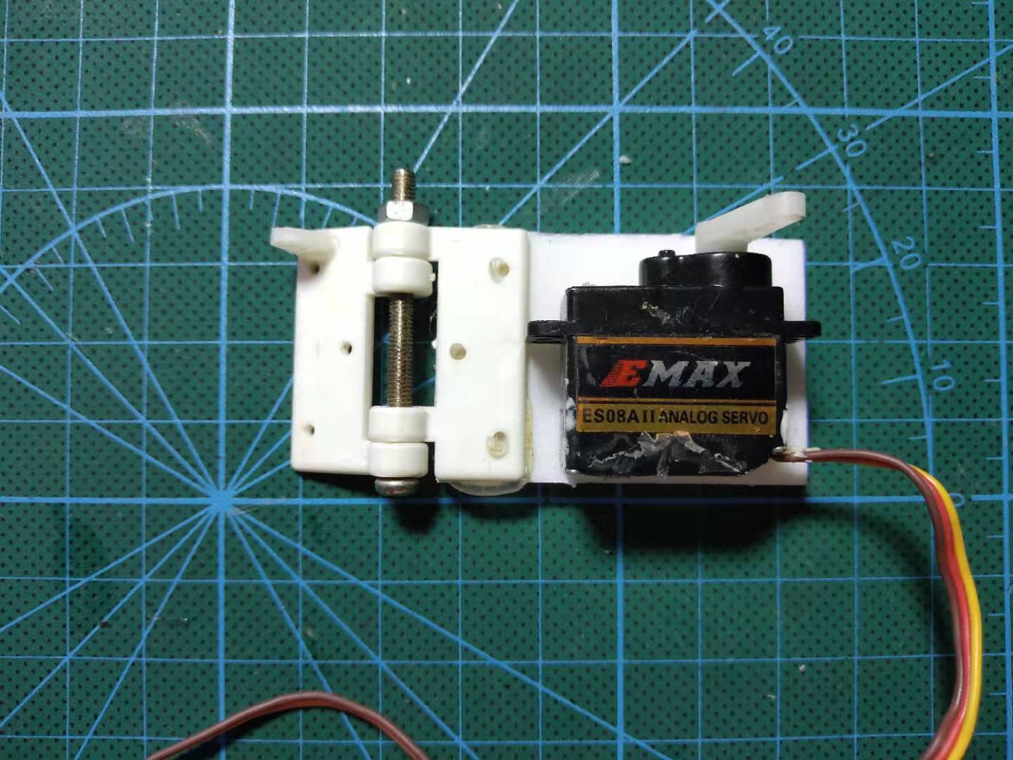

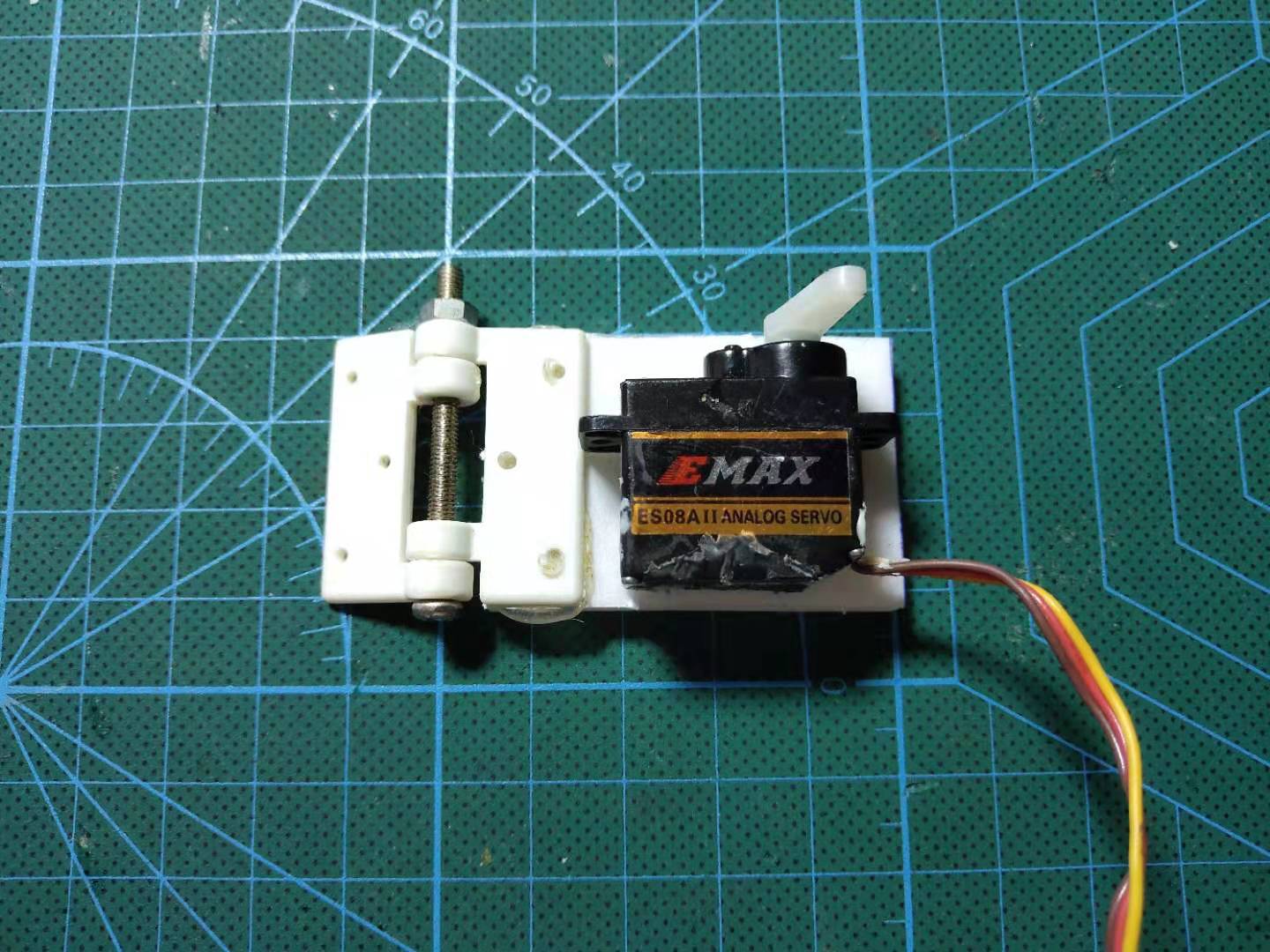

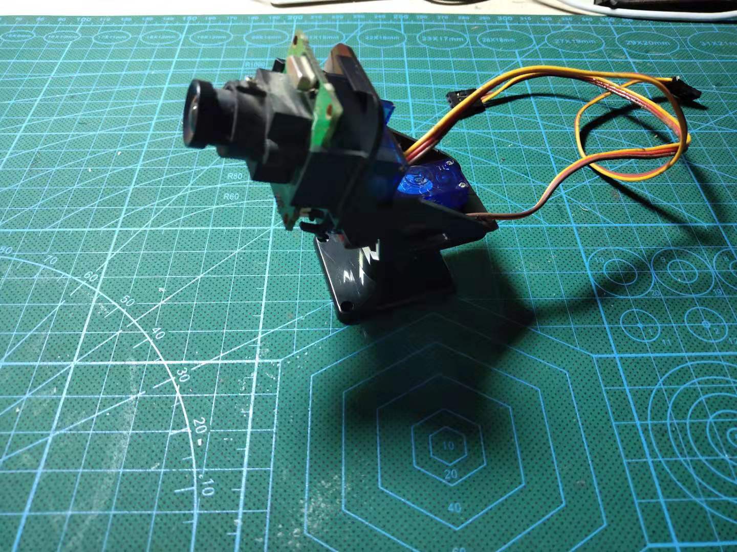

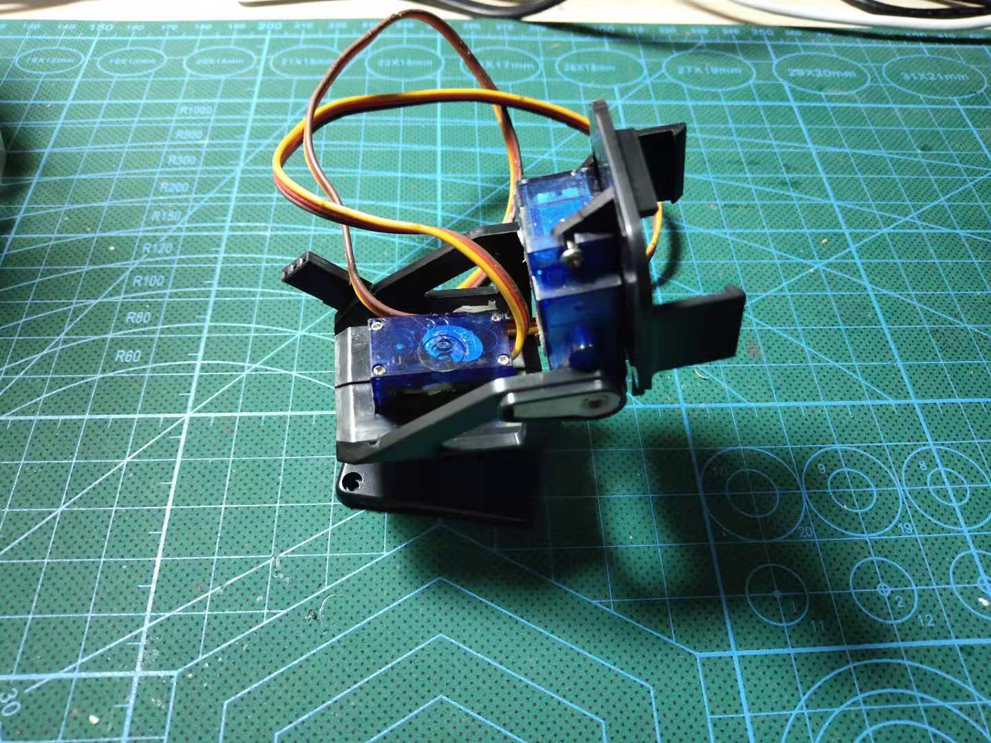

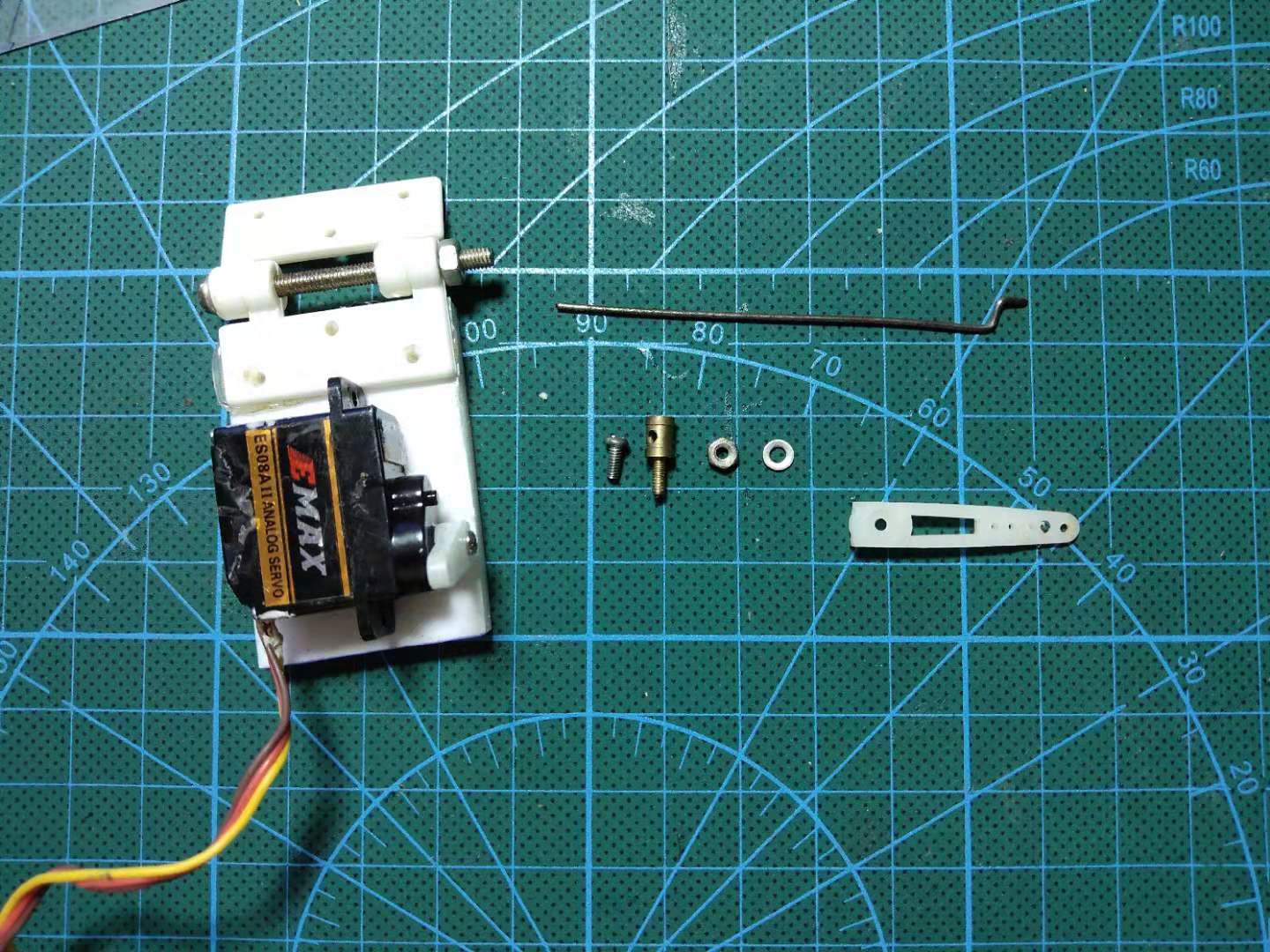

下面为摄像头制作云台,首先拿出两颗来自银燕的ES08A 9G舵机(舵机上白色的是704硅胶,以前做防水的时候留下的)

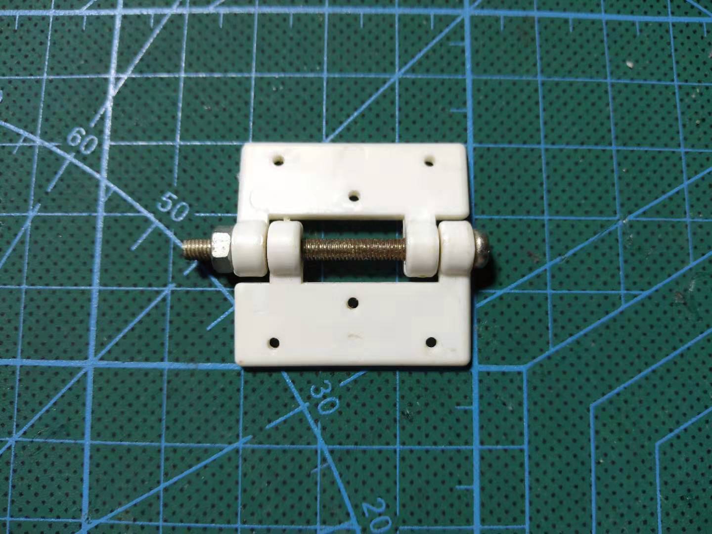

找出一个塑料合页
裁出一片kt板,将舵机,合页以及kt板粘在一起

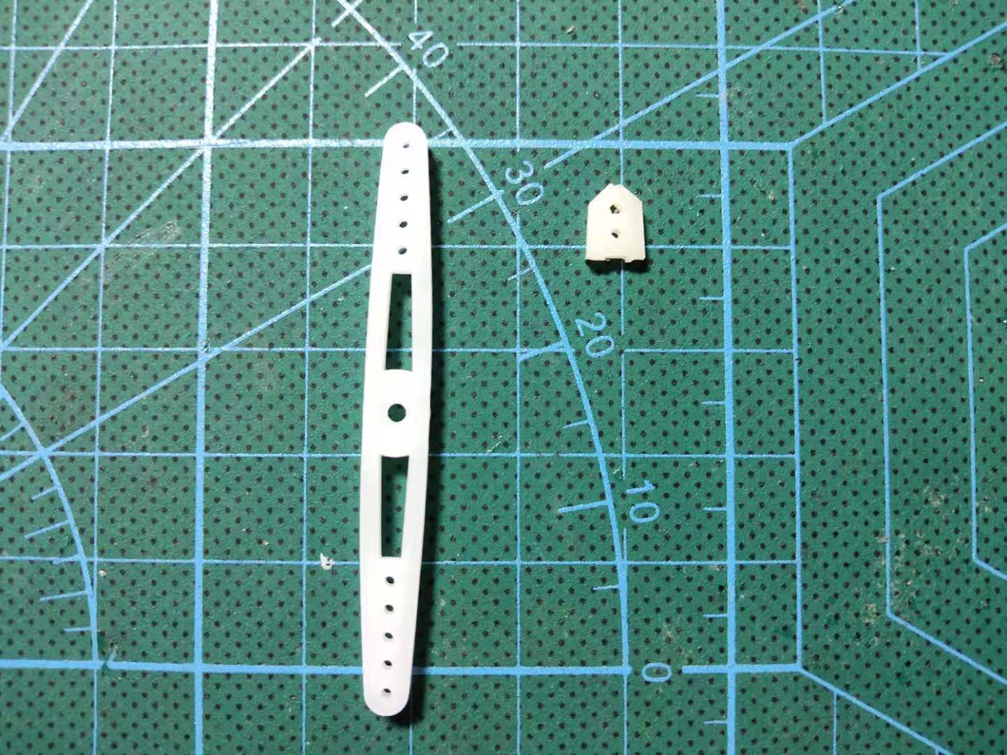

准备好一套快速调节器以及一个废旧的舵机摇臂

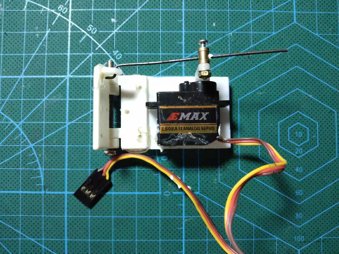

将摇臂的头部切下来
粘贴在合页的一侧
链接上拉杆钢丝以及快速调节器,一个简易的舵机云台就制作好了
换个角度

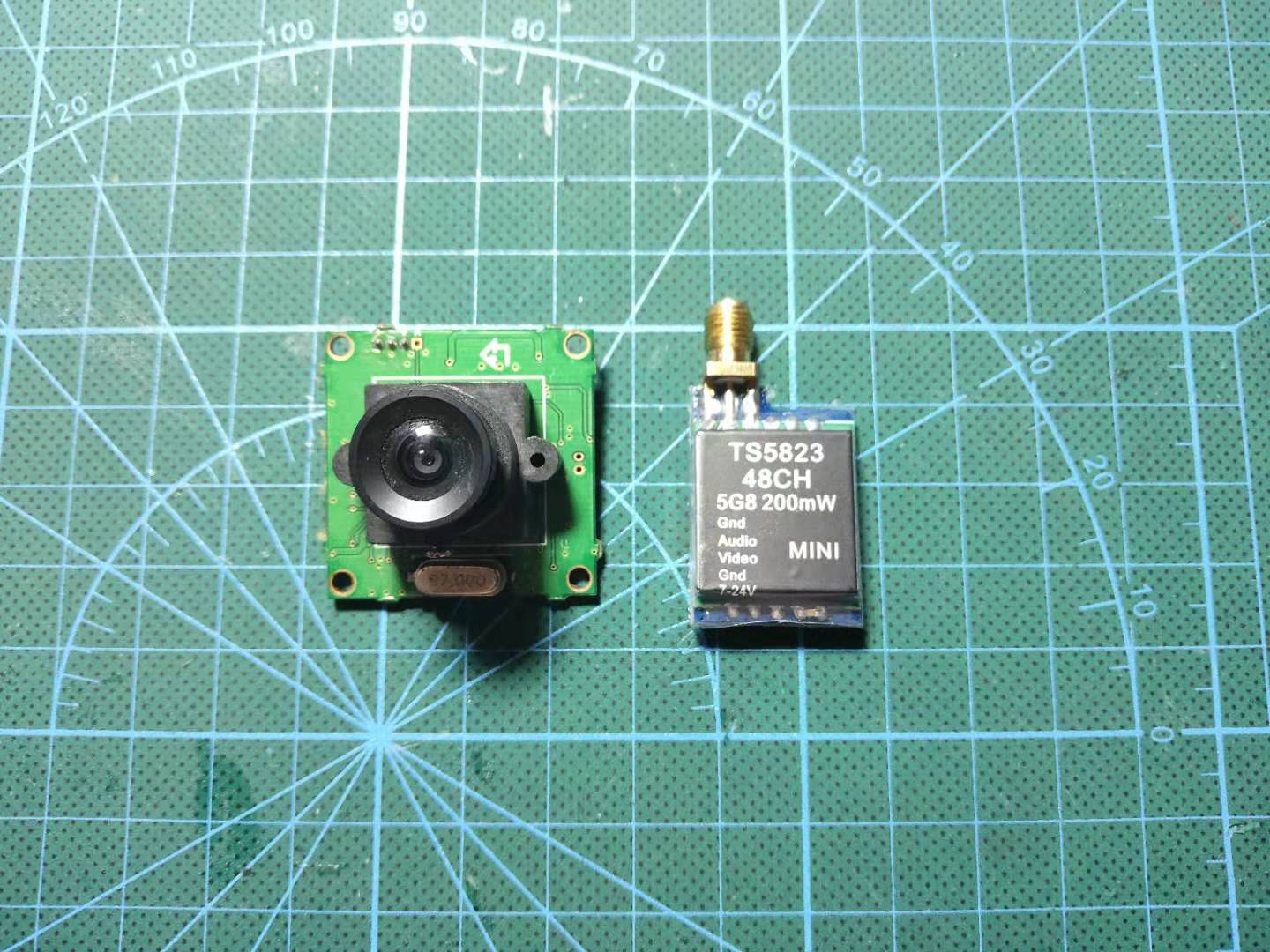

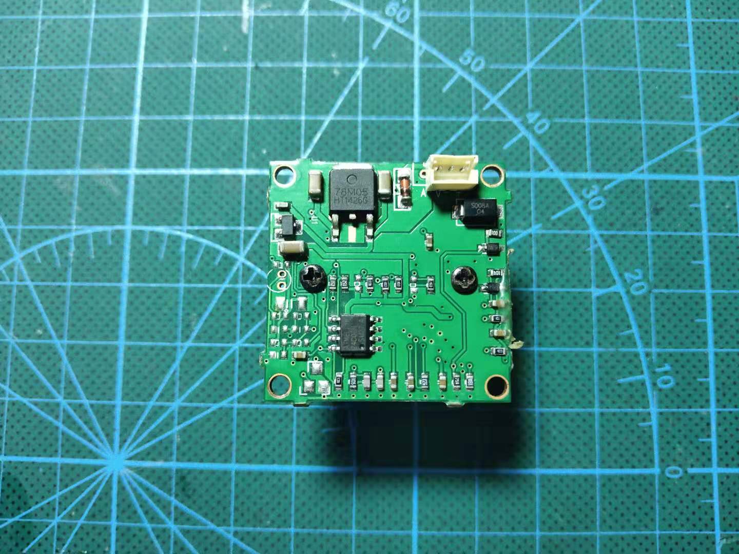

拿出摄像头以及图传发射器

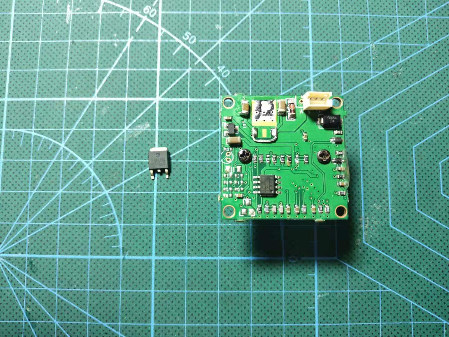

观察到摄像头后部有一颗7805稳压芯片,故推测此摄像头内部核心是5V供电的,正好我的接收板也是用5V供电的,所以准备改造摄像头,使用接收板给摄像头供电。
利用热风枪解焊下7805芯片,用一个导线短接输入和输出焊盘,如图所示。这样改造好的摄像头可以使用5V供电了
焊接图传供电线,链接摄像头,准备测试图传

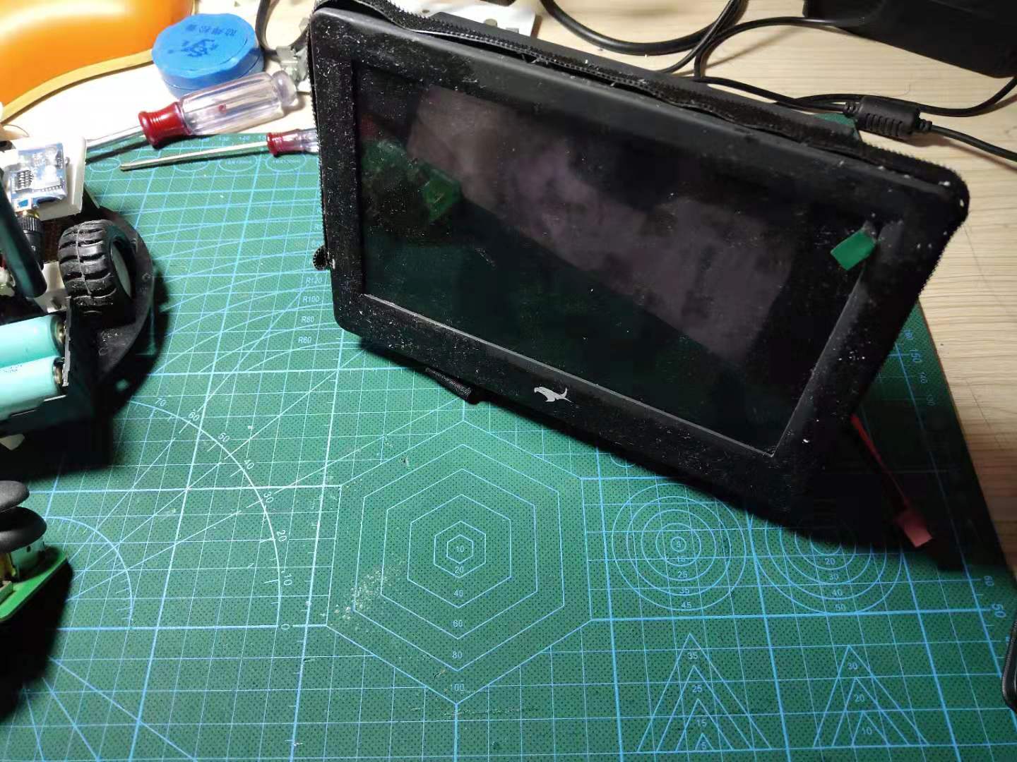

拿出鹰眼接受一体机
调到与发射相同频率,给接收板上电,屏幕上显示出了摄像头拍到的画面

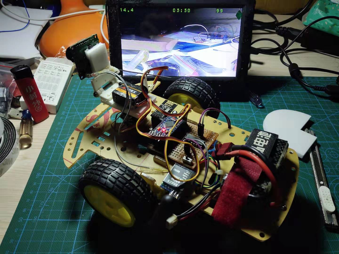

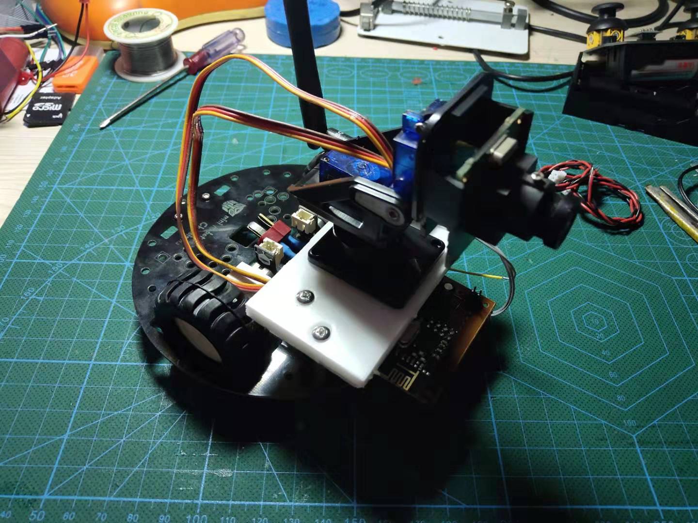

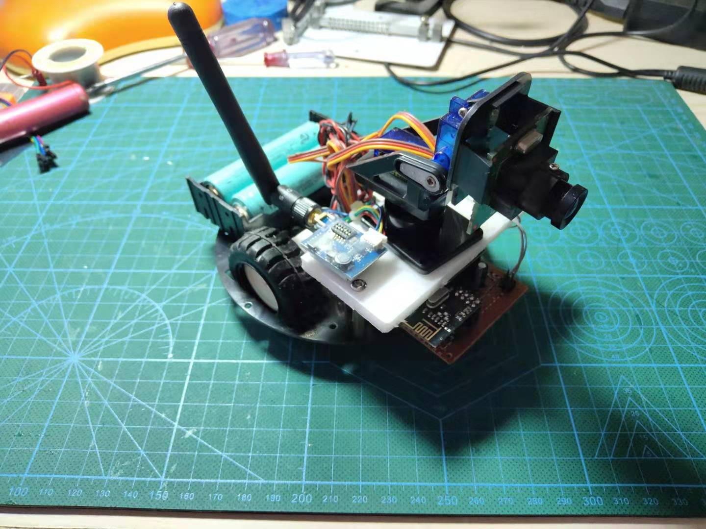

装配云台以及图传到小车上,完成如图
发射接收大合影

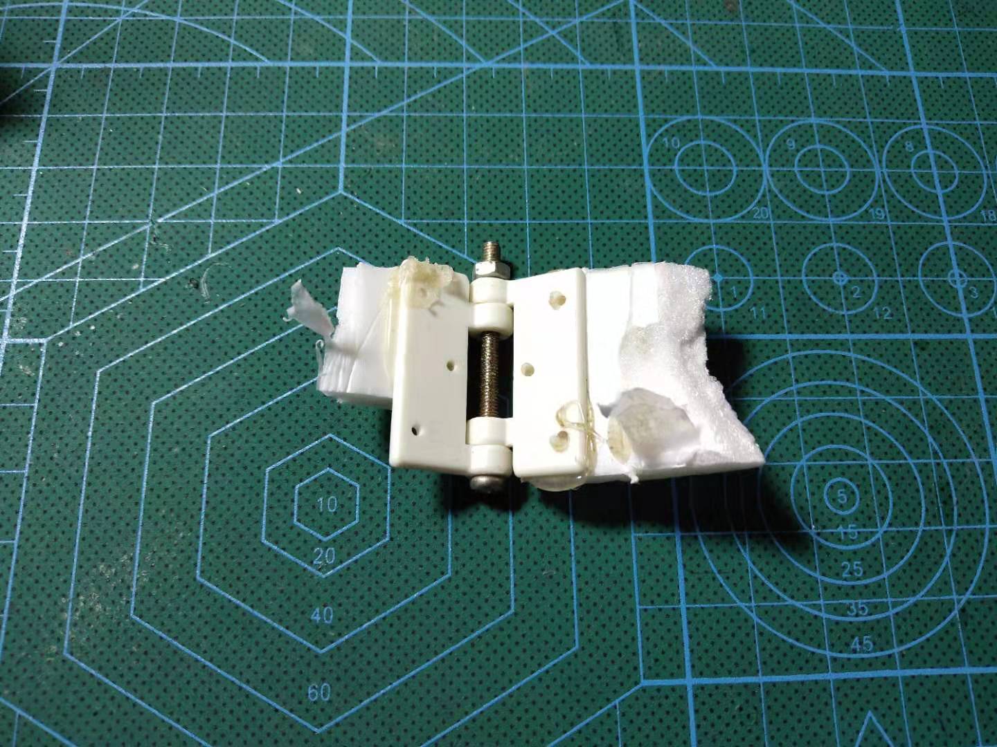

兴奋的下地玩耍,结果云台舵机行程过大,把kt板折断了

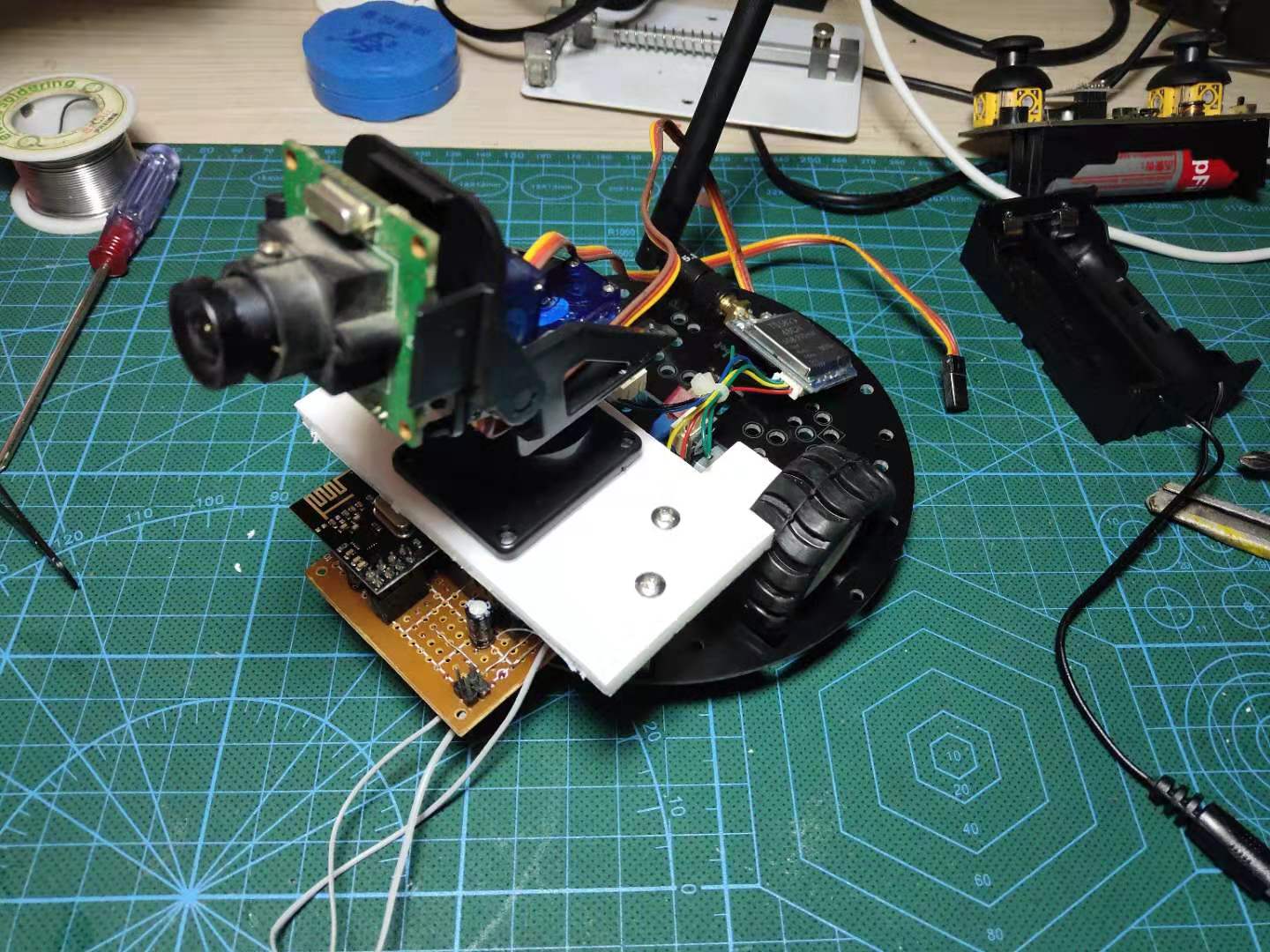

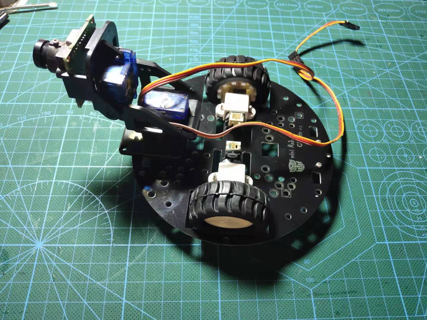

看来自制的云台还是不靠谱,于是在某宝上淘了一个
安装过程中
安装摄像头

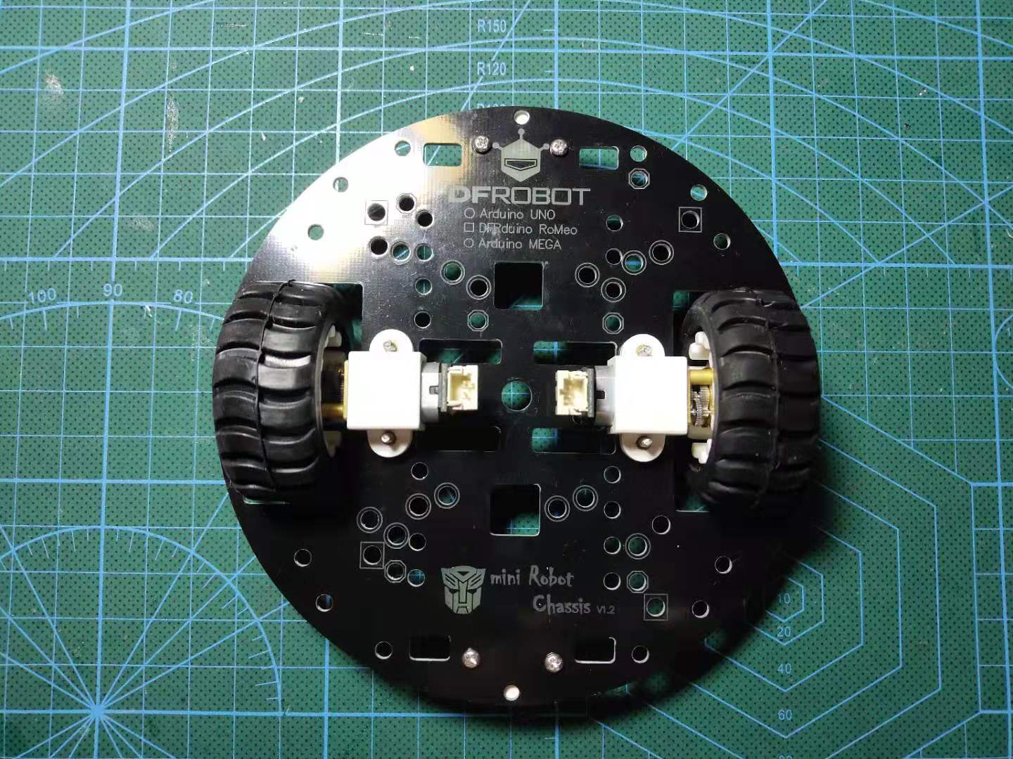

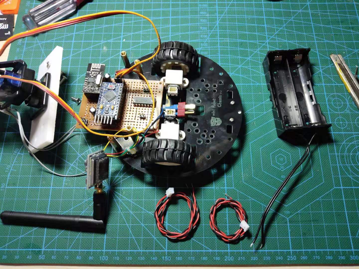

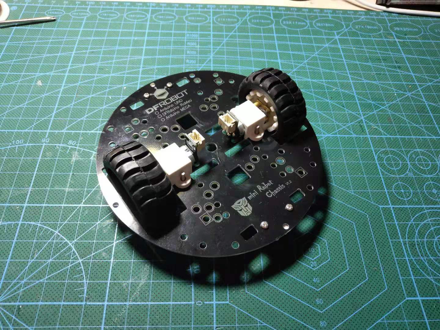

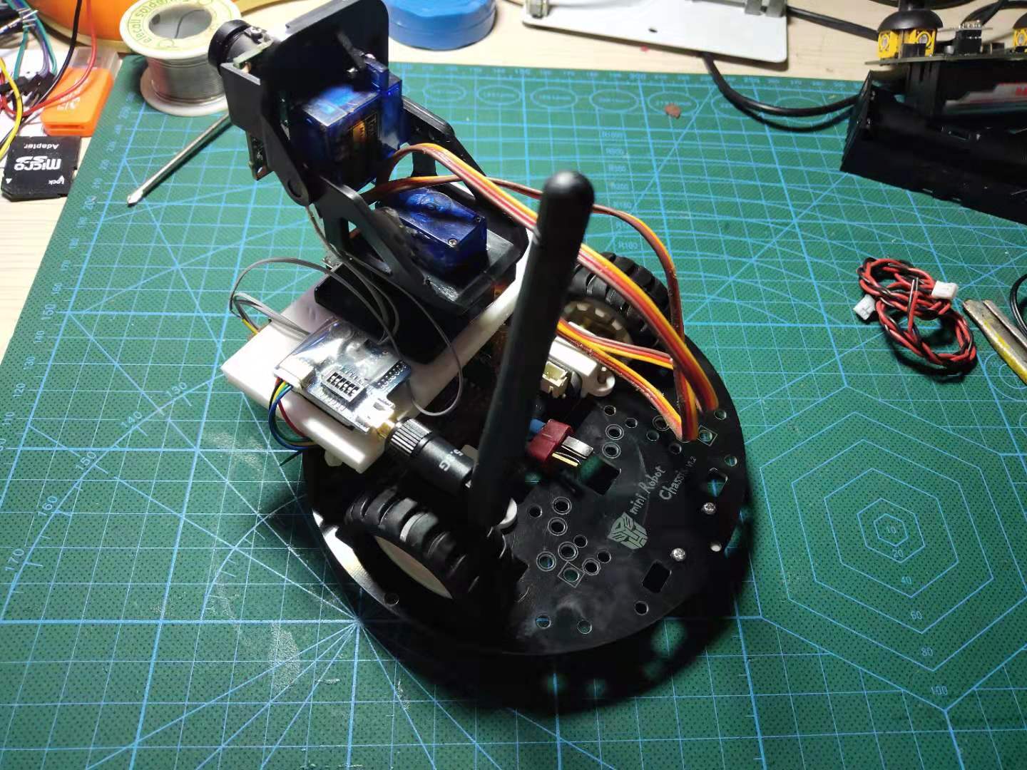

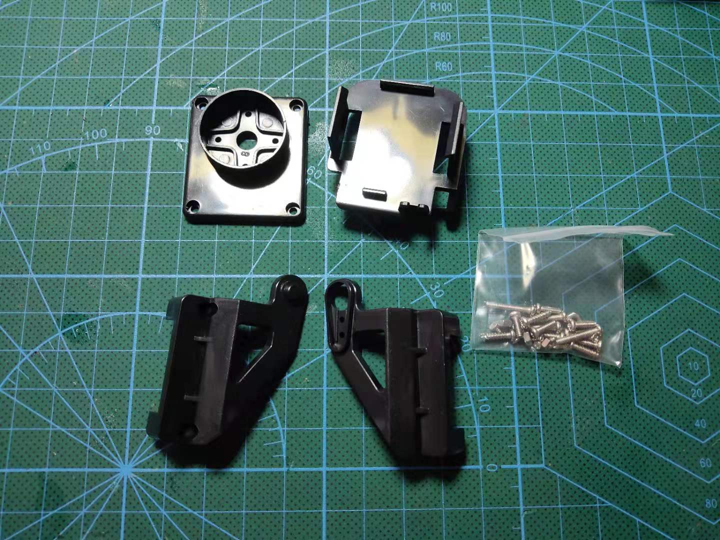

正好从dfrobot购买的圆形车到了
看起来做工不错,颜值很高,小电机挺别致
索性抛弃原来的破车底盘,移植到这辆小车上

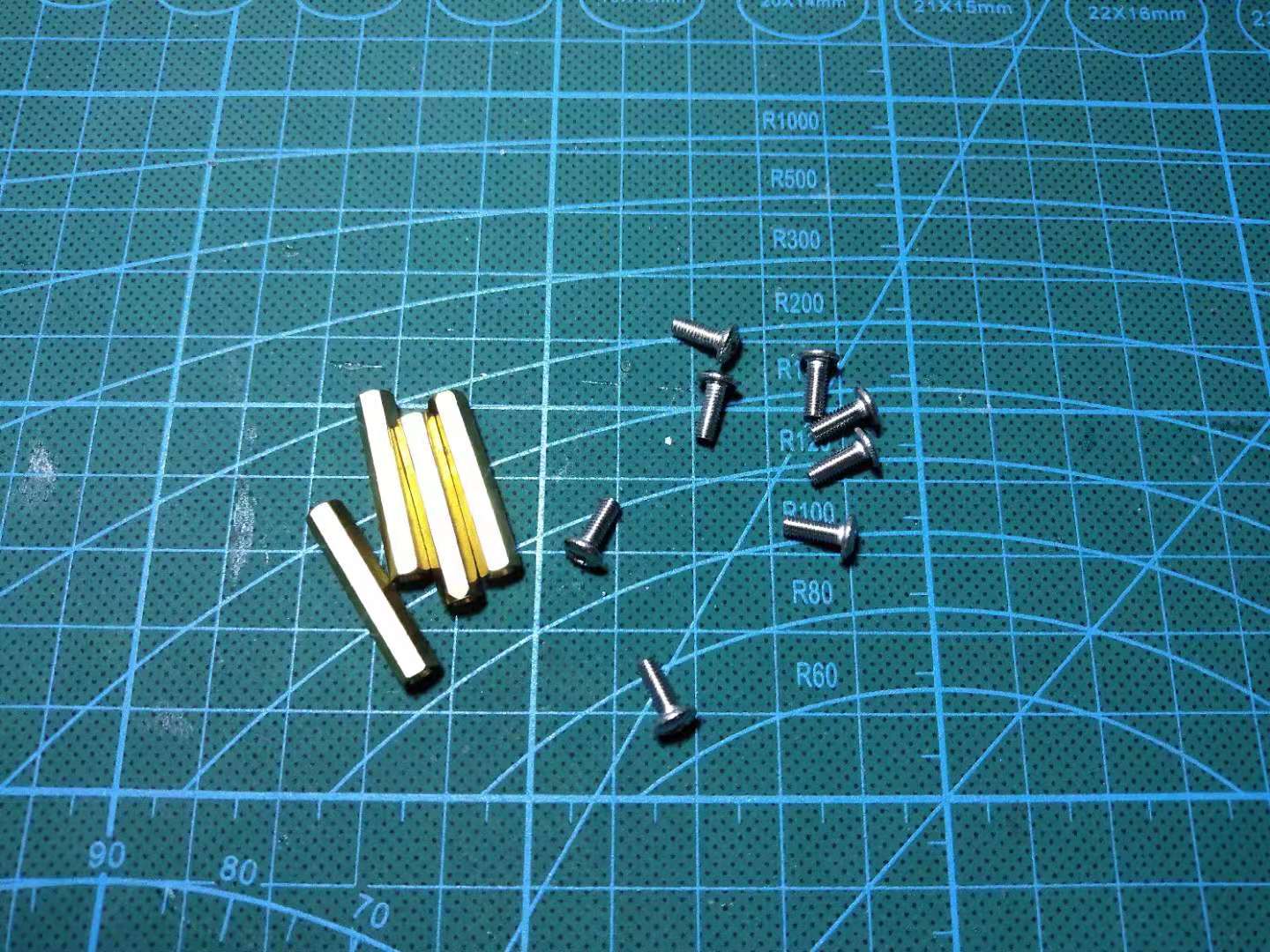

拿出4个铜柱以及螺丝

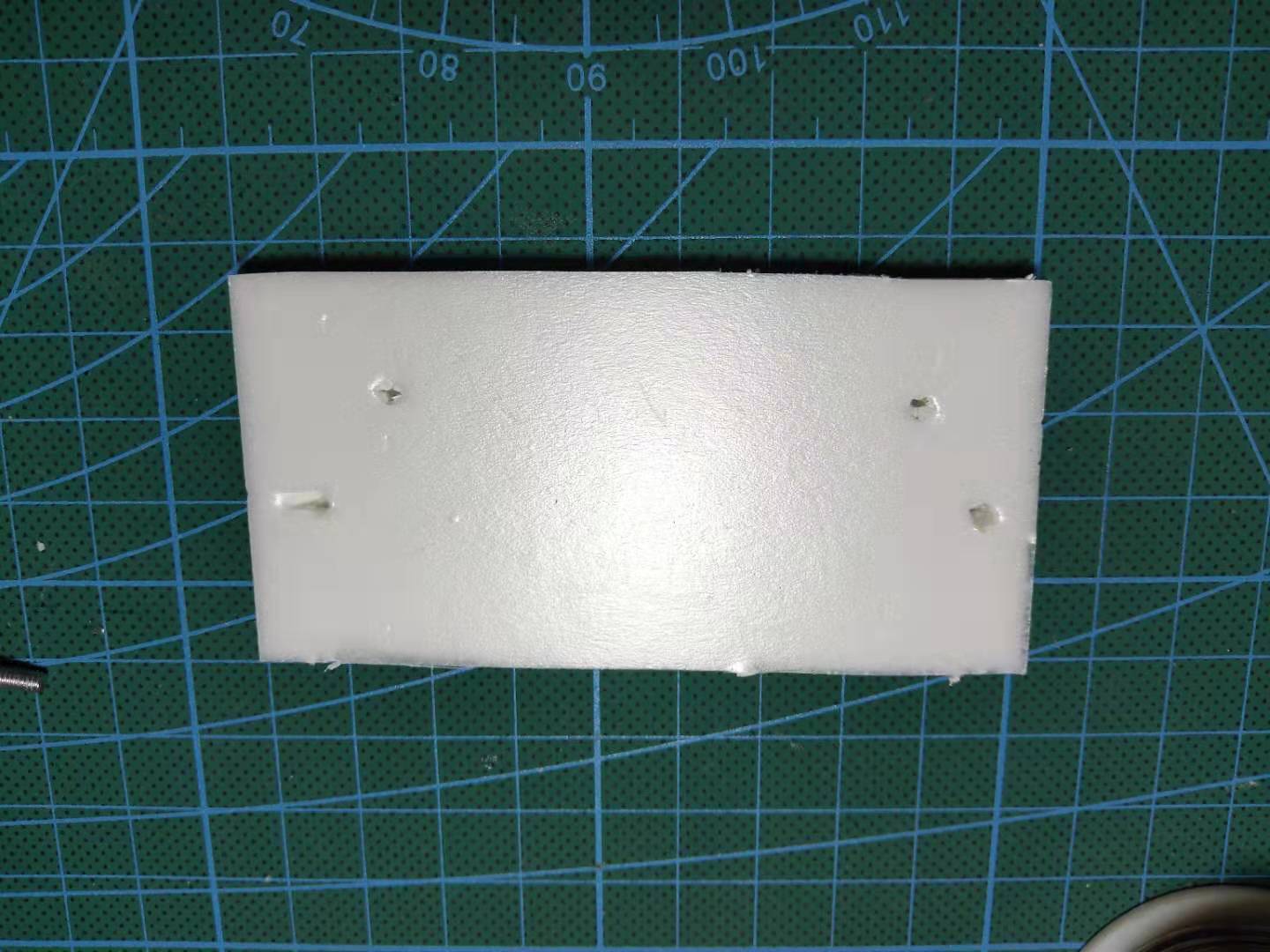

在一张kt板上钻孔
将kt板安装到车上,架高云台,方便下面安装接收板
从后面看下
再换个角度

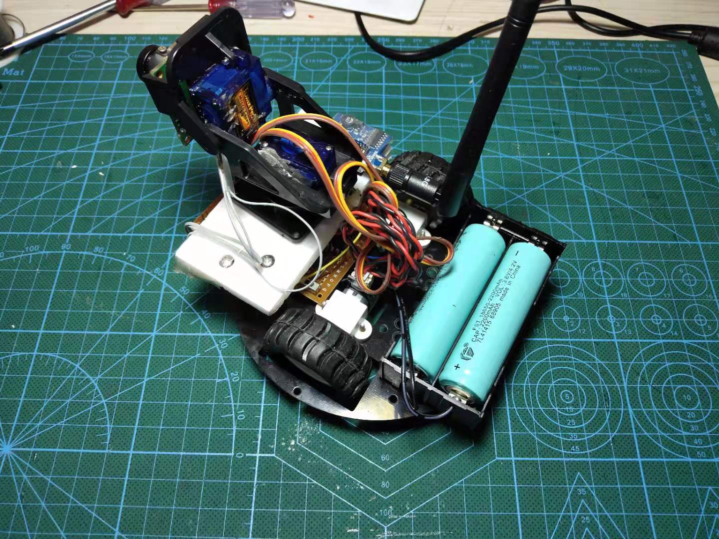

拿出电机的电线,以及一个18650的电池盒(改用18650供电了)
焊接好
组装起来

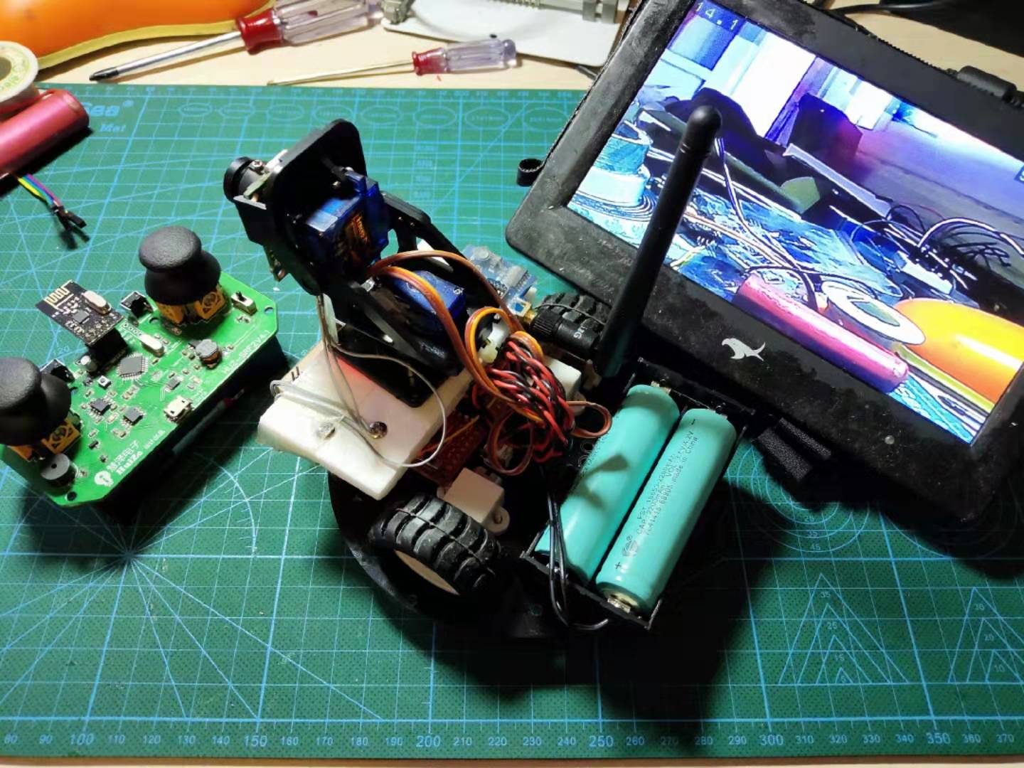

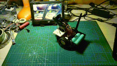

桌面上跑跑
转动一下摄像头
下地跑跑
完成!
