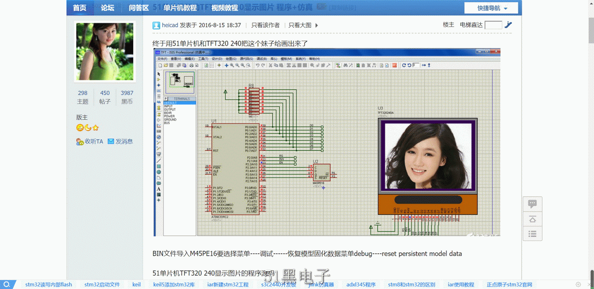

用51单片机仿真TFT320 240时,在论坛下载了N个电路和程序,但是结果总是白屏或者没反应只有边缘的白线,求助是为啥啊,
下图是网上的仿真效果(同一个电路和程序)

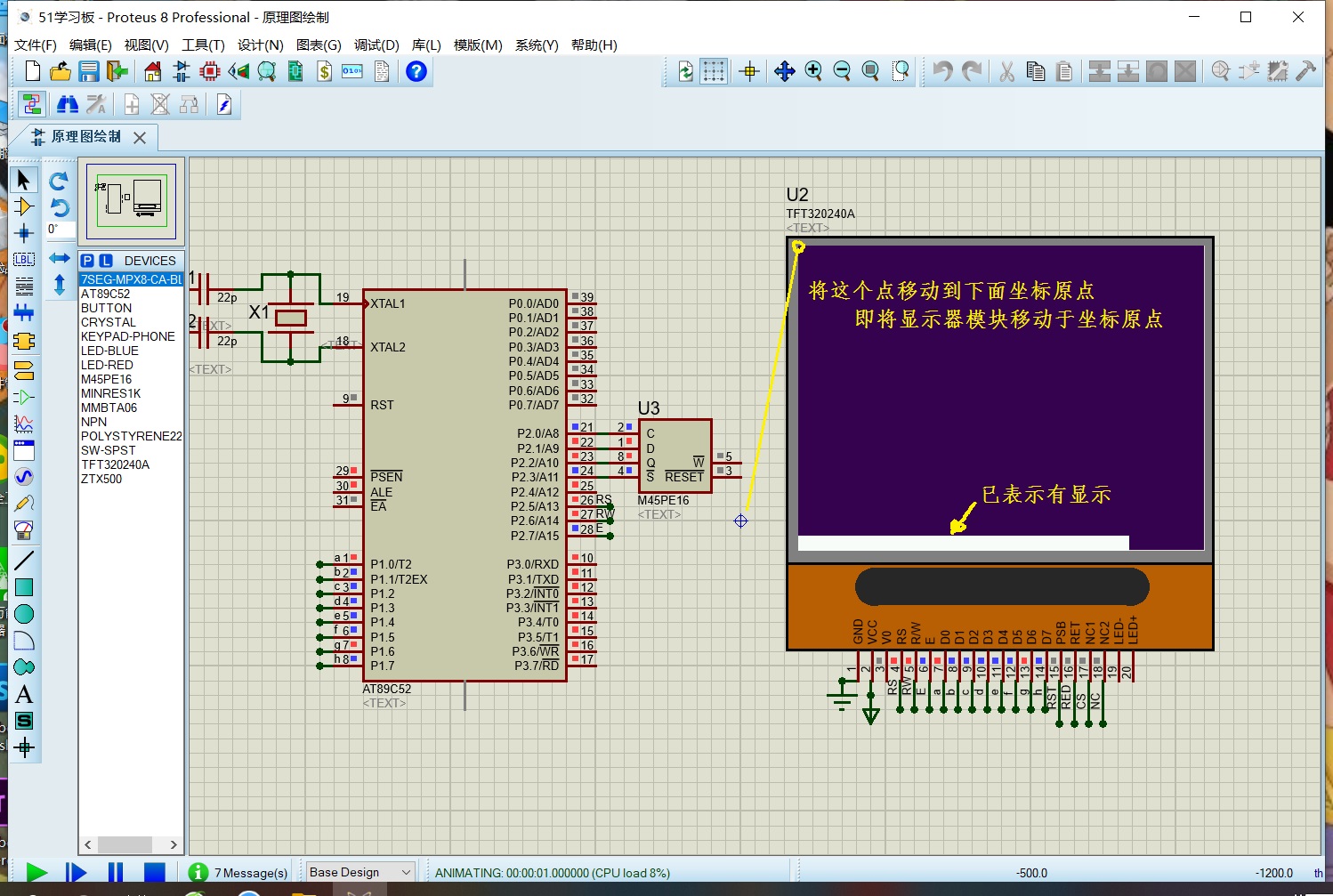

试试 移动一下 更健康!!! Proteus 不同版本 表现不一样 你使用的版本 可能解决方法是 http://www.51hei.com/bbs/forum.php?mod=viewthread&tid=148962&page=1#pid627698 我是这样解决的!!!

ID:470939 发表于 2019-11-20 14:56 | 只看该作者
嗯嗯,的确是坐标的问题,现在可以显示了,谢谢大佬

最后一个图不是给出解决办法了么
试了很多遍,没用
ID:96682 发表于 2019-11-19 04:15 来自触屏版 | 只看该作者
最后一个图不是给出解决办法了么
ID:44037 发表于 2019-11-18 21:38 | 只看该作者
试试   移动一下  更健康!!!
      Proteus  不同版本  表现不一样
                 你使用的版本  可能解决方法是
      http://www.51hei.com/bbs/forum.p ... mp;page=1#pid627698
                  我是这样解决的!!!
