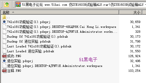

全部资料51hei下载地址:
仿ZYE1603B试验箱ALU.rar (346.05 KB, 下载次数: 82)
