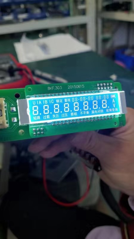

目前还在试验阶段,不可能大批量的要,上图请大侠帮忙看看

如果没有通用LCD成品可用,那只能定制。按图片所示尺寸的LCD,打样一般几百元。

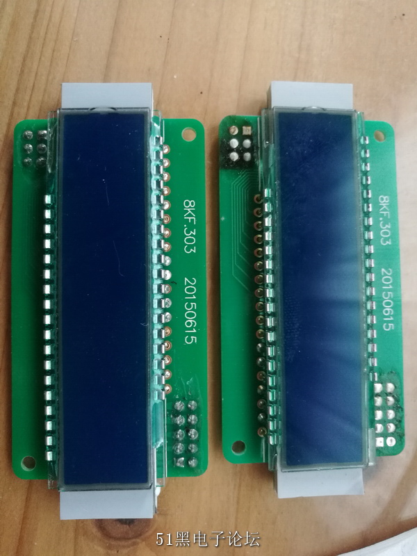

沙发说的是,我自己定制过,800元。自己画图,LCD屏的厂会搞定。

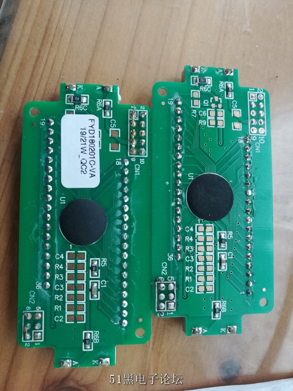

这种段式屏的驱动芯片都是常见的通用两线或三线串行芯片,厂家会提供基本的测试程序。如果显示内容笔段少可以不用带驱动芯片,直接用类似动态驱动数码管的方式自己写驱动程序。

你好,像这种屏我要做成一样的,因为我要抄的主板用复制的程序,所以这个屏都要跟原先的匹配才行,这屏的大概价格能知道吗?起订量都是多少什么价位,我手上只有样品

我啥也不懂,想把这个产品搞出来,程序在别人手里,BOM标有一份,屏是定制的,互感器也是定制的,这两块难搞,能加个微信或者留个手机号沟通一下不
