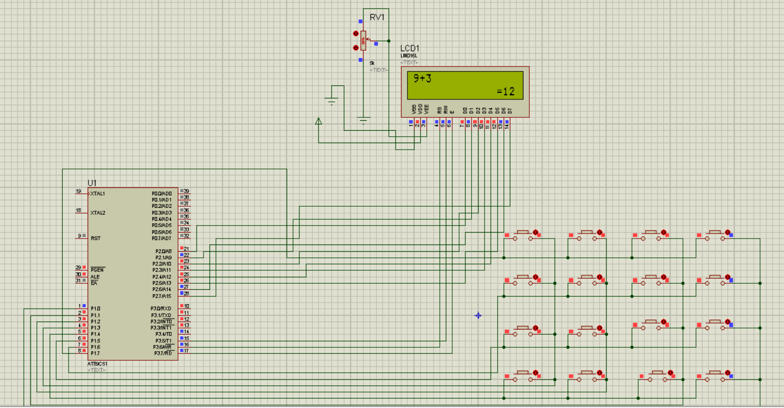

基于51单片机的简易计算器
/*  S16 S12 S8 S4分别是123+
S15 S11 S7 S3分别是456-
S14 S10 S6 S2分别是789*
S13 S9 S5 S1分别是0 CLR = /
/* 实现两个数的运算,每个数的位数至少可以八位  */
