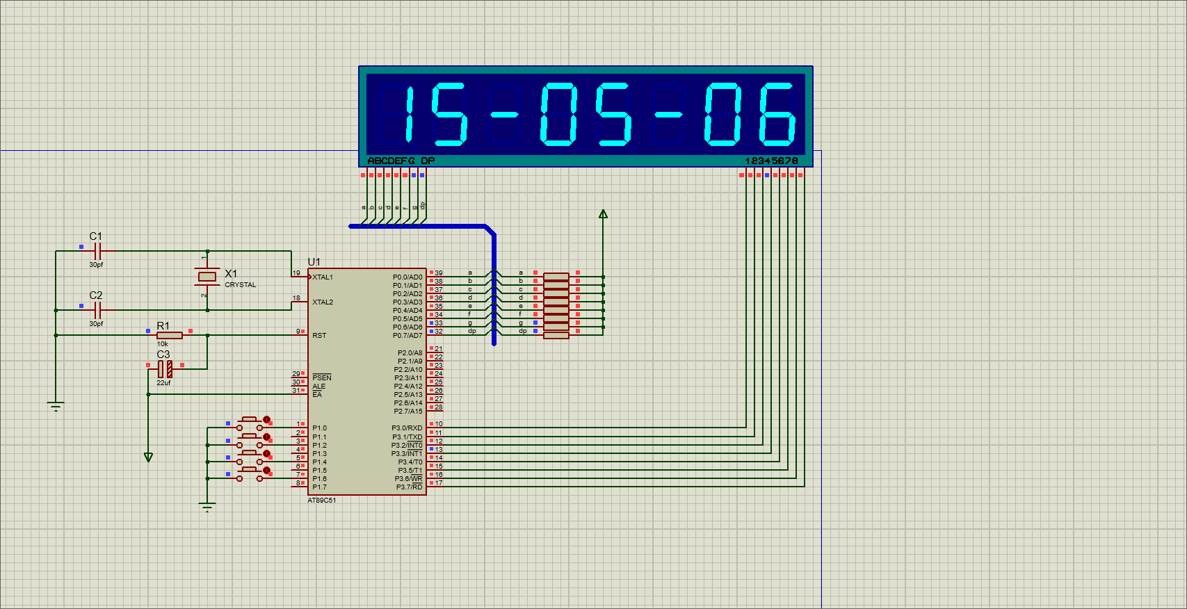

单片机六位数字时钟(可调)含proteus仿真图和源码

六位数字时钟(可调).zip
