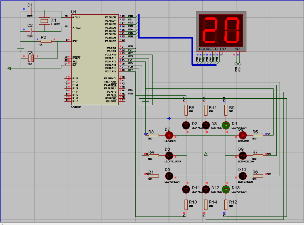

51单片机实现交通灯
//上电南北通行30秒,5秒倒计时亮黄灯,30秒结束,东西通行,后面依次交替,
//增加了2个应急按键,按下S3南北通行30秒,30秒结束时回到应急前的状态,同理按下S2.....

ID:650094 发表于 2019-11-26 17:04 | 只看该作者
为什么下载了执行不了
