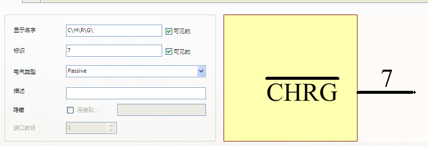

      我使用的Altium Designer版本应该是破解版的19.0吧,但是在原理图中给字母加上横线时,总是出现问题,我记得是每个字母都加‘\’即可实现上横线,但是我现在使用的时候出现了问题,主要问题:
当我在CS的字母S后面加
\后,横线出现在了C的上方,按理说应该出现在S的上方啊?如下图所示:
当我在C、S后面分别加上\后,上方的横线偏的更厉害了??
老铁们,这是什么问题啊,难道是我的方法不对吗?该怎么才能给CS正确的加上横线呢,求指点迷津。。。。。

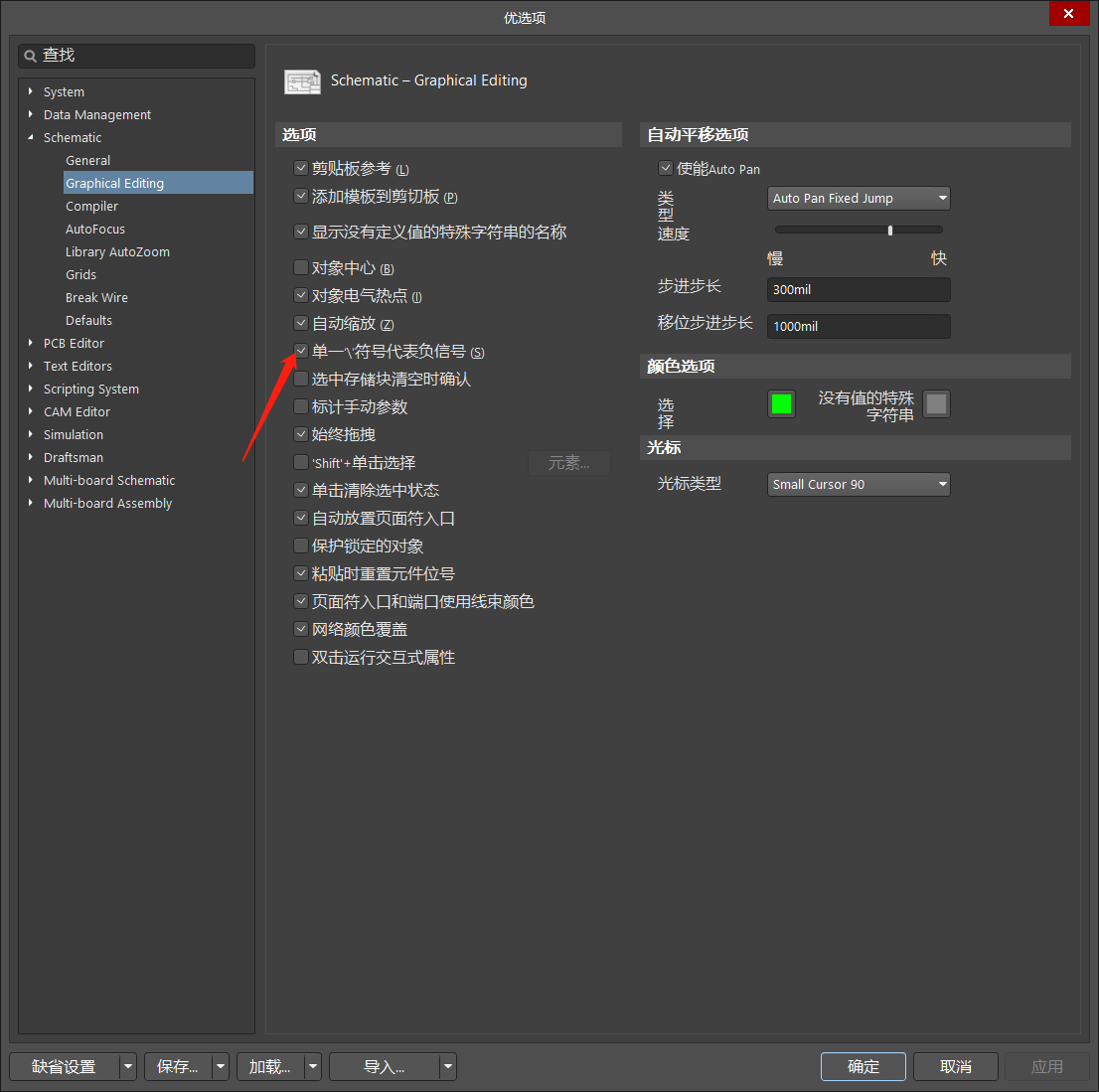

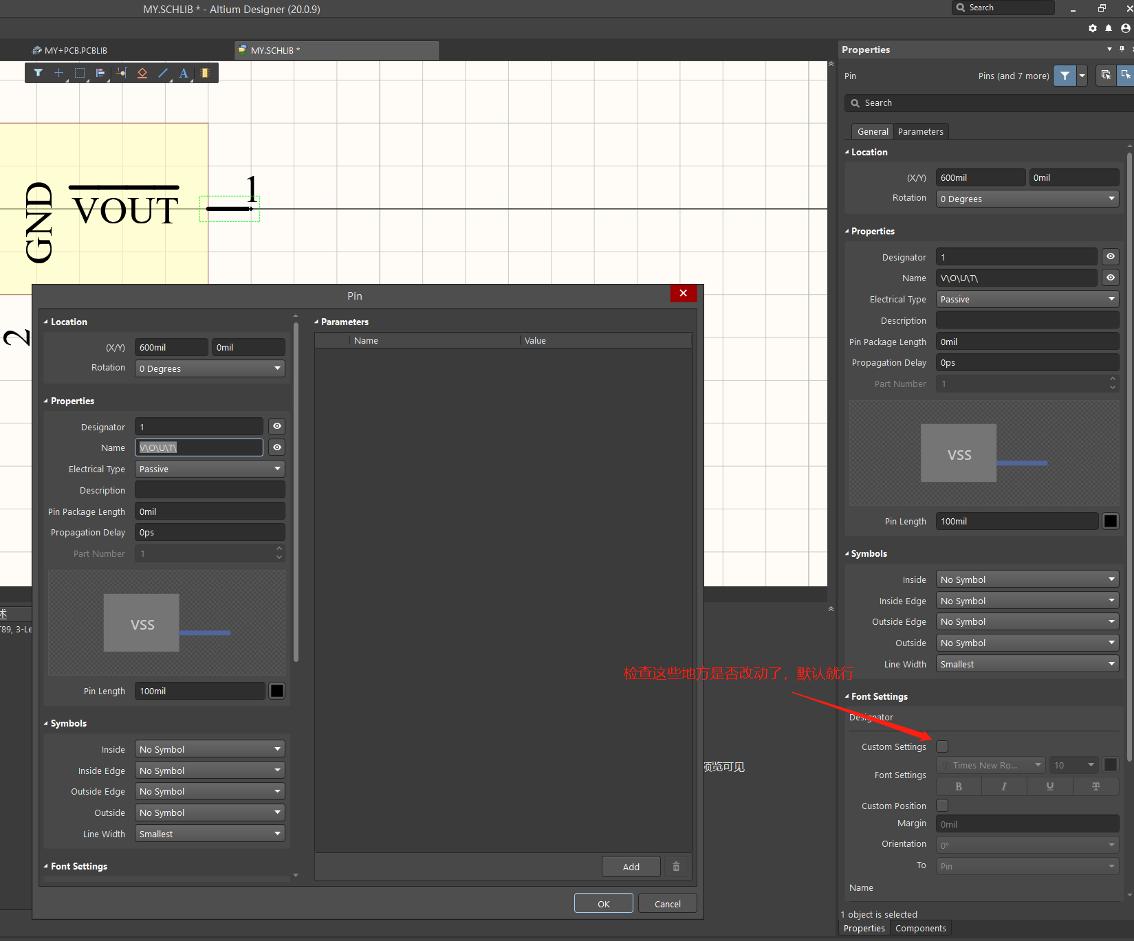

ID:475957 发表于 2019-11-29 08:59 | 显示全部楼层
首先,你的操作方法是对的,这点可以肯定,需要看看这个引脚的一些设置是否改动了。保持默认不要修改引脚的偏移,字体大小以及方向。 51hei截图_20191129085111.png
这些排除后再试。还可以选中优选项里的“单一‘\‘’字符代表负信号”来试试效果。
以上还是不行,建议你新建元件重试,或者新建引脚。如果都不行,可以考虑软件BUG,我截图是AD20.0.9正常的。
题外话:AD18以后的版本,建议使用最新的AD20,这个版本对比18 19 有很大的提升。原理图的顺滑是从未有过的。
