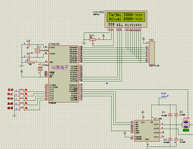

单片机PID转速测量控制程序 包括Proteus仿真

  202. void timer_1()  interrupt 3
  203. {
  204.            cnt++;        //cnt越大占空比越高2.5Khz
  205. }
全部资料51hei下载地址:
