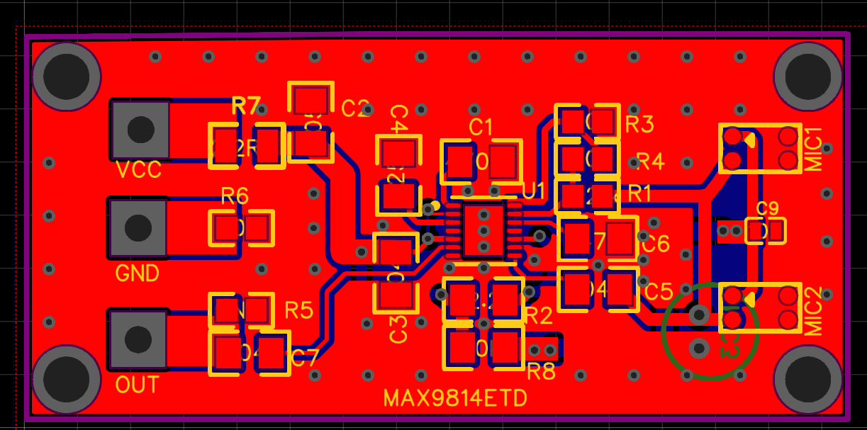

高手请教下. 我用这MAX9814ETD+T  做了块板子,是用硅唛的.直接插线到音箱的话声音很尖,唧唧的叫,人说话声音小.插到电脑的话声音正常了,但是一顿一顿的,不连续.   大神们帮我看下什么问题

PCB 与原理图明显不符,再说用到双面板还太面积用地敷铜
ID:626055 发表于 2019-12-3 17:12 | 只看该作者
插音箱的时候声音很尖,应该是破音了,增益太大了。
至于插电脑时,声音不连续,考虑是不是笔记本USB限流了。
