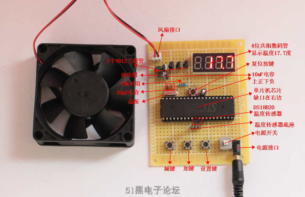

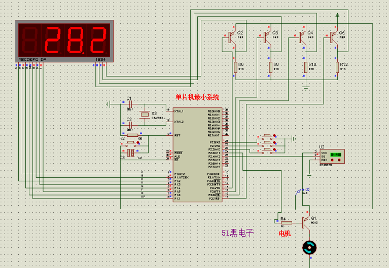

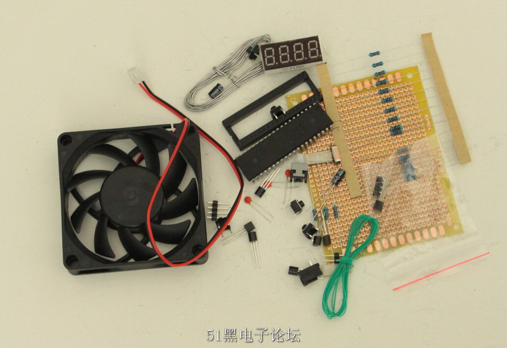

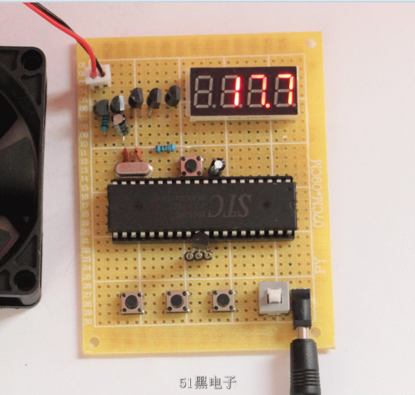

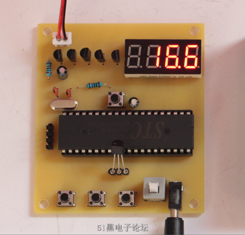

51单片机温控风扇制作 数码管显示 Proteus仿真程序
仅提供学习
制作出来的实物图如下:

ID:621926 发表于 2019-12-8 20:46 | 只看该作者
仿真不出,数码管出现乱码

ID:454761 发表于 2020-3-18 16:25 | 只看该作者
Pretues 发表于 2019-12-8 20:46
仿真不出,数码管出现乱码
请问你最后解决了吗,我仿真出来也是乱码
