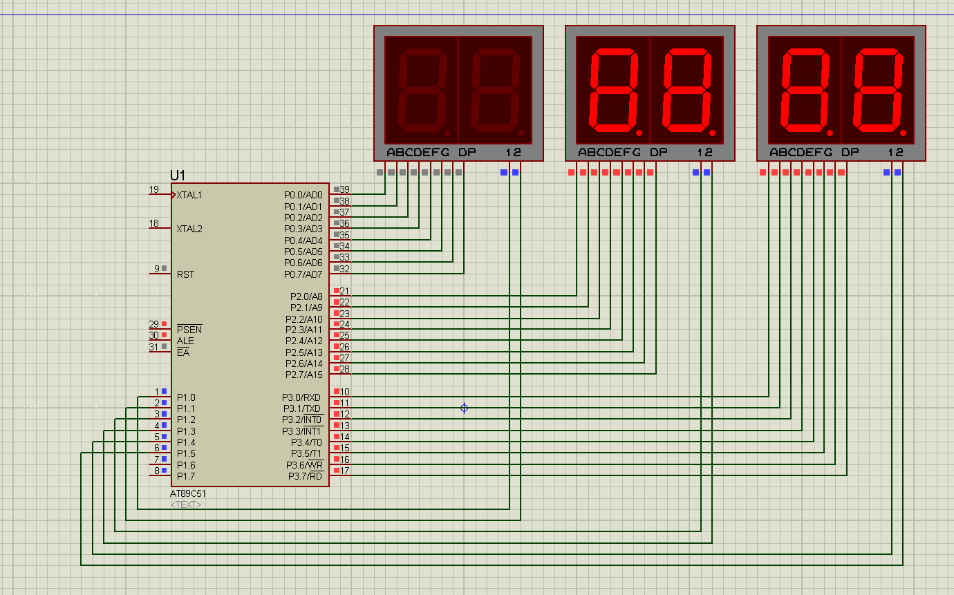

请教,关于proteus里at89c51端口设置
程序如下
  1. #include<reg51.h>
  2. void main()
  3. {
  4.         P0=0xFF;
  5.         P1=0x00;
  6.         P2=0xFF;
  7.         P3=0xFF;
  8. }
想先实现所有数码管全显示0先,但P0是灰色的
第一次发求助帖,若有不对,请多指点。
仿真模拟图
仿真模拟图
ID:235200 发表于 2019-12-5 22:04 | 只看该作者
P0口要加上拉电阻,才能输出高电平
ID:332444 发表于 2019-12-5 22:17 | 只看该作者
p0口需要上拉电阻试看
ID:437615 发表于 2019-12-5 22:30 来自触屏版 | 只看该作者
p0口要加上拉电阻
ID:657191 发表于 2019-12-5 23:13 | 只看该作者
1. 检查你的硬件设计。你的数码管是共阳或者共阴的?一般用共阳。
2. 你的硬件设计不合理。数码管要显示,每一段的电流差不多要10mA甚至更多,全部用IO口驱动,单片机最多承受90mA的电流。你这样的设计,很容易烧毁。
3. 主函数里要有 while(1)循环。
4. 数码管的1,2引脚要动态扫描,实际使用,建议用专用驱动芯片。

ID:395068 发表于 2019-12-21 12:38 | 只看该作者
单片机的P0口是开漏输出,无法输出高电平的,要想输出高电平,就要加上拉电阻,你直接加个排阻就行了
