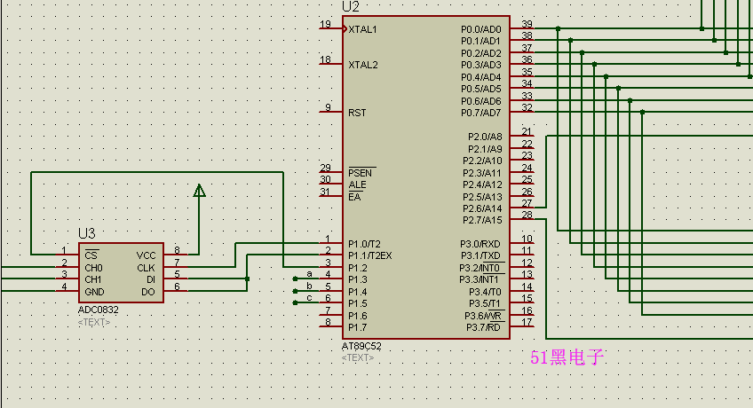

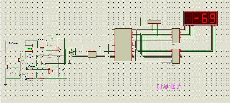

pt100+单片机测温度Proteus仿真程序(-50—100度)
通过adc0832读取PT100电压值数码管显示-50——100度的范围非常准确,程序及仿真。
仿真原理图如下(proteus7.5仿真工程文件可到本帖附件中下载)

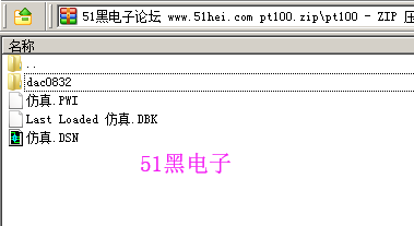

Keil代码与Proteus7.5仿真dsn文件下载:
pt100.zip (106.81 KB, 下载次数: 427)

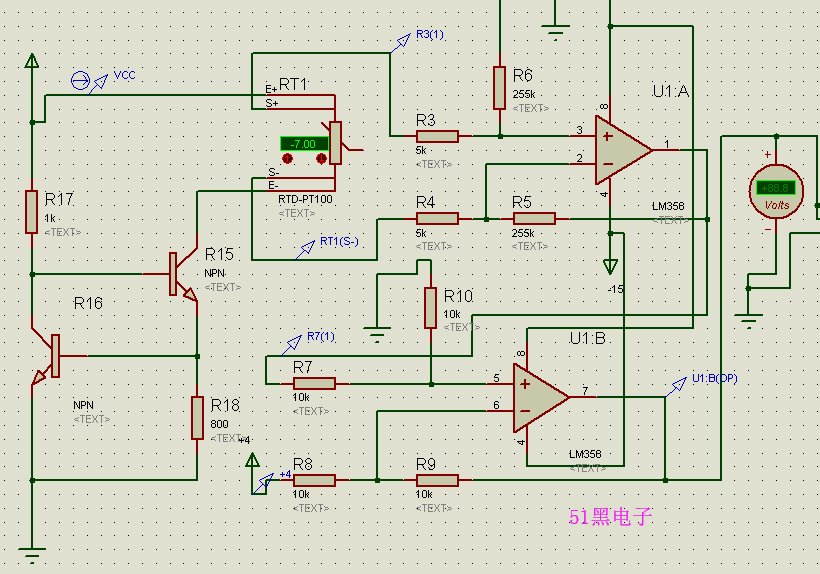

这个有点牛皮,前面的电路有介绍吗

兄弟,前面那部分电路能给个解释不。。

可以,需要将放大电路的比例降低,ad采集需要提高精度

左边的两个NPN三极管的电路的作用是什么?

这个的功能怎么描述呐?还有我想更改阻值范围怎么算?
