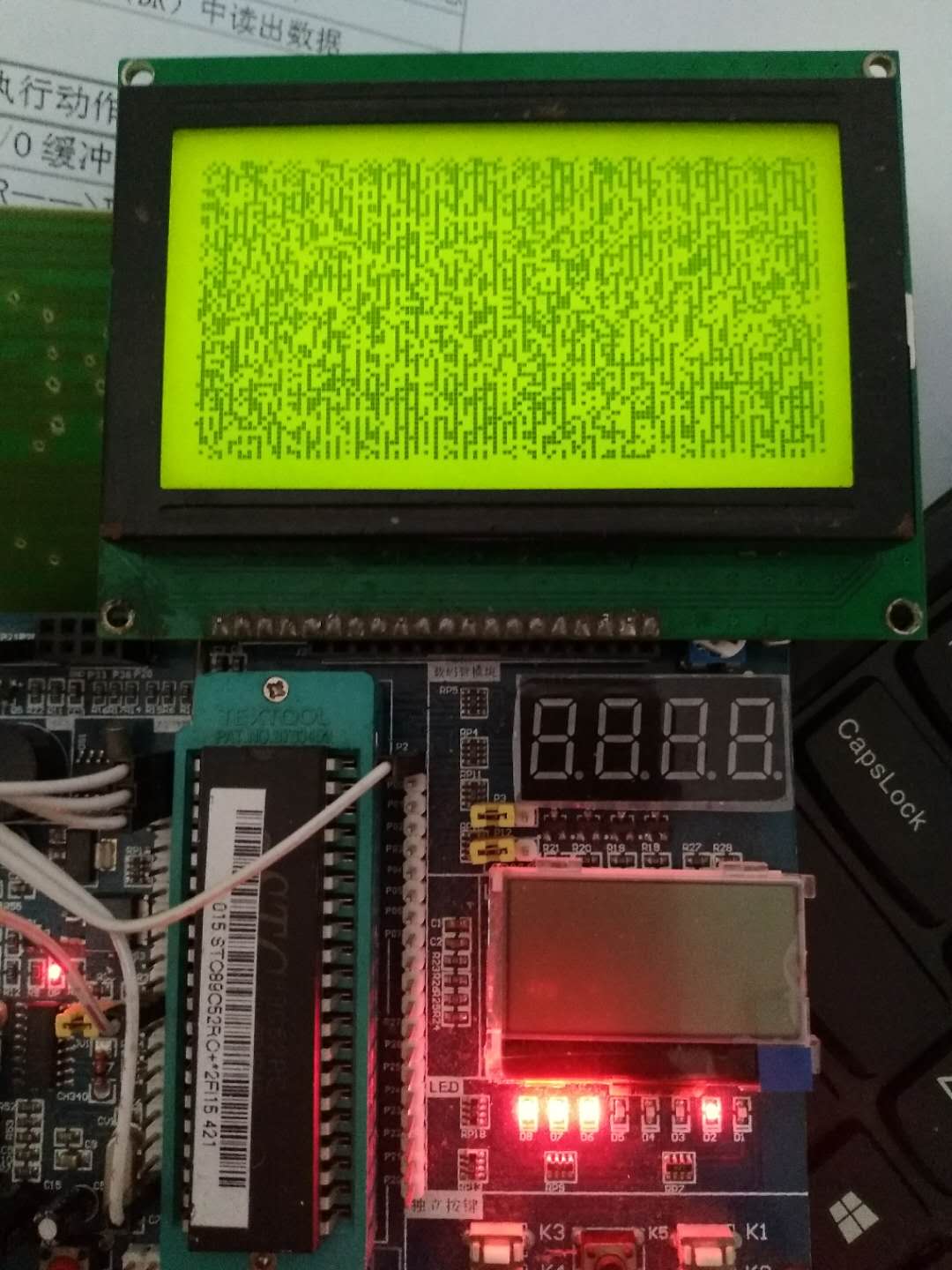

想用12864显示图像 但是图像一直乱码 想问问大神是哪里出了问题

ID:648281 发表于 2019-12-7 12:10 | 只看该作者
如果显示乱码,一般和取模方向有关
ID:470332 发表于 2019-12-7 17:04 | 只看该作者
显示其他字符是否正常
ID:94449 发表于 2020-2-21 13:36 | 只看该作者
仔细看了下显示图片的子程序,觉得和我手头上所用HD529M1型号的12864很象,便复制整个程序到我的开发板里试了试,显示果然是乱糟糟的:
ID:94449 发表于 2020-2-21 13:43 | 只看该作者

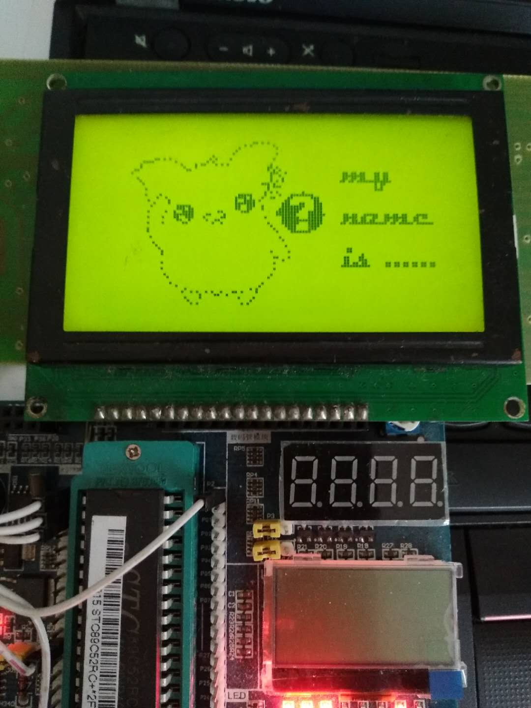

反复试了几次,还是不行,静下心来读程序,终于发现小问题,水平地址0x30有误,应该分别改为0x80和0x88,一切OK:

这几天研究12864的心得就是:有12864的问题要问,一定要给出具体型号,不然就只能自己查找资料,别人没用过的话很难帮上忙。换句话说,学习的话一定要用大众型号的12864,或者对着手头例程买。
我的12864是好多年前朋友送的,一直吃灰中,疫期期间出不去,翻出来玩玩,好在坛子里找到了例程。
ID:899302 发表于 2022-11-29 16:20 | 只看该作者
你好,我的图片一直左右颠倒了,但是明明用的图形取模正常,请问您的图片取模是什么取模方向呢?
