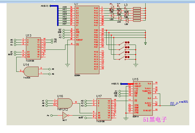

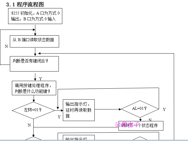

1.8255A的DATA与8086数据线的低八位相连接,RD与RD相连接,WR与WR相连接,将8086的地址线A1,A2与8255的A0,A1连接起来,CS可以接地也可以通过地址线来选通控制。
2.8255的PA端口用于输出,与发光二极管相连接,用于控制灯的闪烁效果,PB端口用于输入,用其低四位做为输入控制,对于8255的PC端口则空闲状态。
3.开关K1(左转向控制),K2(右转向控制),K3(刹车控制),K4(超车控制)。
