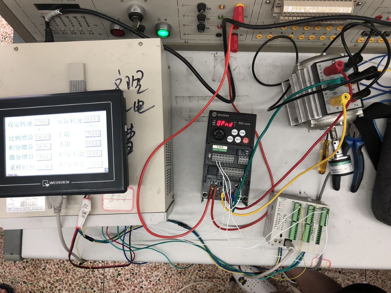

5.2  调试过程
( 1) 先进行 PLC 与变频器和电机的外部连接。
( 2 ) 利用变频器 LED键盘显示单元, 用 RUN 、 STOP 键进行电机的启动和停止。再利用变频器控制端子的方法,用控制端子 FWD 、REV 、COM 两线式控制电机的启停。
( 3 ) 通过 PLC 的 DA 模块, 编写相应代码选择模式与输出通道,触摸屏上改变模拟量的值实现电机调速的开环控制。
( 4) 编写代码测试旋转编码器脉冲计数, 并进行相应计算转化为转速,在触摸屏端显示转速。
( 5) 触摸屏界面设计, 设置界面转换以及地址加入。
( 6 ) PID 程序编写,触摸屏端设置 PID 参数, 及上下限与积分上下限等参数进行调试。
6触摸屏现场设置图设置上下限参数及 PID 参数进行稳速控制。

5.4  测试分析
输入(r/min)
输出(r/min)
1500
1480~1505
1000
990~1010
500
485~510
编码器实际测速, 取样时间的设置与实际转速存在滞后性, 电机转速的稳态误差仍需调节 PID 参数,存在较大的误差也与编码器未有效固定有关联, 存在波动也与三相电不稳定,以及联轴器与编码器轴固定过紧存在摩擦有一定关系。
