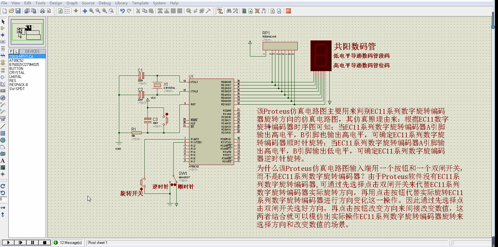

模拟EC11系列数字旋转编码器旋转方向改变数值让数码管显示一个数值

模拟EC11系列数字旋转编码器旋转方向改变数值让数码管显示一个数值的Protues仿真电路图
模拟EC11系列数字旋转编码器旋转方向改变数值让数码管显示一个数值的Protues仿真电路图操作动态图
