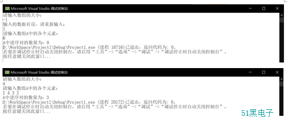

第三题:假设A[1……n]是一个有n个不同数的数组。若i<j且A[ i]>A[j],则对偶(i,j)称为A的一个逆序对。给出一个确定在n个元素的任何排列中逆序对数量的算法,要求时间复杂度为O(nlog2n)
算法分析:
因为题目中要求时间复杂度为O(nlog2n),所以不用暴力求解法和插入排序法。考虑用归并排序法,只需要在归并排序的基础上添加一个变量counter用来逆序计数即可。具体实现见如下代码。时间复杂度为O(nlog2n)

  54. int main()
  55. {
  56.         int n;
  57.         int number;
  58.         cout << "请输入数组的大小:" << endl;
  59.         cin >> n;
  60.         while (n <= 0) {
  61.                 cout << "输入的数据有误,请重新输入:" << endl;
  62.                 cin >> n;
  63.         }
  64.         int* A = new int[n];
  65.         cout << "请输入数组A中的各个元素:" << endl;
  66.         for (int i = 0; i < n; i++) {
  67.                 cin >> A[i];
  68.         }
  69.         number = MSort(A, n);
  70.         cout << "A中逆序对的数量为:" << number;
  71.         return 0;
  72. }
