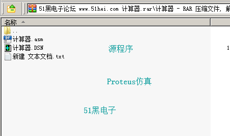

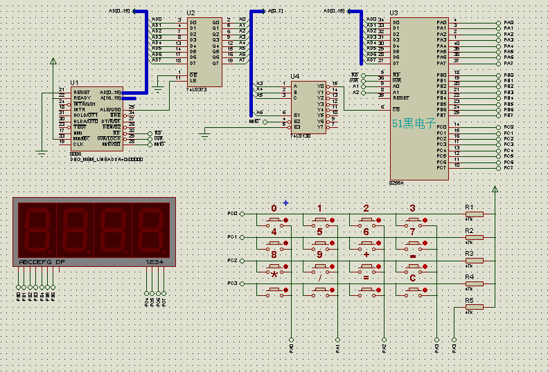

制作的单片机+8255电子计算器汇编语言程序,带Proteus仿真
可实现加减乘除,除法可显示小数点后一位,实现连加减运算

              MOV       AL,90H      ;设置为A口输入,B口输出,C口输出
              OUT       46H,AL
              MOV       DI,OFFSET X+3           ;DI指向X的高位
        KKK:  CALL      KEY         ;扫描按键
              JMP       KKK

;显示子程序 ,将X中的数值按位显示出来
        DISP  PROC
              PUSH      BX
              PUSH      AX
              MOV       BH,0
              LEA       SI,DISCODE
              CALL      BITP        ;测试X位数
              CMP       CC,4
              JZ        QIAN
              CMP       CC,3
              JZ        BAI
              CMP       CC,2
              JZ        SHI
              CMP       CC,1
              JMP       G
              JMP       NONE
       QIAN:  MOV       AH,11100000B            ;从第4位开始显示
              MOV       AL,AH
              OUT       44H,AL
              MOV       BL,X[0]
              MOV       AL,[SI+BX]
              OUT       42H,AL
              CALL      DELY
              MOV       AL,0
              OUT       42H,AL
        BAI:  MOV       AH,11010000B            ;从第3位开始显示
              MOV       AL,AH
              OUT       44H,AL
              MOV       BL,X[1]
              MOV       AL,[SI+BX]
              OUT       42H,AL
              CALL      DELY
              MOV       AL,0
              OUT       42H,AL
        SHI:  MOV       AH,10110000B            ;从第2位开始显示
              MOV       AL,AH
              OUT       44H,AL
              MOV       BL,X[2]
              MOV       AL,[SI+BX]
              OUT       42H,AL
              CALL      DELY
              MOV       AL,0
              OUT       42H,AL
          G:  MOV       AH,01110000B            ;从第1位开始显示
              MOV       AL,AH
              OUT       44H,AL
              MOV       BL,X[3]
              MOV       AL,[SI+BX]
              OUT       42H,AL
              CALL      DELY
              JMP       EXIT4
       NONE:  MOV       AL,0        ;X中没有数据,不显示
              OUT       42H,AL
      EXIT4:  POP       AX
              POP       BX
              RET
        DISP  ENDP
