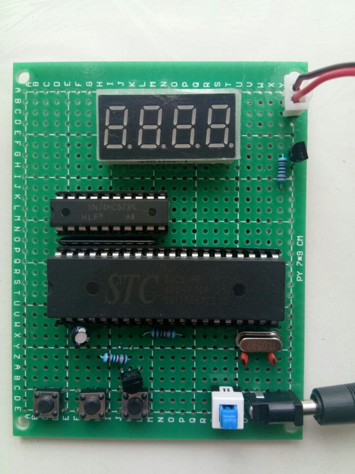

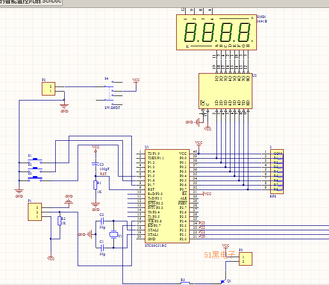

各位师兄可以用到,原理图,,仿真都有
②573驱动:
硬件构成:单片机+最小系统+数码管显示模块+74HC573数码管驱动模块+温度采集模块+风扇驱动模块+按键模块
1.采用DS18B20温度传感器测温,74HC573驱动数码管,数码管显示温度和风扇的档位;
2.三个按键:设置、加、减。按一下设置可以设置上限,再按下设置下限,均可以按键加减调整;
3.利用PWM调速,当温度低于下限时,风扇不转动,当温度处于上、下限之间时1档转动(风扇50%转速转动),当温度超过上限时,全速转动。

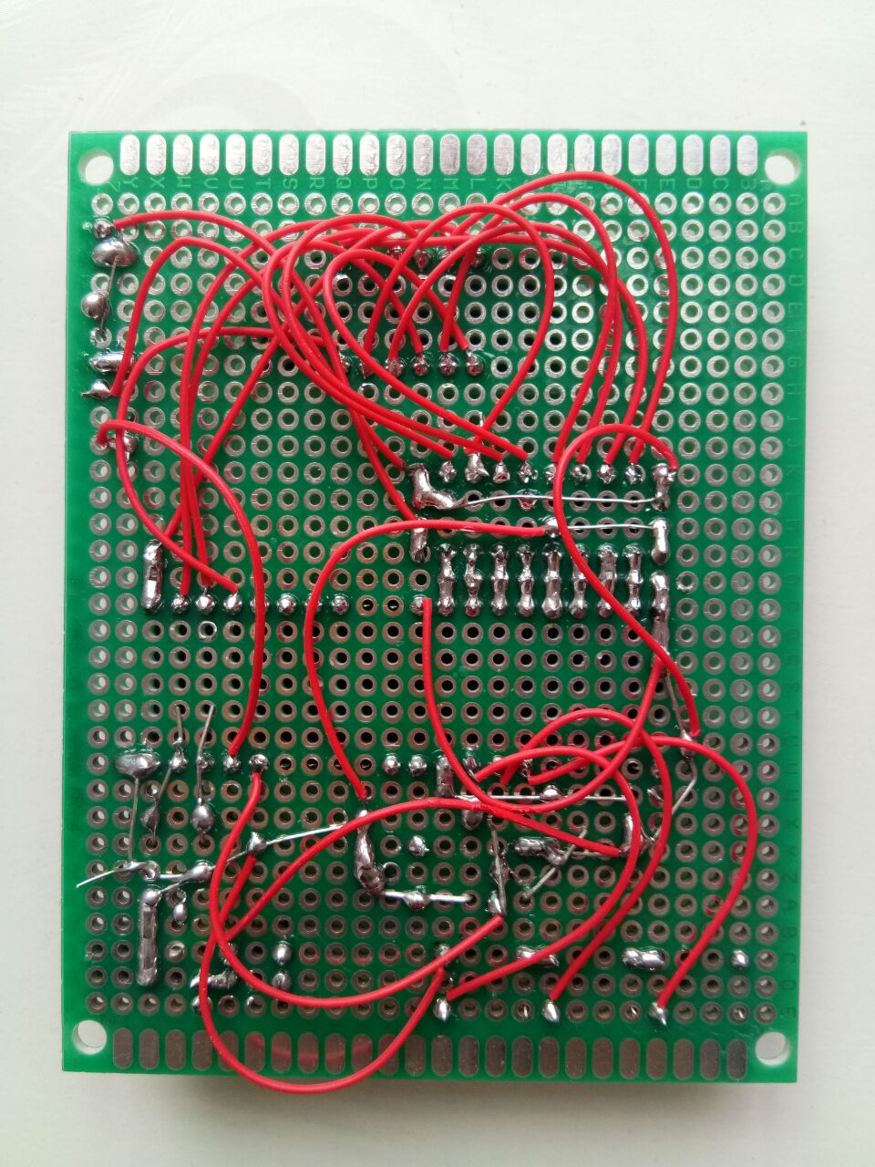

制作出来的实物图如下:
