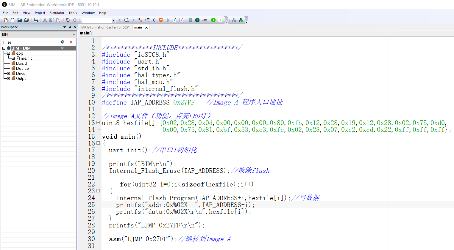

   首先新建一个应用程序工程IMAGE_A,里面放一个点灯的操作。然后把代码的起始地址设在0x27FF。

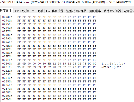

编译后产生的hex文件用stc-isp软件打开,可以看到全部代码的数据。
   然后在IAR平台新建一个BIM工程来作为bootloader,把IMAGE_A的代码数据存放在一个hexfile[]数组里面,执行main函数的时候,会将数组写入到以0x27FF起点的内部flash中,然后跳转到0x27FF执行IMAGE_A代码。

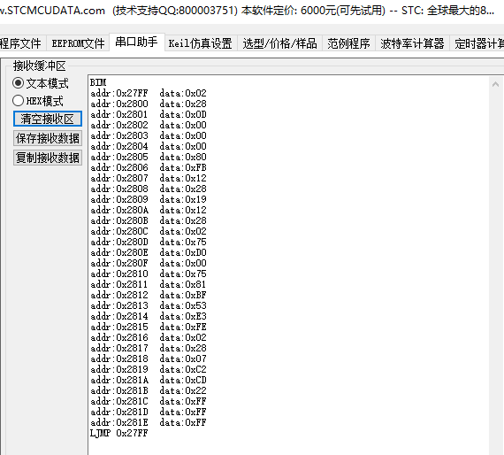

编译BIM工程,产生的hex文件用stc-isp软件烧录到STC8A8K64S4A12中,打开串口可以看到写flash的过程

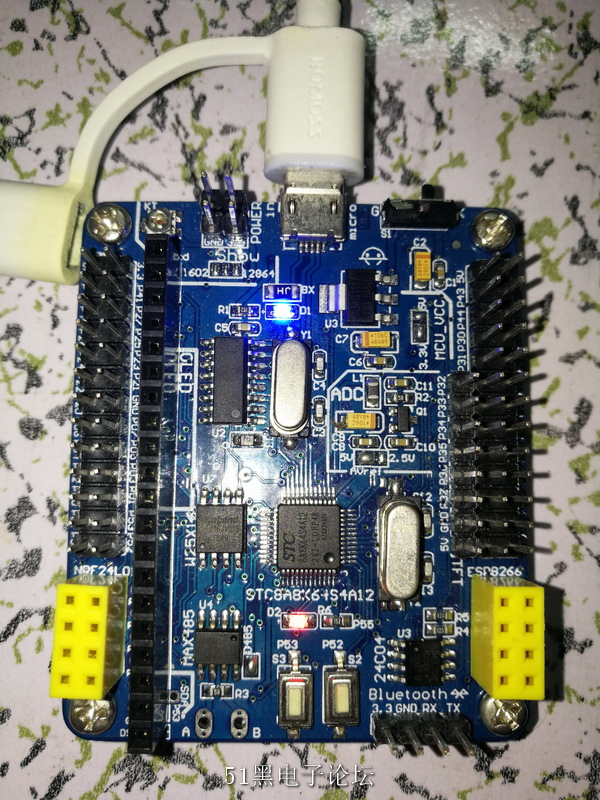

实物可以看到P5_5驱动的LED灯亮了,说明程序正常跳转。
