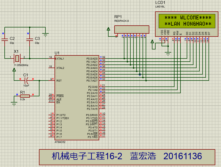

09 液晶显示类单片机系统(proteus仿真+keil5)
单片机仿真实习任务:
09 液晶显示类单片机系统
  1. #include <reg51.h>
  2. #include <intrins.h>
  4. #define uint unsigned int
  5. sbit LCD_RS = P2^0;
  6. sbit LCD_RW = P2^1;
  7. sbit LCD_EN = P2^2;
  8. uchar code dis1[] = {" **** WLCOME**** "};
  9. uchar code dis2[] = {" **LAN HONGHAO** "};
  10. uchar code dis3[] = {" ****EMOCLW **** "};
  11. uchar code dis4[] = {" **OAHGNOH NAL** "};
  12. /*******************************************************************/
  13. /*                                                                                                                                  */
  14. /* 延时子程序                                                                                                                  */
  15. /*                                                                                                                                  */
  16. /*******************************************************************/
  17. void delay(int ms)
  18. {
  19.    int i;
  20.    while(ms--)
  21.    {
  22.      for(i = 0; i< 250; i++)
  23.      {
  24.       _nop_();
  25.       _nop_();
  26.       _nop_();
  27.       _nop_();
  28.      }
  29.    }
  30. }
  31. /*******************************************************************/
  32. /*                                                                                                                                  */
  33. /*检查LCD忙状态                                                                                                             */
  34. /*lcd_busy为1时,忙,等待。lcd-busy为0时,闲,可写指令与数据。                                      */
  35. /*                                                                                                                                  */
  36. /*******************************************************************/
  37. bit lcd_busy()
  38. {
  39.     bit result;
  40.     LCD_RS = 0;
  41.     LCD_RW = 1;
  42.     LCD_EN = 1;
  43.     _nop_();
  44.     _nop_();
  45.     _nop_();
  46.     _nop_();
  47.      result = (bit)(P0&0x80);
  48.     LCD_EN = 0;
  49.     return result;
  50. }
  51. /*******************************************************************/
  52. /*                                                                                                                                  */
  53. /*写指令数据到LCD                                                                                                          */
  54. /*RS=L,RW=L,E=高脉冲,D0-D7=指令码。                                                                   */
  55. /*                                                                                                                                  */
  56. /*******************************************************************/
  57. void lcd_wcmd(uchar cmd)
  58. {
  59.    while(lcd_busy());
  60.     LCD_RS = 0;
  61.     LCD_RW = 0;
  62.     LCD_EN = 0;
  63.     _nop_();
  64.     _nop_();
  65.     P0 = cmd;
  66.     _nop_();
  67.     _nop_();
  68.     _nop_();
  69.     _nop_();
  70.     LCD_EN = 1;
  71.     _nop_();
  72.     _nop_();
  73.     _nop_();
  74.     _nop_();
  75.     LCD_EN = 0;
  76. }
  77. /*******************************************************************/
  78. /*                                                                                                                                  */
  79. /*写显示数据到LCD                                                                                                          */
  80. /*RS=H,RW=L,E=高脉冲,D0-D7=数据。                                                                     */
  81. /*                                                                                                                                  */
  82. /*******************************************************************/
  83. void lcd_wdat(uchar dat)
  84. {
  85.    while(lcd_busy());
  86.     LCD_RS = 1;
  87.     LCD_RW = 0;
  88.     LCD_EN = 0;
  89.     P0 = dat;
  90.     _nop_();
  91.     _nop_();
  92.     _nop_();
  93.     _nop_();
  94.     LCD_EN = 1;
  95.     _nop_();
  96.     _nop_();
  97.     _nop_();
  98.     _nop_();
  99.     LCD_EN = 0;
  100. }
  101. /*******************************************************************/
  102. /*                                                                                                                                  */
  103. /*  设定显示位置                                                                                                              */
  104. /*                                                                                                                                  */
  105. /*******************************************************************/
  106. void lcd_pos(uchar pos)
  107. {
  108.    lcd_wcmd(pos|0x80);      //数据指针=80+地址变量
  109. }
  110. /*******************************************************************/
  111. /*                                                                                                                                  */
  112. /*  LCD初始化设定                                                                                                           */
  113. /*                                                                                                                                  */
  114. /*******************************************************************/
  115. void lcd_init()
  116. {
  117.     lcd_wcmd(0x38);          //16*2显示,5*7点阵,8位数据
  118.     delay(5);
  119.     lcd_wcmd(0x38);
  120.     delay(5);
  121.     lcd_wcmd(0x38);
  122.     delay(5);
  123.     lcd_wcmd(0x0c);          //显示开,关光标
  124.     delay(5);
  125.     lcd_wcmd(0x06);          //移动光标
  126.     delay(5);
  127.     lcd_wcmd(0x01);          //清除LCD的显示内容
  128.     delay(5);
  129. }
  130. /*******************************************************************/
  131. /*                                                                                                                                  */
  132. /*  闪动子程序                                                                                                                 */
  133. /*                                                                                                                                  */
  134. /*******************************************************************/
  135. void flash()
  136. {
  137.       delay(600);                    //控制停留时间
  138.       lcd_wcmd(0x08);            //关闭显示
  139.       delay(200);                    //延时
  140.       lcd_wcmd(0x0c);            //开显示
  141.       delay(200);                    //延时
  142.       lcd_wcmd(0x08);            //关闭显示
  143.       delay(200);                    //延时
  144.       lcd_wcmd(0x0c);            //开显示
  145.       delay(200);
  146. }
  147. /*******************************************************************/
  148. /*                                                                                                                                  */
  149. /*  主程序                                                                                                                       */
  150. /*                                                                                                                                  */
  151. /*******************************************************************/
  152. main()
  153. {
  154.     uchar i;
  155.     delay(10);
  156.     lcd_init();                        // 初始化LCD
  157.
  158.     while(1)
  159.    {
  160.       lcd_wcmd(0x06);           //向右移动光标
  161.       lcd_pos(0);                    //设置显示位置为第一行的第1个字符
  162.       i = 0;
  163.      while(dis1[i] != '\0')
  164.      {                                     //显示字符"   Welcome  TO   "
  165.        lcd_wdat(dis1[i]);
  166.        i++;
  167.        delay(30);                     //控制两字之间显示速度
  168.      }
  169.       lcd_pos(0x40);               //设置显示位置为第二行第1个字符
  170.       i = 0;
  171.      while(dis2[i] != '\0')
  172.      {
  173.        lcd_wdat(dis2[i]);          //显示字符" WWW*RICHMCU*COM "
  174.        i++;
  175.        delay(30);                     //控制两字之间显示速度
  176.      }
  177.       flash();                           //闪动二次
  178.       lcd_wcmd(0x01);           //清除LCD的显示内容
  179.       delay(200);                    //控制转换时间
  180.       lcd_wcmd(0x04);           //向左移动光标
  181.       lcd_pos(15);                  //设置显示位置为第一行的第16个字符
  182.       i = 0;
  183.      while(dis3[i] != '\0')
  184.      {                                     //显示字符"   Welcome  TO   "
  185.        lcd_wdat(dis3[i]);
  186.        i++;
  187.        delay(30);                     //控制两字之间显示速度
  188.      }
  189.       lcd_pos(0x4F);              //设置显示位置为第二行的第16个字符
  190.       i = 0;
  191.      while(dis4[i] != '\0')
  192.      {
  193.        lcd_wdat(dis4[i]);        //显示字符" WWW*RICHMCU*COM "
  194.        i++;
  195.        delay(30);                   //控制两字之间显示速度
  196.      }
  197.       flash();                         //闪动二次
  198.       lcd_wcmd(0x01);         //清除LCD的显示内容
  199.       delay(200);                 //控制转换时间
  200.
  201.    }
  202. }
