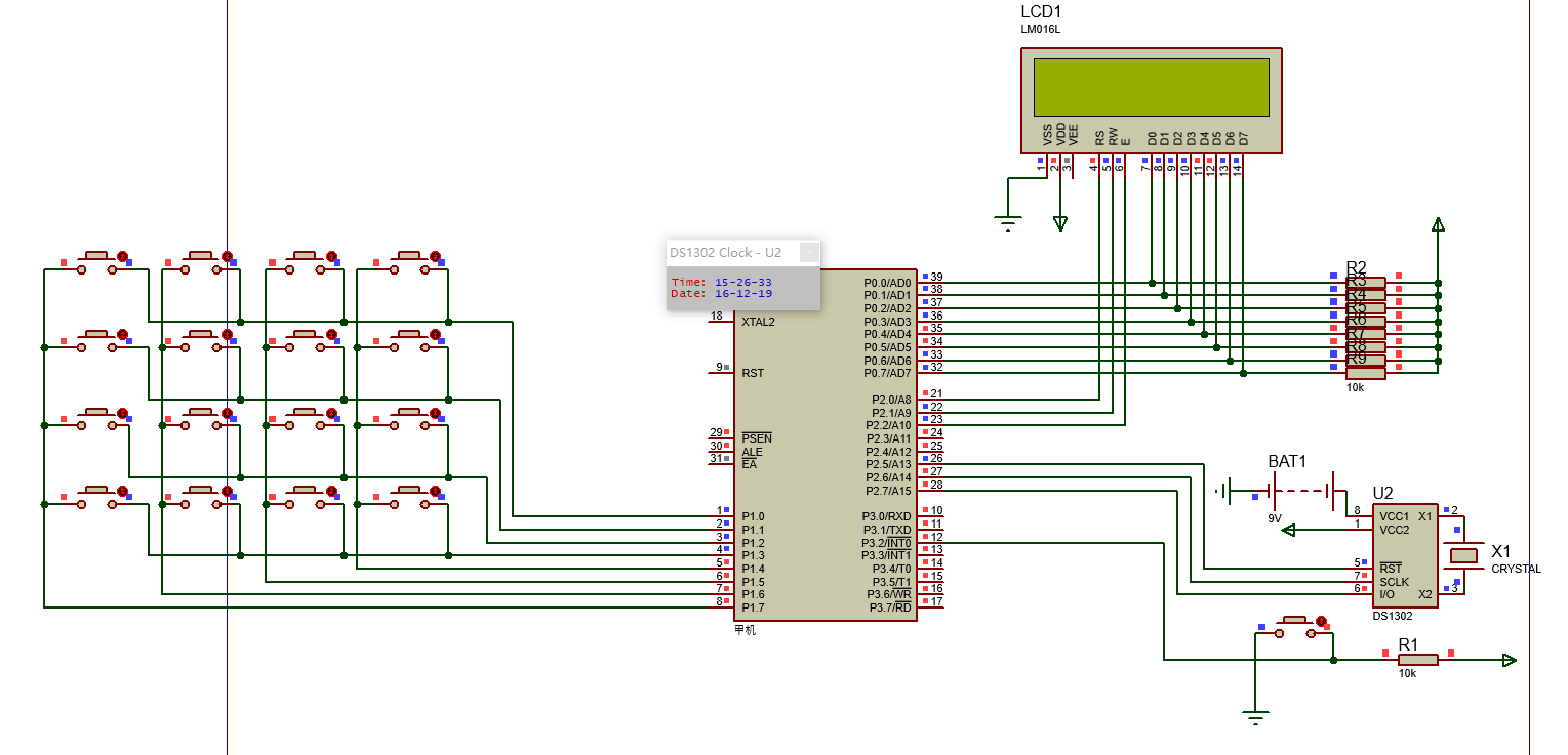

仿真的引脚都对应高低电平闪烁了,屏幕也亮了,但是就是不显示东西,大佬求救!

ID:235200 发表于 2019-12-16 17:42 | 只看该作者
不显示的关键在write_string这个函数是否符合1602的时序,因程序未贴出,难以判断问题所在处

ID:657149 发表于 2019-12-16 20:28 | 只看该作者
这个是1602的头文件函数可以帮我看看吗
我马上把1602的头文件贴出来,大佬可以帮我看看吗

ID:235200 发表于 2019-12-17 01:12 | 只看该作者
adjusted.DateString[i]=T.DateString[i];
adjusted.TimeString[i]=T.TimeString[i];
这两行把从DS1302读出的时分秒年月日转存,但没有把它变为ASCII码,如显示0,要把0变为0x30,显示1要变为0x31,也即所有数字显示均需要加0x30,如果显示字母,也要对应转换为相应ASCII码值
ID:213173 发表于 2019-12-17 10:35 | 只看该作者
楼主这个程序好像是东拼西凑来的。模块化程序通常是一个模块对应一个.C和一个.H文件。楼主这不按正常套路把两者混在一起。还用了另类数据结构SYSTEMTIME adjusted; Keil编译器无法识别。
