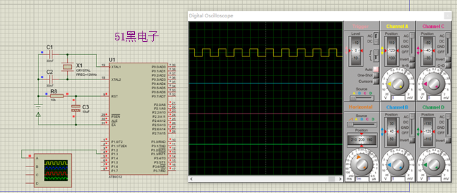

利用单片机定时器和中断来实现方波的产生 源程序
  大学学习单片机所整理的一些资料,付源程序
#include<reg52.h>
sbit OUT=P1^3;            //定义OUT输出端口
void Init_Timer0(void)
  TMOD |= 0x01;          //使用模式1,16位定时器
  TH0=0x00;
  TL0=0x00;
  EA=1;            //总中断打开
  ET0=1;           //定时器中断打开
  TR0=1;           //定时器开关打开
main()
  Init_Timer0();
  while(1);
void Timer0_isr(void) interrupt 1 using 1
  TH0=(65536-1000)/256;                ,
  TL0=(65536-1000)*256;
  OUT=~OUT;
