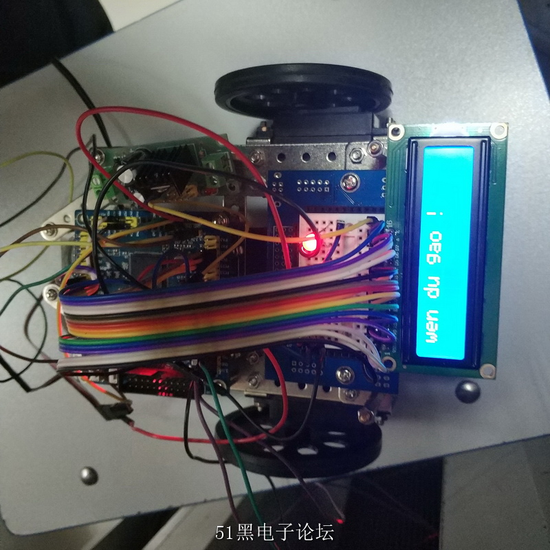

1.1功能分析
1.1.1功能分析
当小车温度降在警报温度以下,LCD屏显示“zheng chang”小车正常转动。
  当芯片达到一定温度时候发出报警,Led灯亮,LCD屏显示“wen du gao !”小车停止转动;
  1.1.2工作原理
STM32单片机内置了一个温度传感器,这个温度传感器产生一个随温度性变化的电压,测量范围为-40 - +125摄氏度。在内部被链接到输出通道ADC_IN16上,用于将传感器的输出转换成数字量。

  • 判断测量温度与设定值的大小关系。若测量值小于设定值,则小车正常运行且PE4输出高电平LCD显示zheng chang;若测量值大于设定值,则只有PE3输出低电平,LCD显示wen du gao !

4.3当我们设定温度为20时,这是我们的温度是超过我们设定的警戒值,所以LCD显示“wen du gao !”这时我们LED警示灯常亮,电机不转。
图4.3温度达到警戒值时状态图
