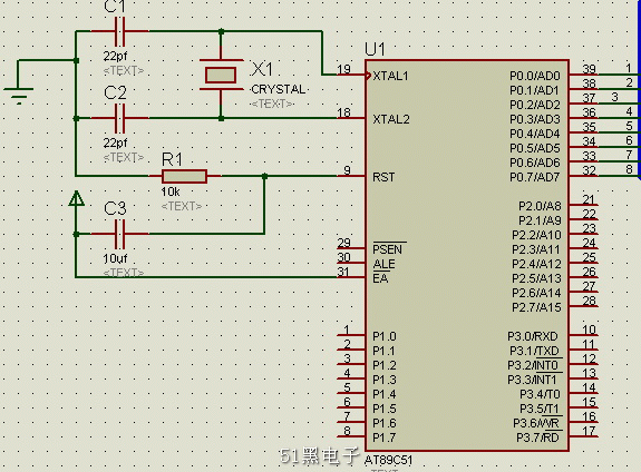

二、 实验内容
通过汇编指令对单片机I/O进行编程(本实验使用P0口),以控制八个发光二极管以一定顺序亮灭。(即流水灯效果)。

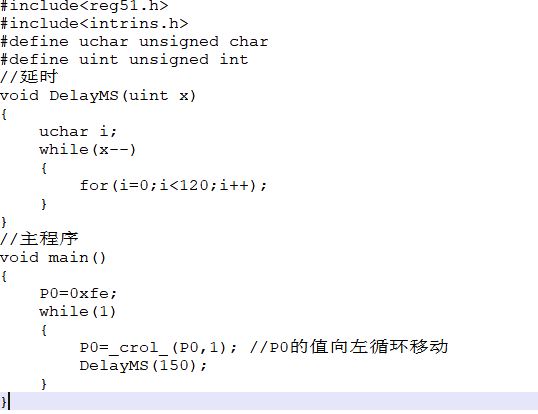

三、 实验原理
通过更改P0口8位的高低电平,分别控制8个发光二极管的亮灭。具体的亮灭情况如下
要实现“流水灯”效果,也就是需要将P0口的输出值发生以下变化: FE→FD→FB→F7→EF→DF→BF→7F→BF→DF→EF→F7→FB→FD→FE→......  可以使用一个循环,不断对数据进行移位运算实现。这里的移位指令采用RL和RR,即不带进位的位移运算指令。如果使用带进位的位移运算指令(RLC和RRC),则需要定期把CY置0,否则会出现同时亮起两个发光二极管的情况。
