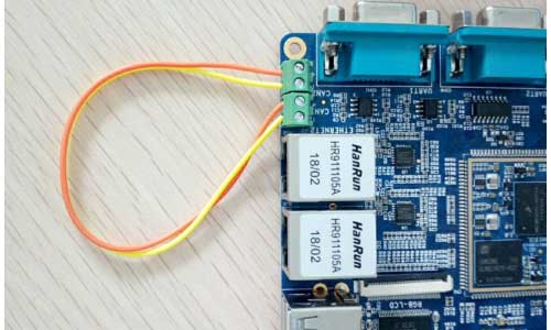

作者测试 can,使用的是一块 iTOP-iMX6UL 开发板,iMX6UL 自带两路 can 总线,靠近
网卡的是 can1(对应节点 can0),靠近串口的是 can2(对应节点 can1)。板子是 can 的+
连接+,-连接-,如下图所示。

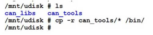

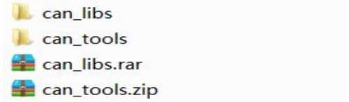

首先配置工具和库文件,将压缩包“can_libs.rar”和“can_tools.zip”解压得到
“can_tools”和“can_libs”,拷贝解压出来的文件到 tf 卡或者 u 盘,如下图所示。
拷贝 can_tools 下的工具软件到/bin 目录下,使用命令“cp -r can_tools/* /bin/”,如
下图所示。

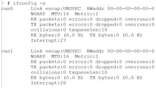

在串口控制台下使用命令“ifconfig -a”命令查询所有网络设备,如下图所示,可以查询
到 can0 和 can1 设备。

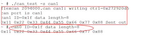

在串口控制台上,先使用命令“./can_test -r can0 &”,使 can0 处于接收状态,如下
图所示。
然后在串口控制台上,使用命令“./can_test -s can1”,使用 can1 发送数据,开发板
can0 可以接收到 can1 发送过来的程序,如下图,可以看到打印信息,方框中是 can1 打印的
发送信息,圆框是 can0 接收到的提示信息。
