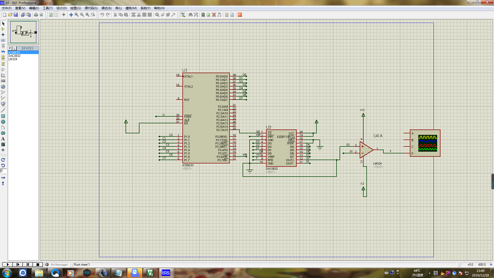

单片机D/A转换实验,含DAC0832源代码,电路图
D/A转换实验设计
包含源代码以及proteus仿真工程文件
多多指教
  1. #include<reg51.h>
  2. #include<absacc.h>
  4. #define DAC0832 XBYTE[0x7FFF]
  5. void main()
  6. {
  7.         uchar temp;
  8.         temp=0;
  9.         while(1)
  10.         {
  11.          for(temp=0;temp<0xff;temp++)
  12.          DAC0832=temp;
  13.          }
  14.          }
