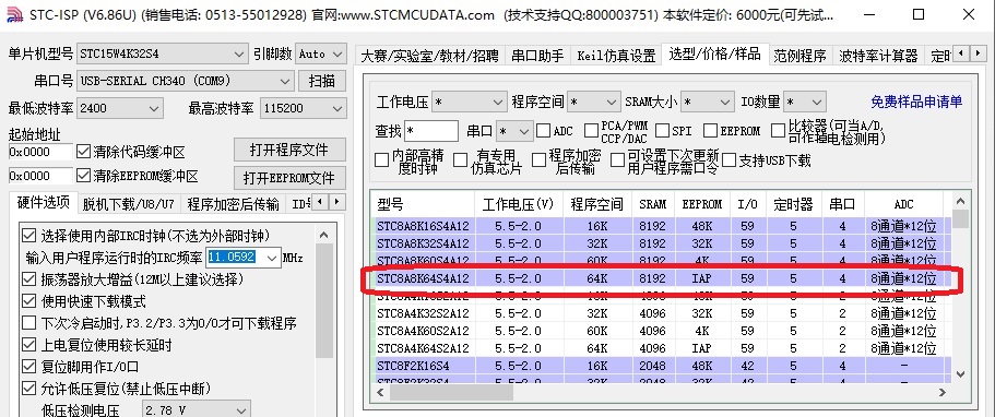

大家觉得STC8系列单片机怎么样  我去年在网上买了一块  STC8A8K64S4A12  测试感觉ADC 跳动太大还有就是10位 PWM 感觉不是很好 不知道是不是自己不会用还是 确实有这种问题?

STC8A8K64S4A12有8通道12位ADC,mV级分辨率,转换的尾数波动很正常,通常需要采用软件滤波。
