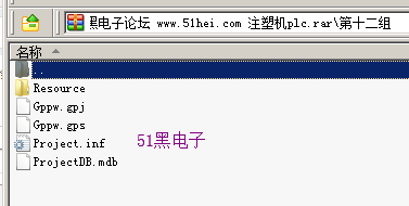

完整的Word格式文档51黑下载地址:
注塑机plc.rar (1.25 MB, 下载次数: 77)
