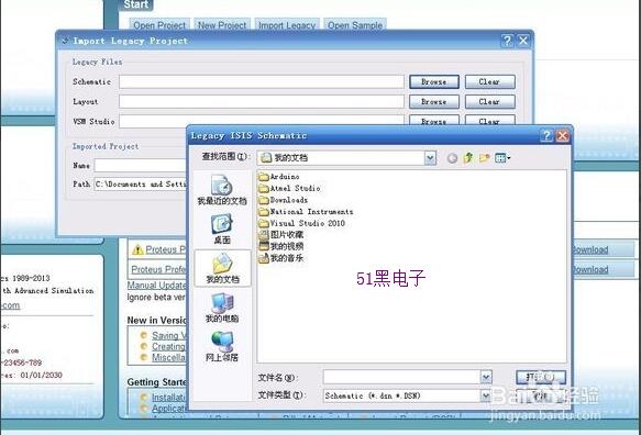

第一步: 打开Proteus 8.0,然后在菜单栏点开File,在下拉菜单里再点击Import Legacy Project。

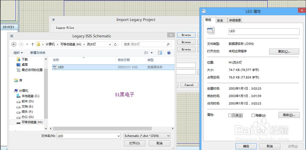

第二步:弹出一个文件选择框后,在第一行的Schematic后面点击 Browse,接下来选择自己要打开的文件。
第三步:即可打开旧版仿真电路图。

直接点击工程文件,不管Proteus 8.0弹出什么对话框都选择yes就打开了
