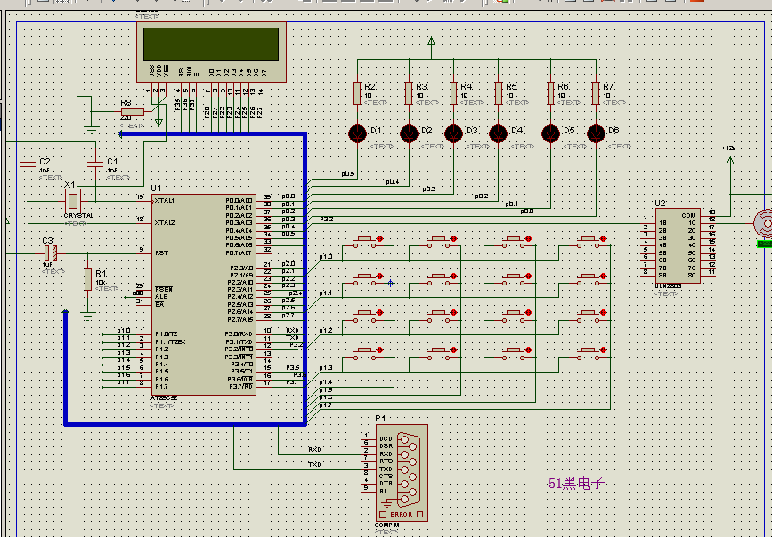

这里是我找到的家用电扇控制设计,希望大家有用
vb写的上位机源码:

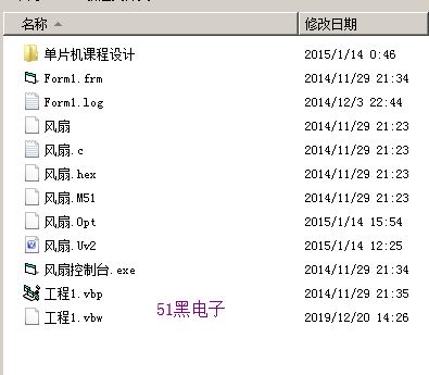

所有资料51hei提供下载:
电风扇控制器.7z (33.14 KB, 下载次数: 50)
