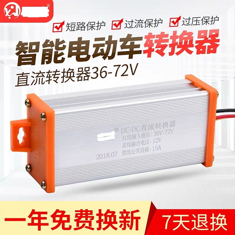

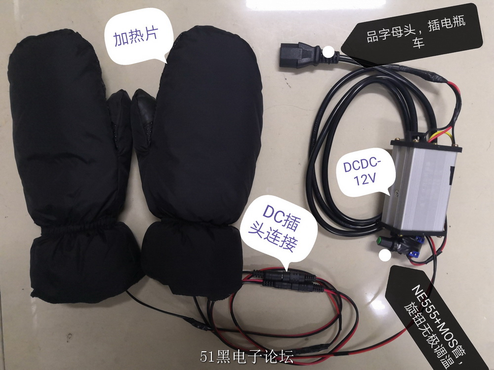

写在前面:外卖小哥冬天骑电瓶车一定很冷吧。
我老爹说每周末回家骑电瓶车手太冷了,带手套也不顶用。
所以买了一些材料,做了一副加热手套。

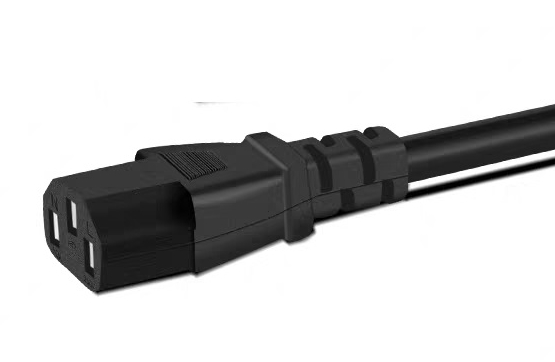

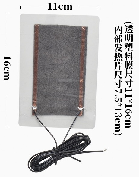

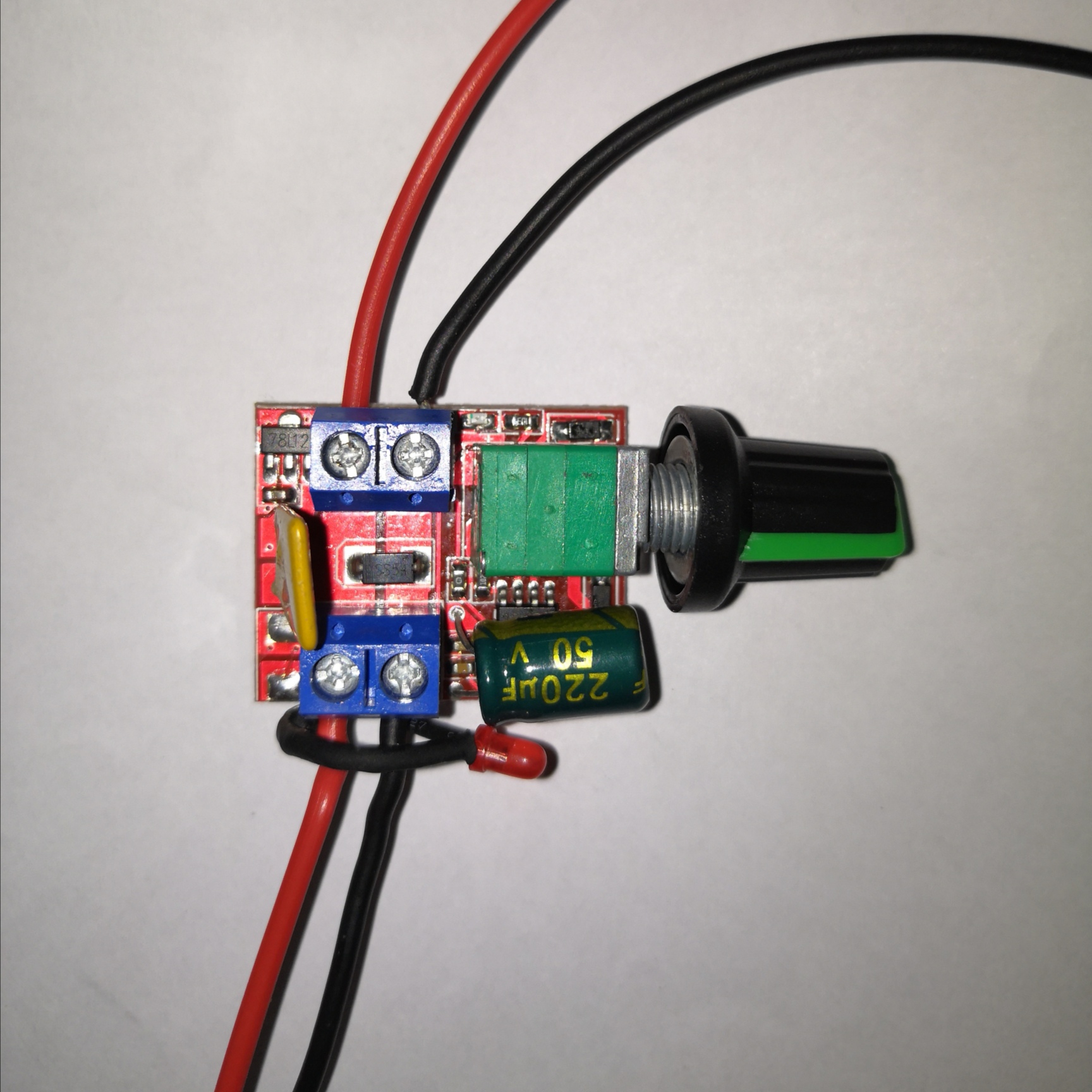

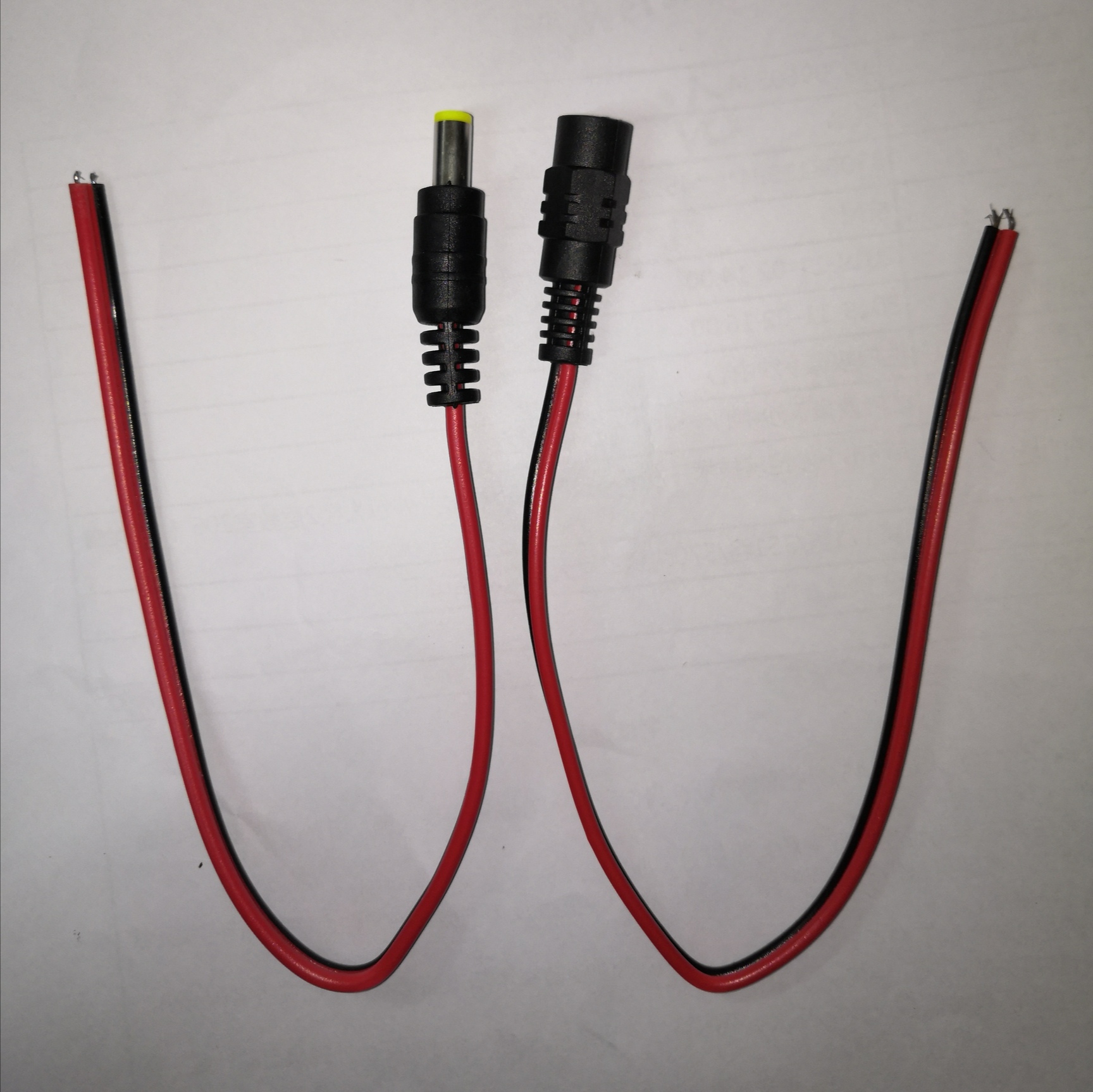

材料清单:12V碳纤维加热片、24-72V转12V转换器、PWM调制模块、DC头、导线若干、手套一副。
材料图片如下:
加热手套成品:
