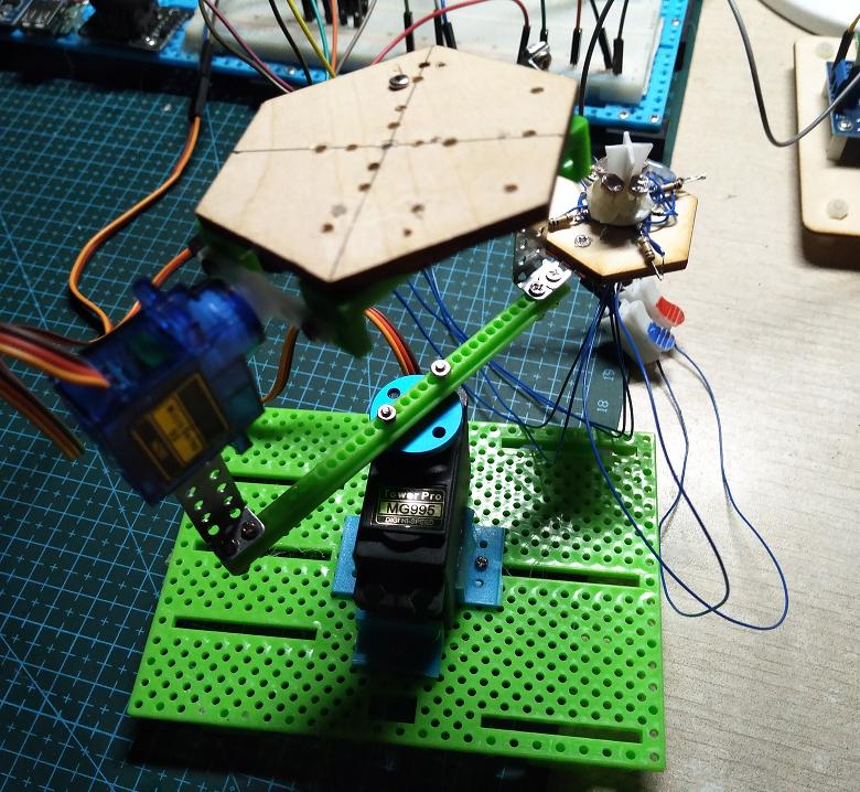

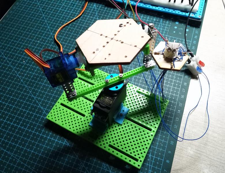

DIY Arduino追光器
1.Arduino UNO
2.舵机 x2
3.光敏电阻 x4
4.电阻 x4

从视频上看效果还不够明显
ID:688391 发表于 2020-5-11 12:35 | 显示全部楼层
有接线图吗,舵机不动啊
