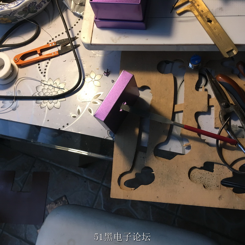

顶盖开孔16mm 用手钻钻了十个孔,本来用电钻,太危险了 还是手钻合适
盒子侧框开孔 Φ6 为了塞进去 有个开到7mm.就用两把小锉刀!错呀错!
塞塞塞(底板拆掉的 ,我不是拆底狂魔,只是钻孔时力气用的大一点就掉下来了)
