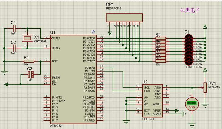

三、实验内容
根据下面的电路图、I2C总线工作的原理和PCF8591手册编程实现:将PCF8591AIN0引脚输入的0~5V模拟电压(由电位器产生)进行A/D转换,并将转换结果输出到P0口(P0口接8LED),要求P0口的8个灯能实时反映出输入的模拟电压
四、实验电路图
