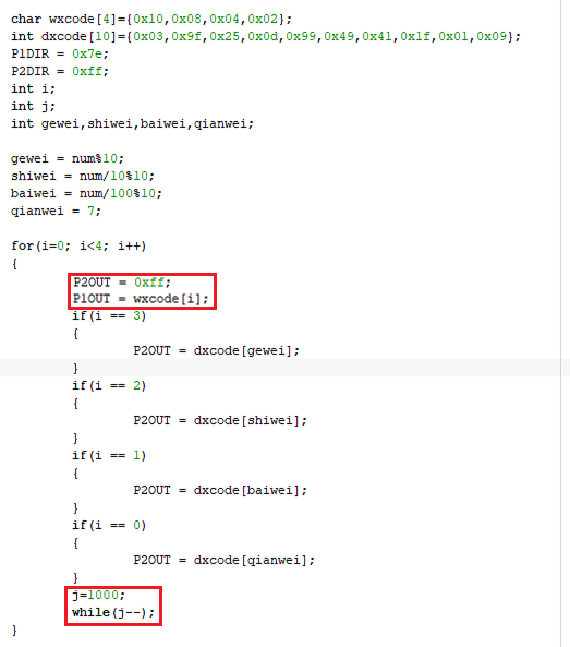

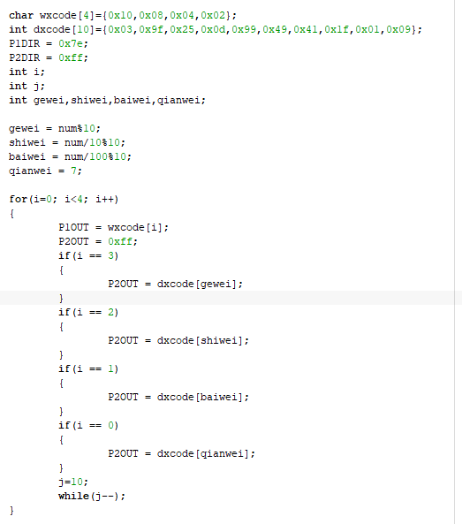

proteus仿真 msp430 数码管有一位没有显示

qian=7;这里错了改成qian=num/1000;如果你是想静态显示7那就qian=0xF8(共阳极数码管),若是共阴极则是qian=0x07;数据读的是16进制数,你用10进制的7当然读不出来
ID:213173 发表于 2019-12-23 12:58 | 只看该作者
按红框内容更改
