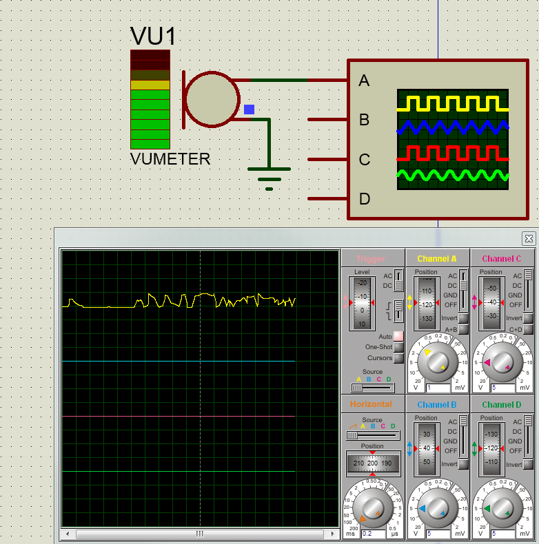

求各位大佬解答,要是Proteus里没有声控,能用按钮来代替吗
如题
ID:475247 发表于 2019-12-24 11:29 | 只看该作者
完全可以,声控也是给单片机端口一个高电平或低电平,然后通过端口判断电平的结果执行相应程序
ID:664105 发表于 2019-12-24 11:52 | 只看该作者
可以的
ID:342822 发表于 2019-12-24 12:45 | 只看该作者
就是麦克风吗——————搜  VUMETER
ID:25310 发表于 2019-12-24 13:05 | 只看该作者
可以啊,你也可以用信号发生器+音频放大电路模拟声音信号输入,用运放比较器触发做声控识别
ID:149389 发表于 2019-12-24 15:23 | 只看该作者
VUMETER,这个可以有,Proteus 8.6 SP2。
ID:86450 发表于 2022-4-9 08:42 | 只看该作者
https://www.bilibili.com/video/BV17i4y1D7oJ   可以用这个模拟器 在用虚拟串口转发出来
ID:995256 发表于 2022-4-16 14:46 来自触屏版 | 只看该作者
声控电路必有个将声音转换成电信号的装置,仿真时根据你的说明书中装置输出特性,用个相近的信号源(电压、电流或者电阻)来代替这个装置就行。
