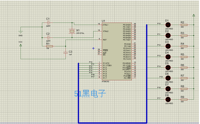

仿真结果:八个灯从中间向两端依次闪烁,在从两端向中间依次闪烁。
源程序

仿真电路图
