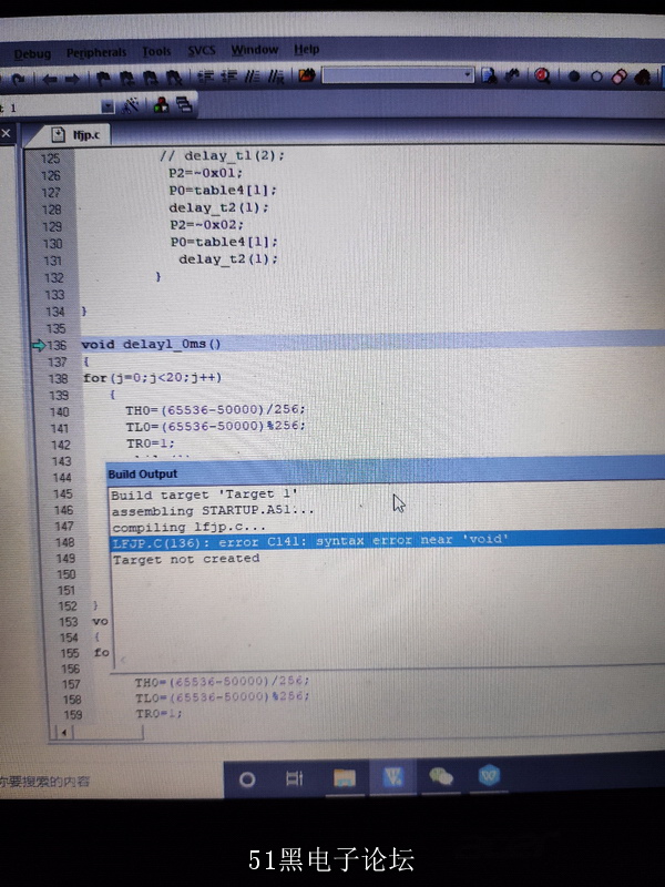

有大神可以帮忙看看吗?c135,errorC141:syntax error near ‘void’

ID:584814 发表于 2019-12-25 07:35 | 显示全部楼层
疑似void delay1_0ms()函数少了 }
ID:164602 发表于 2019-12-25 08:14 | 显示全部楼层
错误太小了。就是你的函数最后差两个}而已,你这样写程序,出这样的错是迟早的。
ID:470332 发表于 2019-12-25 08:48 | 显示全部楼层
双击错误,定位到出错的行上,这么一堆,谁知道错在哪,而且程序还不全
ID:195446 发表于 2019-12-25 09:01 | 显示全部楼层
你这个程序的变量i,j,k是0——255范围用的。而定义的范围是-128——127的范围,所以不匹配。
把int i,j,k;改为unsigned int i,j,k;就可以了。

ID:673048 发表于 2019-12-25 10:22 来自触屏版 | 显示全部楼层

ID:673048 发表于 2019-12-25 10:23 来自触屏版 | 显示全部楼层
把int i,j,k; ...
上面是完整代码,大神可以看看怎样修改吗?
ID:673048 发表于 2019-12-25 10:40 来自触屏版 | 显示全部楼层
把int i,j,k; ...
错误如图
