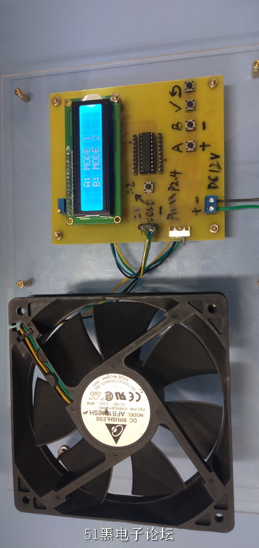

本设计基于MSP430G2553单片机,主要用了PWM输出和捕获功能,控制算法是PID.
设置二级菜单,功能一:调速功能;通过按键加减占空比调速,通过返回按键退出此功能。
                       功能二:定速功能:通过按键设置目标转速,确认按键按下后,启动电机,自动调整到目标转速,通过返回按键退出此功能。
(附件限制了大小,能上传的也就只有程序了,有相关视频去B站搜索:飞檐走壁王不羁,即可观看相关视频)

  253.         if(count==0)                    //清除主界面
  254.         {
  255.             count=1;
  256.             lcd_clr();
  257.         }
  258.         DUTY=0;
  259.         PWM();
  260.         disp_str(1,1,"Input:");
  261.         disp_str(2,1,"speed:");
  262.         /*****************计算显示频率(转速)*********************/
  263.           if(flag==1)
  264.           {
  265.               frequence = (uint)(125000/AvgPeriod)*30;     //计算信号转速
  266.               num_to_char(frequence);
  267.               disp_str(2,7,disp_table);
  268.               flag = 0;
  269.           }
  270.           /*******************************************加按键1***********************************************/
  271.                   if(!(P1IN&BIT0)&&key==2)
  272.                      {
  273.                        delay_Nms(10);
  274.                          if(!(P1IN&BIT0)&&key==2)
  275.                            {
  276.                               while(!(P1IN&BIT0)&&key==2);
  277.                                  {
  278.                                       speed+=60;
  279.                                       if(speed>2400)  speed = 2400;
  280.                                  }
  281.                             }
  282.                       }
  283.           /*******************************************减按键2***********************************************/
  284.                           if(!(P1IN&BIT1)&&key==2)
  285.                              {
  286.                                delay_Nms(10);
  287.                                  if(!(P1IN&BIT1)&&key==2)
  288.                                    {
  289.                                       while(!(P1IN&BIT1)&&key==2);
  290.                                          {
  291.                                               speed-=60;
  292.                                               if(speed<900)   speed = 900;
  293.                                          }
  294.                                     }
  295.                               }
  296.                           num_to_char(speed);
  297.                           disp_str(1,7,disp_table);
  298.          /*********************************************确认按键3*********************************************/
  299.                           if(!(P1IN&BIT3)&&key==2)
  300.                              {
  301.                                delay_Nms(10);
  302.                                  if(!(P1IN&BIT3)&&key==2)
  303.                                    {
  304.                                       while(!(P1IN&BIT3)&&key==2);
  305.                                          {
  306.                                            yes=3;
  307.                                          }
  308.                                     }
  309.                               }
  310.                             if(yes==3)
  311.                             {
  312.                                 DUTY=900;
  313.                                 PWM();
  314.                                 while(fanhui==0) //如果没有按返回按键
  315.                                   {
  316.                                      delay_Nms(150);
  317.                                      if(flag==1) //检测当前风扇转速并显示
  318.                                        {
  319.                                          frequence = (uint)(125000/AvgPeriod)*30; //计算信号转速
  320.                                          num_to_char(frequence);
  321.                                          disp_str(2,7,disp_table);   //显示当前转速
  322.                                          flag = 0;
  323.                                        }
  324.                                        //根据设定转速进行PID调节
  325.                                      if(fabs(frequence-speed)>20)
  326.                                        {
  327.                                          DUTY = DUTY + (int)Incremental_PID(frequence,speed);
  328.                                          TA1CCR2 = DUTY;
  329.                                        }
  330.                                      if(!(P1IN&BIT4))
  331.                                        {
  332.                                         delay_Nms(10);
  333.                                           if(!(P1IN&BIT4))
  334.                                              {
  335.                                                while(!(P1IN&BIT4));
  336.                                                    {
  337.                                                      fanhui=1;
  338.                                                      break;
  339.                                                    }
  340.                                              }
  341.                                        }
  342.                                   }
  343.                                 if(!(P1IN&BIT4))
  344.                                    {
  345.                                      delay_Nms(10);
  346.                                        if(!(P1IN&BIT4))
  347.                                          {
  348.                                             while(!(P1IN&BIT4));
  349.                                                {
  350.                                                  fanhui=0;speed=0;DUTY=0;yes=0;
  351.                                                  key=4;
  352.                                                  break;
  353.                                                }
  354.                                           }
  355.                                    }
  356.                            }
  357.          /*********************************************返回按键4*********************************************/
  358.       }
  359.      break;
  360. }
  361. }
  362. }
  363. /******************************************************************
  364. * TA0.1  P1.2捕获中断
  365. * 捕获测频原理:分别记录第1次和第2次捕获到上升沿的时刻Redge1、Redge2,
  366. * 则信号周期为:Period = Redge2 - Redge1
  367. *******************************************************************/
  368. #pragma vector = TIMER0_A1_VECTOR
  369. __interrupt void TIMER0_A1_ISR(void)
  370. {
  371.        switch(TAIV)
  372.        {
  373.            case  0x02:                   //Vector 2:TACCR1 CCIFG
  374.                  if(fre_num == 0)        // 捕获上升沿信号
  375.                  {
  376.                      Redge = TACCR1;
  377.                      fre_num++;
  378.                  }
  379.                  else
  380.                  {
  381.                      _DINT();
  382.                      if(TACCR1 > Redge)  //第二次捕获上升沿
  383.                          Period[n] = TACCR1 - Redge;  //计算周期
  384.                      else
  385.                          Period[n] = 65536 + TACCR1 - Redge;
  386.                      Redge = TACCR1; //保存上次捕获值
  387.                      sum += (long)Period[n];
  388.                      n++;
  389.                      if(n==10)
  390.                      {flag=1;AvgPeriod = sum/10;n=0;sum=0;} //取10次捕获值的平均
  391.                      _EINT();
  392.                  }
  393.                  break;
  394.            case 0x0A:
  395.                     //溢出次数计数
  396.                break;
  397.            default: break;
  398.      }
  399. }
