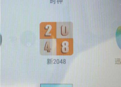

10.9.2.2 去掉默认安装的 APK
在 Android5.1 文件系统中,默认安装了一些应用程序,如果有不需要的可以将其去掉。本
文以游戏 2048 为例。
安装 APK 的脚本是“device/nexell/s5p6818_drone/device.mk”
首先进入对应文件夹,然后打开 device.mk,如下图所示。
然后找到 2048 对应的内容,注释掉,如下图所示。
保存退出,接着进入源码目录进行编译。
源码编译完成后,将 Android5.1 镜像(包括 boot.img 内核镜像)烧写至开发板就看不
到 2048 应用程序。

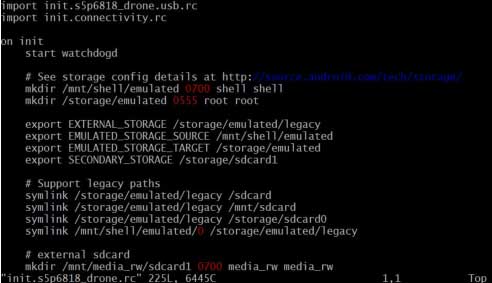

10.9.2.3 Android5.1 设备权限的修改
在 Android5.1 下调用设备内核驱动的设备节点的时候,会遇到没有权限的问题,这个时
候需要修改一下设备的权限。下面以串口为例介绍一下,其它的设备修改方法也类似。 在
Android5.1 下操作串口有时会遇到没有权限的问题,这就需要修改下 android5.1 的启动脚本,
在里面修改下串口的权限。
在 Android5.1 源码目录下输入
“vim device/nexell/s5p6818_drone/init.s5p6818_drone.rc”
结果如下图所示。
在里面添加修改权限的命令,如下图所示。
上面的“chmod 0777 xxxx”就是修改设备节点的权限,如上图所示,我们已修改了
ttySAC0、ttySAC1、ttySAC3 设备节点的权限。
按照此方法同样可以修改其他设备节点的权限。
然后输入“./build_android.sh”回车后开始编译 android,如下图所示。
编译完成后,把镜像(包括 boot.img 内核镜像)烧写至开发板,重新启动 android。进
入文件夹 dev,使用”ls -l”命令就可以看到串口的权限修改了(r-可读,w-可写,x-可执 行)。

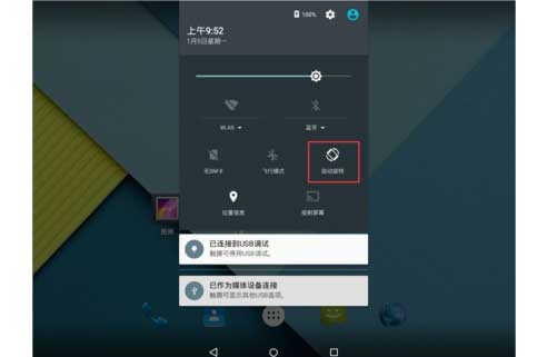

10.9.2.4 开机横竖屏切换

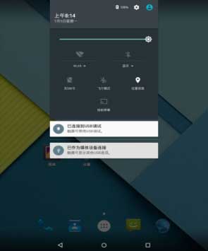

6818 底板带有陀螺仪。屏幕会随着板子的角度自动进行横竖屏切换。如下图。若想固定屏
幕方向,可按照如下方法设置。

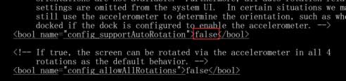

10.9.2.4.1 去掉自动旋转功能(默认横屏)
如下图,在 Android 源码目录下输入命令“vi
frameworks/base/core/res/res/values/config.xml”
在里面使用”/config_supportAutoRotation “将参数修改为”false”,保存退出,如下
图。
修改好后,运行一键编译脚本”./build_android.sh”,如下图。

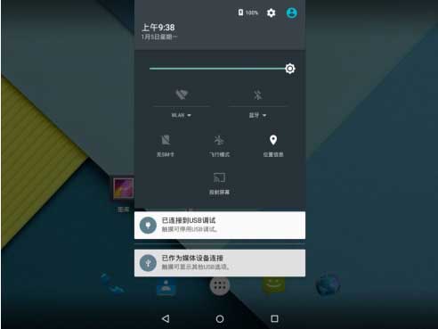

源码编译完成后,将 Android 镜像烧写至开发板,拔掉 otg 线,重新启动开发板。
系统默认是横屏显示,并没有自动旋转功能。如下图。

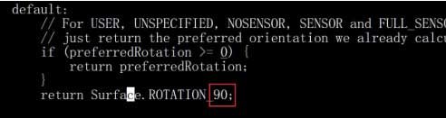

10.9.2.4.2 竖屏显示
在上一小节的基础上,进行下面操作。
如下图,在 Android 源码目录下输入命令“vi frameworks/base/policy/src/com/an
droid/internal/policy/impl/PhoneWindowManager.java ”,如下图。
在里面使用”/Surface.ROTATION”,在 5478 行,将参数修改为如下图。
则该系统支持竖屏显示,并不能自动旋转屏幕。如下图。
注意,按照上面修改的话,uboot 和内核的 logo 方向是不变的。默认横屏。
