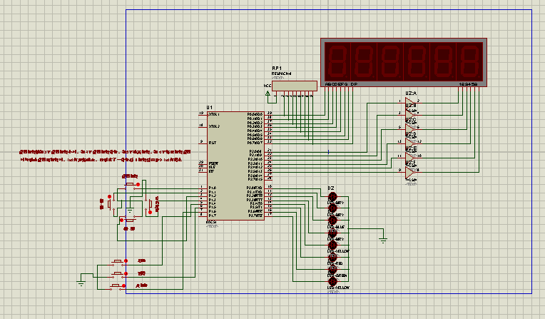

设置闹铃键第3下设置闹铃小时,第4下设置闹铃分钟,第5下确定闹铃,第6下结束闹铃设置
时间到达设置的闹铃时,led灯开始流水,直到过了一分钟后(闹铃没有秒)led灯停止
可以设置闹钟,时钟调节

电子时钟仿真.rar
