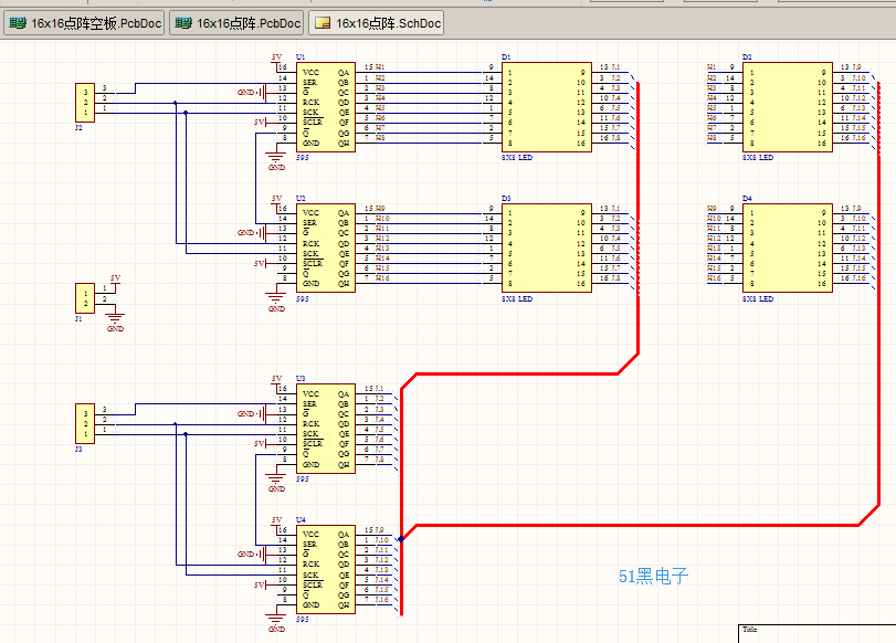

单片机16*16点阵汉字滚动显示程序+PCB文件
视频演示:https://dianliuegg.youku.com/sha ... d7117d654197dbfdb98

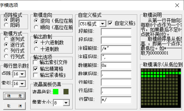

  10. //字模格式 16x16  阴码,逐行,逆向,十六进制,C51格式

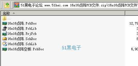

所有资料51hei提供下载:
16x16点阵PCB文件.zip (18.35 MB, 下载次数: 107)
单片机程序.zip (25.49 KB, 下载次数: 102)

ID:397604 发表于 2019-12-29 15:58 | 只看该作者
非常感谢。
ID:335397 发表于 2020-1-10 16:13 | 只看该作者
想问一下,你的这个点阵是共阴还是共阳的

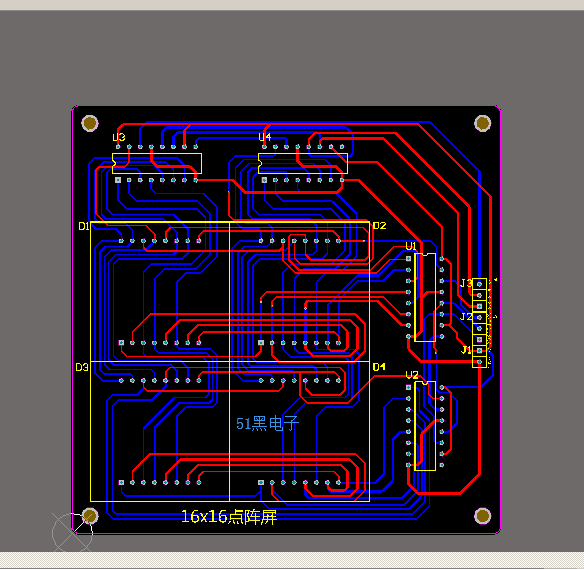

ID:335397 发表于 2020-2-25 19:03 | 只看该作者
板子做了,程序下进去,出来不了效果,找不到原因
ID:335397 发表于 2020-5-8 23:11 | 只看该作者
找到原因了,是单片机的问题。板子和程序都是可以用的
