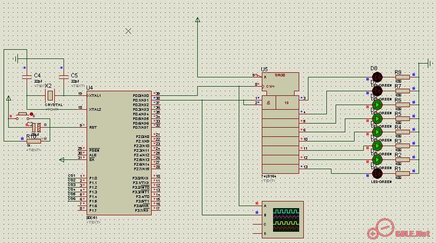

CLK BIT P0.0
DAT BIT P0.1
ORG 0000H
     AJMP       START
     ORG        0030H
START: MOV      A,#00FH
   MOV      R1,#8
DSEND1:RLC      A
       MOV      DAT,C
       CLR      CLK
       NOP
       SETB     CLK
       DJNZ     R1,DSEND1
       AJMP     START
       RET
       END
我用上面的程序跑的,灯总是乱跑,0F应该4个灯亮,4个灭,我现在是4个灯亮,而且定不住,总是乱跑,有时候
5个灯亮,I/O口驱动164为什么会出错呢,请指点。
