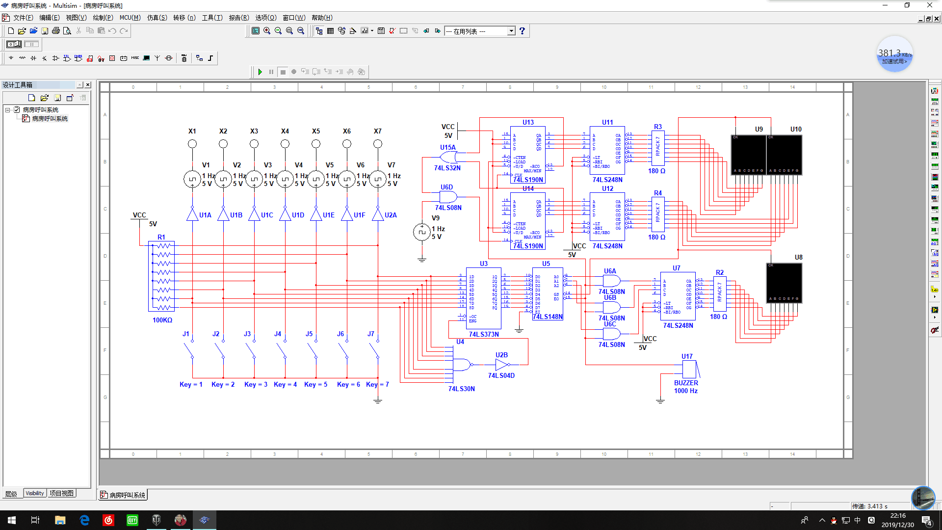

优先病房呼叫设计的Multisim仿真电路图
设计一个病房呼叫系统。
功能
(1)当有病人紧急呼叫时,产生声,光提示,并显示病人的编号;
(2)根据病人的病情设计优先级别,当有多人呼叫时,病情严重者优先;
(3)医护人员处理完当前最高级别的呼叫后,系统按优先级别显示其他呼叫病人的病号。

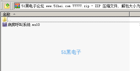

仿真原理图如下(Multisim仿真工程文件可到本帖附件中下载)
77777.zip
349.32 KB, 下载次数: 74, 下载积分: 黑币 -5

没有详细说明吗呜呜呜

这个电路里有没有单片机
