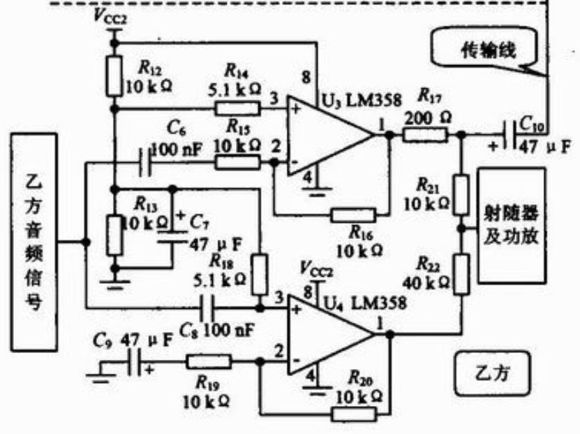

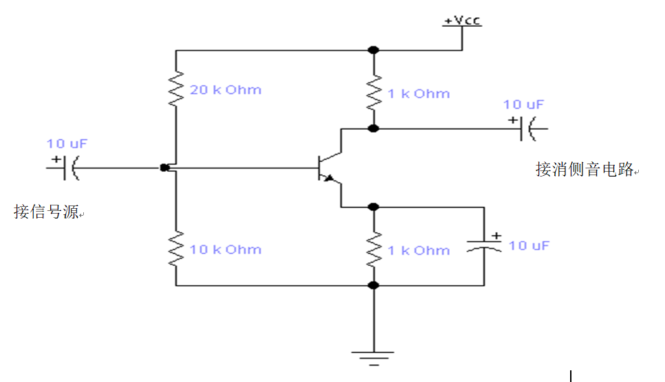

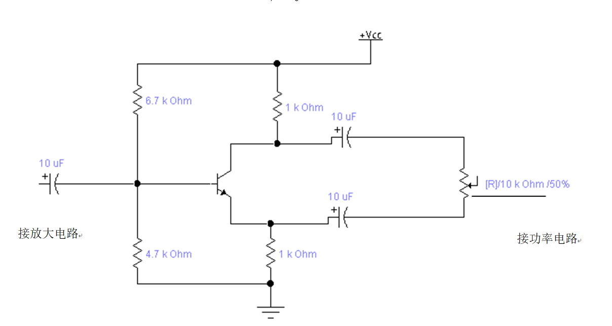

      有线对讲设备应用广泛,虽然无线对讲机越来越普及,但仍然有些场合要用到有线通话。本文就有线对讲机设计中消侧音电路进行讨论下。希望大家积极参与,提出更好的解决方法。网络上虽然关于该电路的介绍很多,但实际调试起来比较繁琐。大多数也无法达到真正的消除侧音的功能,也没有搜到专用的处理芯片,常见的电路有以下几种:

2三极管消侧音电路

网上找到的大概就这2种了。实际测试都不是很理想,有做个这个的朋友们帮忙推荐下更好的电路,或者专用芯片最好。
