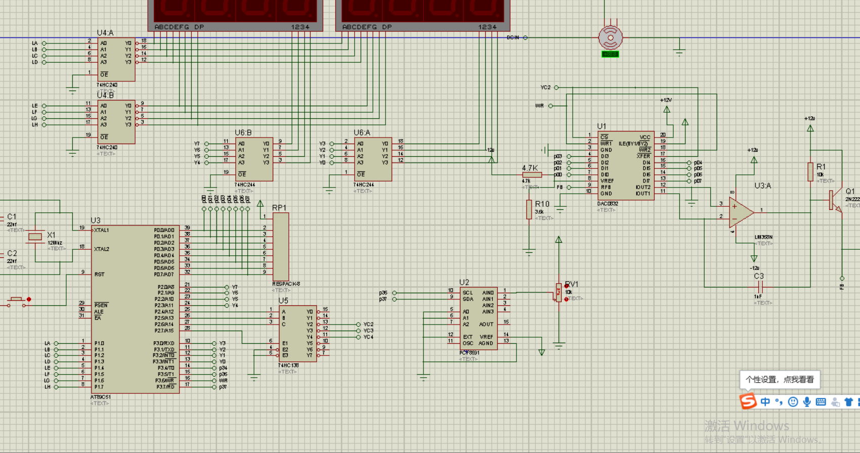

单片机+直流电机调速不能实现降速
5黑币
是利用ad/da控制电枢电流控制转速附件有程序和proteus仿真。
因为是新手,第一次写c程序。设计速度加上去后再减速发现不能达到要求,请各位帮帮忙。

void main()
    double dat = 0;
                int dig=0;
          int i;
        int  x_speed=150;   //速度增量
         LSA = 0;                //138译码器 YC2输出低
        LSB = 1;
        LSC = 0;
        LSG1 = 1;
        WR = 0;                  //打开dac0830转换 WR输出低
  timerInit();
                        dat=read(0x00);
                        dat = (dat*67)/255 + 17;    //设定的每秒转速    17~84r/s  对应 1020~5040r/min
                          speed = count/en;   //当前速度
                        if(speed < dat) x_speed+=1;    //如果实际速度小于设定速度 速度增量加
                        else x_speed-=1;               //反之则减
                        if(x_speed > 255)x_speed = 255;             //速度增量最大255 最小0
                        if(x_speed < 0) x_speed = 0;
                        digital =x_speed;  //电机输出速度为 设定速度加上速度增量
                        i=10;
                        while(i--)
                                i--;
                         display(speed*60,dat*60);     //显示当前速度 每分钟转速
